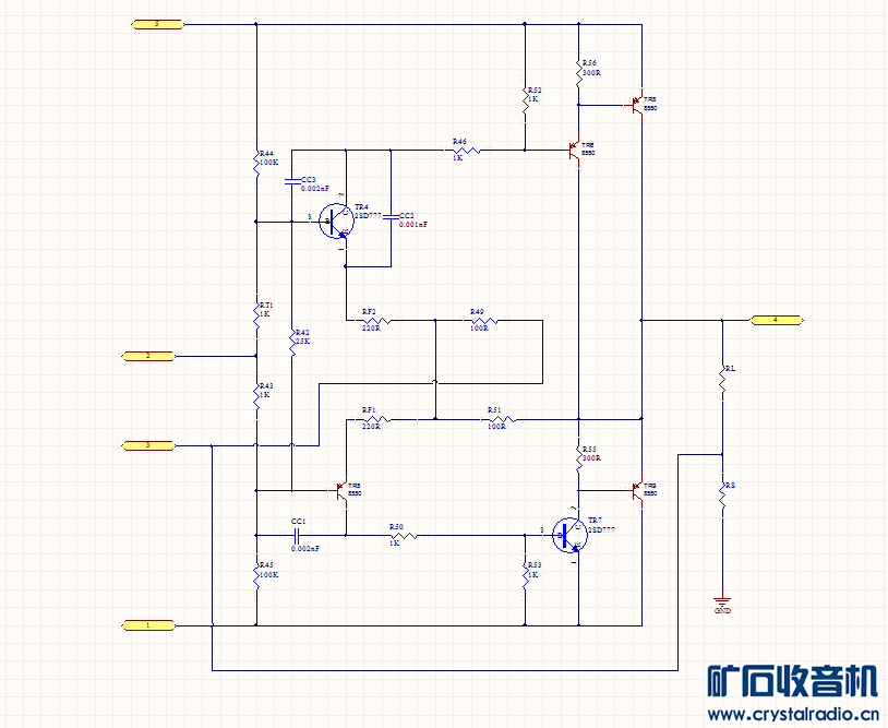

海鲜市场上偶的2块板子,以为是功放,到手后抄出电路后,发现看不明白,特意跟各位老法师请教:
1.这块板子大概是做什么用的?  (卖家说拆自日本的仪器)
2.这块板子改锗管功放复杂不(不清楚最后两级的推挽是否配对),或者有无改锗管功放的必要。
感谢各位老法师的意见。

发表于 2024-6-11 10:14:08 | 显示全部楼层
你画的图应该不对,TR7和TR9同极性,他们的供电就对不上

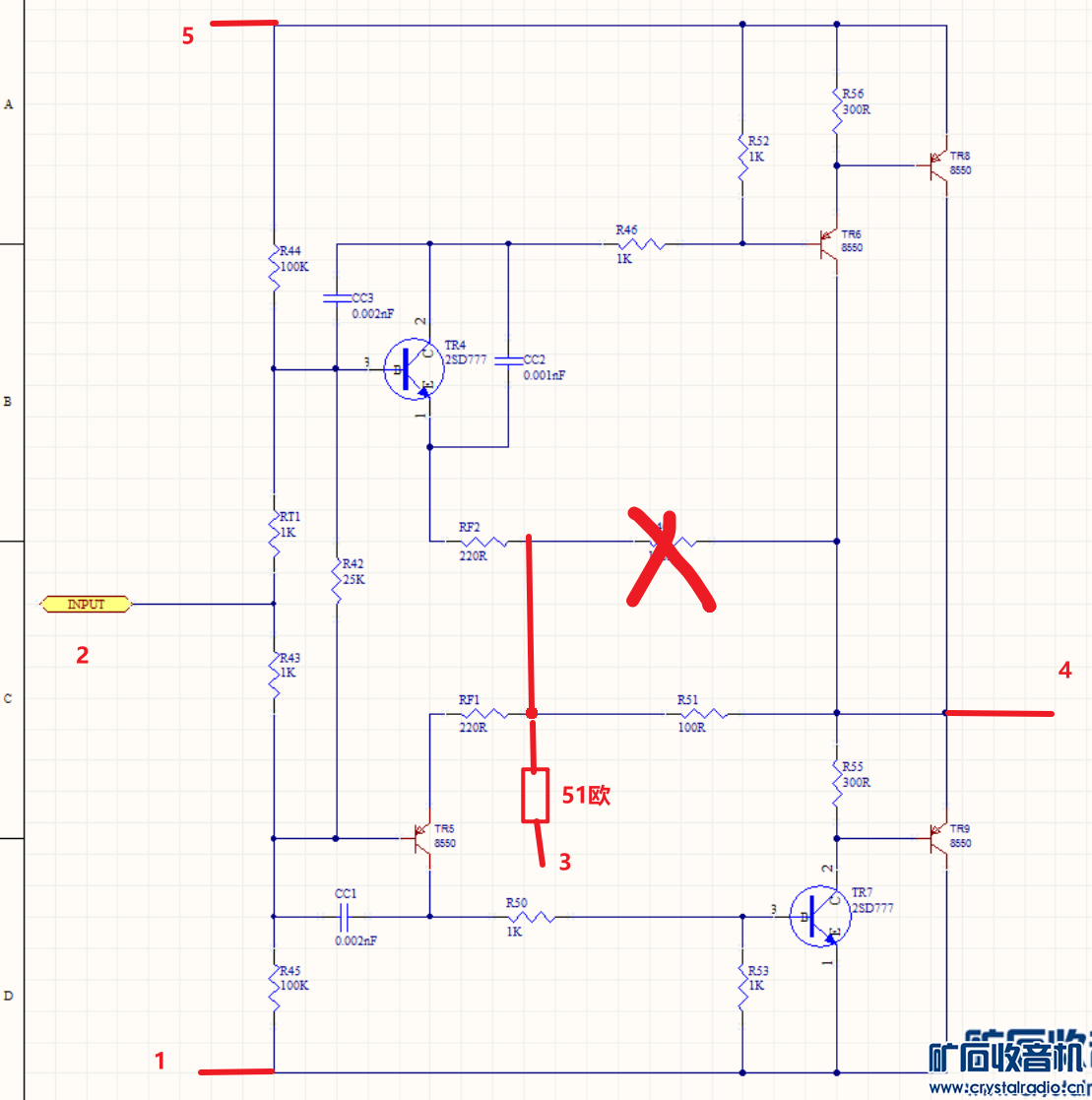

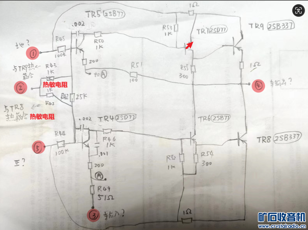

 楼主| 发表于 2024-6-11 12:59:22 | 显示全部楼层

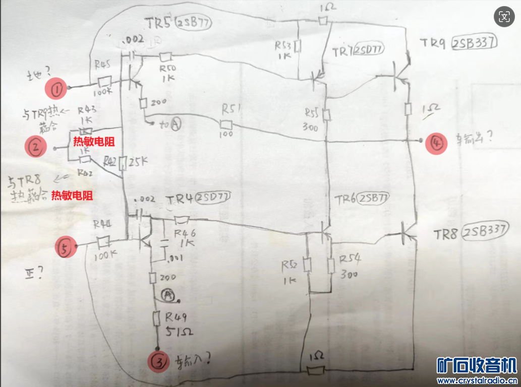

您画的图的,跟实物反馈处有区别,实物是这样的,同时把外接的端口标上去,反馈可能还有外接的部分吧,看不明白为什么不用推挽的输出。输入信号经过2SB77 2SD77分别放大,然后有经过后面的2SD77 2SB337;2SB77 2SB337分别放大。感觉像同样的线路做了两遍一样。 11电路图更改-.png

发表于 2024-6-11 13:21:35 | 显示全部楼层
你反过来拍个图片我看看

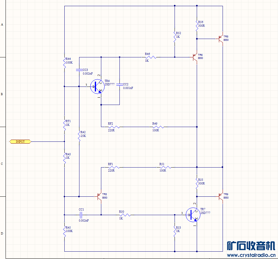

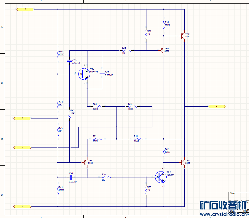

发表于 2024-6-11 13:34:03 | 显示全部楼层
电流反馈放大器,你标个A,还不如直接连线,看了半天才找到两个A点,跟钻石电路类似
发表于 2024-6-11 13:40:57 | 显示全部楼层
上电,一点点升高供电电压,看一下中点稳不稳定,
