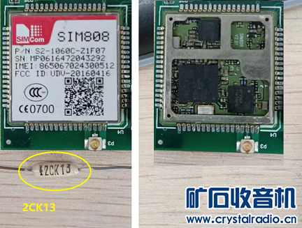

发表于 2024-6-11 09:27:15 | 显示全部楼层
下图这个小模块,具备4G通讯的一切功能,也就是手机与基站通讯的功能。下面放了一个老二极管与其做大小的参照。
如果使用这个模块,就省去了射频收发,基带处理等问题,接上音频放大,拨号,显示等功能,就是个老年机。
如果找个合适的处理器可以运行安卓系统,接上这东西,就是很多年前的智能机。
所以还是我上面的问题,什么叫自制,哪个层度的自制?自制到什么程度?
