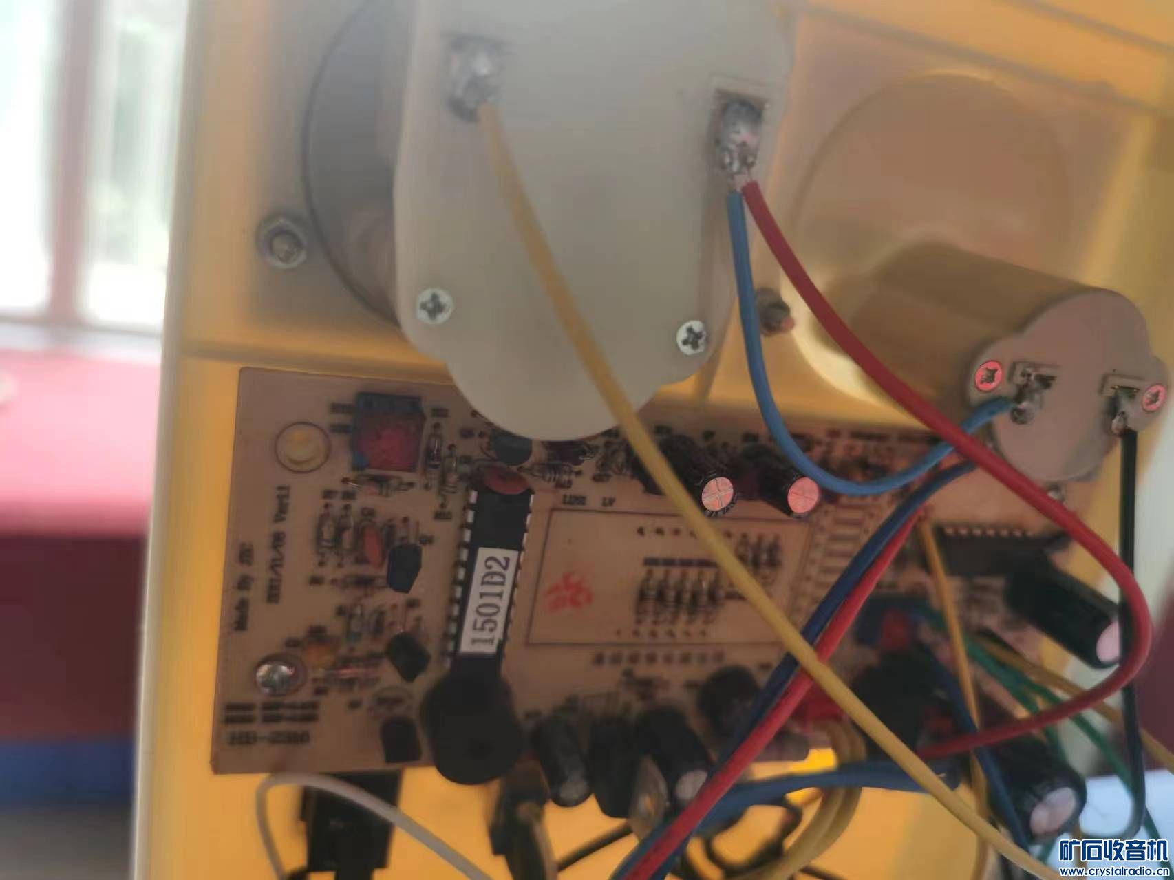

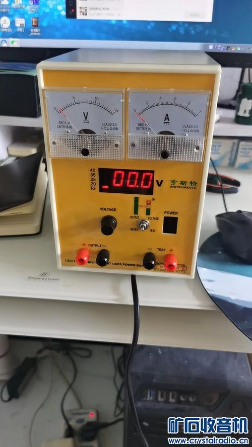

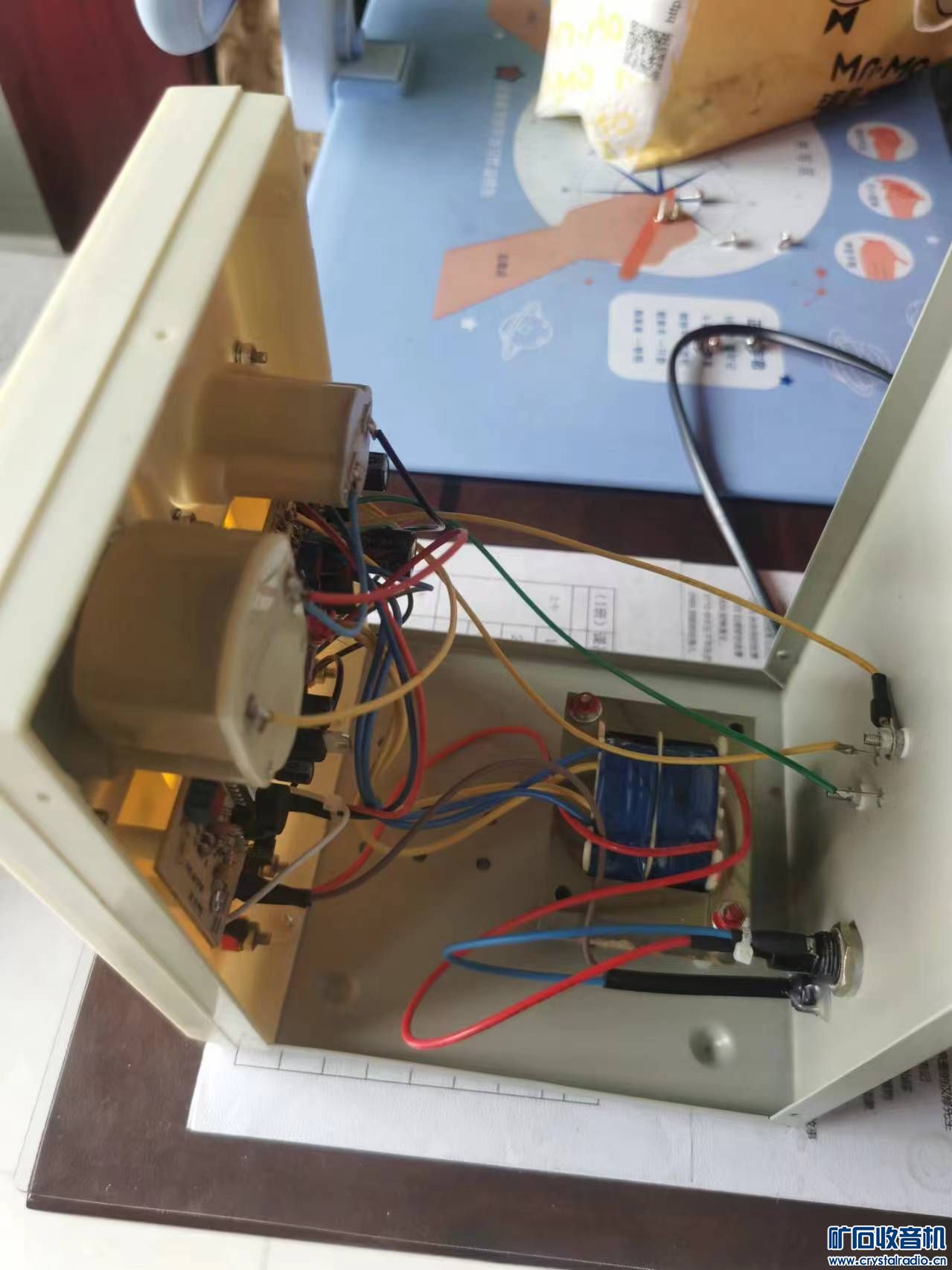

大家看看内部构造吧,太缩水了

看变压器一定是铜线绕的。
发表于 2024-6-10 16:33:14 | 显示全部楼层
没有感觉缩水,壳子大了,元件集成度高了,看着壳子里空空荡荡

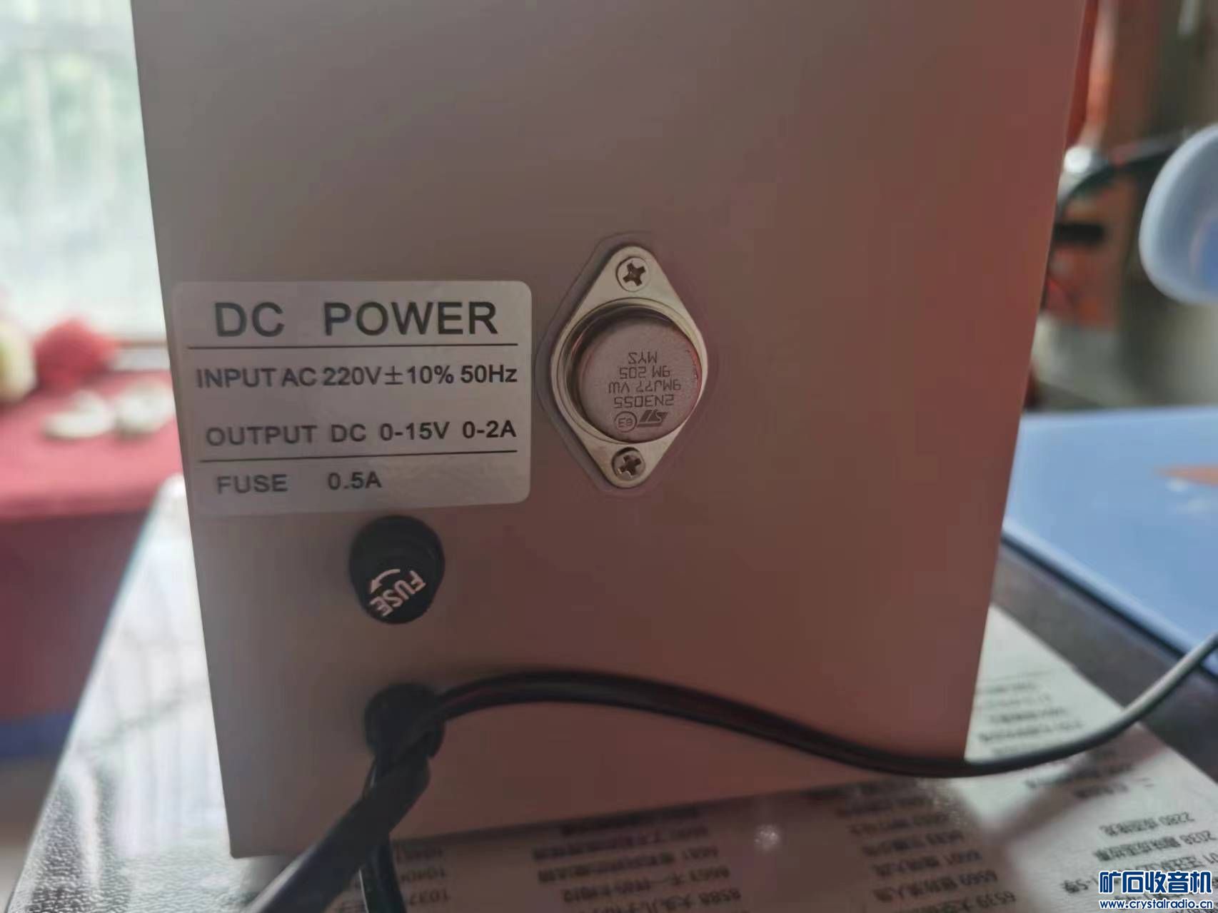

应该是723高精稳压+3055扩流,性能还可以,就是显得箱体太大了。

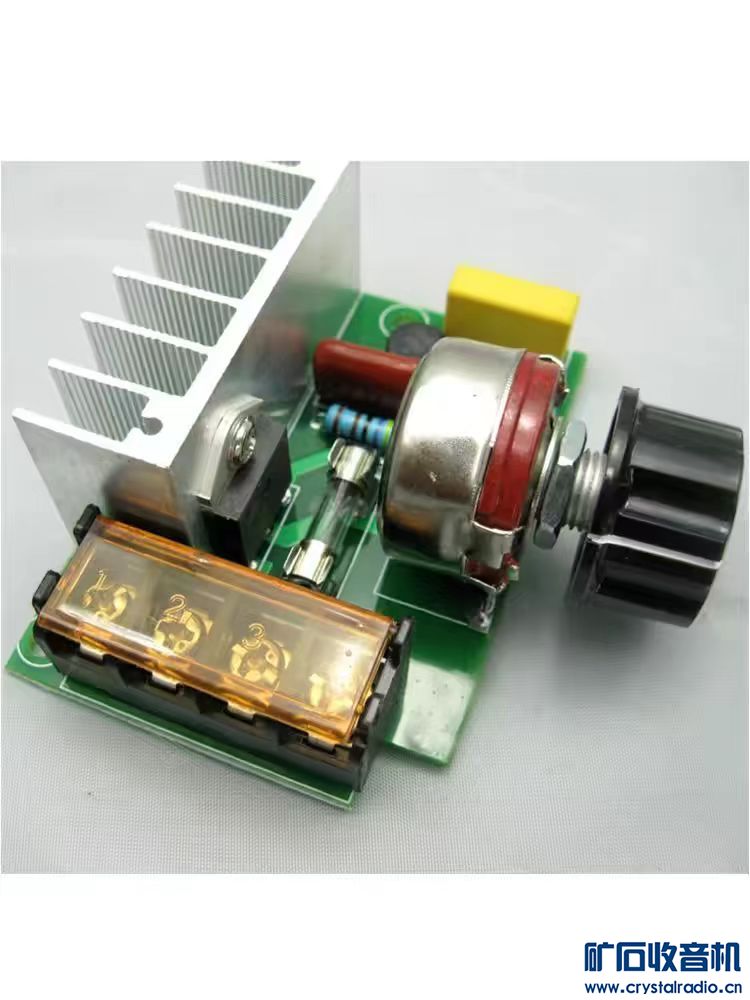

 楼主| 发表于 2024-6-10 19:12:06 | 显示全部楼层
无悔君 发表于 2024-6-10 17:15
前些年朋友送我的:
准备改造,变压器,滤波整流电路,调压电路都预备好了。就是调压电路用哪种还没有确定,使用哪种效果好麻烦参考下

双向可控硅调压电路
双向可控硅调压电路
发表于 2024-6-10 21:36:40 | 显示全部楼层
江南小乔 发表于 2024-6-10 19:12
准备改造,变压器,滤波整流电路,调压电路都预备好了。就是调压电路用哪种还没有确定,使用哪种效果好麻 ...
用开关模块就没必要用工变,直接开关电源加模块,简单快捷方便
用工变是为了没有高频纹波,所以用工变就用线性调整电路,虽然效率不高但在某些地方还是有必要的
发表于 2024-6-11 08:16:40 | 显示全部楼层
双向可控硅在这里,肯定不合适!
关键是你改造后,这个电源的用途是什么?用途决定使用何种模式?
 楼主| 发表于 2024-6-11 09:13:52 | 显示全部楼层
美人鱼999 发表于 2024-6-11 08:16
双向可控硅在这里,肯定不合适!
就是用来拖动砂带机,电机200瓦的有刷电压直流电机
