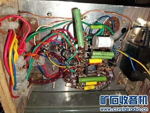

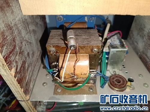

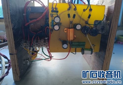

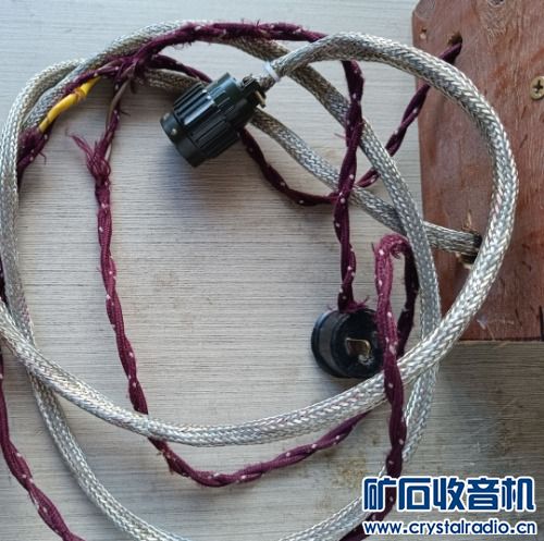

    本人之前发了一篇关于修复222收信机的帖子,其中自制的电源实在是奇丑无比,两个月前本人才重新购买原料和设计重新制作了此电源给电源线装上了铜网,把搭棚板拆掉用普通的树脂板加铜螺丝代替并且把线给理了,终于不是盘丝洞了

哥们变压器硅钢片浸下漆吧,看着要锈啊
外壳最好做个铁的,有屏蔽作用。
现在电磁环境本身就有很大干扰,电源处理不好也有干扰。
