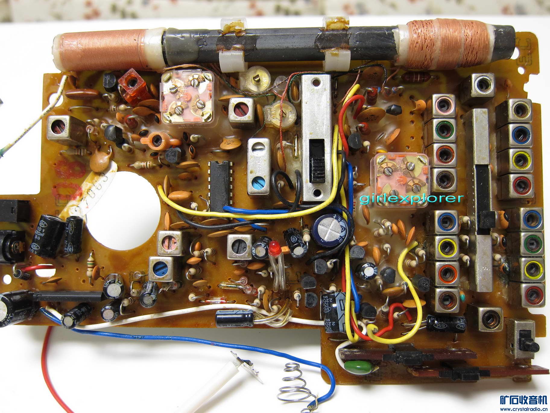

很是困惑,很多人说瓷介电容不能用于音频,原因是陶瓷有压电效应,那个音质怎么怎么的差。
D1875,老衲很喜欢其音质,发现仅仅在右下角有一个薄膜电容,其它全是瓷片电容和电解电容。
MW检波、FM鉴频全是瓷片电容,功放芯片上的相位补偿电容在电路板上也是瓷片电容。
老衲想看看扶桑大品牌收音机用的是啥电容。
ICF-SW10,大量用了贴片电容,贴片电容是薄膜电容还是瓷片电容?
有高端收音头的,建议拆拆,看看用的是啥电容,秀秀。
收音机里直接涉及音频的有中波检波、FM鉴频、FM去加重、功放的相位补偿和过滤高音等。
瓷片电容用于音频真的有问题吗?

瓷片电容,传统的那种,容量做不到太大,或许这是音频放大部分用的少的原因吧?
贴片电容,并不是一个准确的叫法,贴片电容有铝电解的,钽的,可变薄膜电容也有贴片的
您说的那种贴片电容,可以认为是陶瓷的,它是用Xx钡Xx做绝缘介质,可以认为是很多小薄片陶瓷电容压在一起,并联的。

“陶瓷”是一大类无机化合物的统称,并不是所有的陶瓷都具有压电性。瓷片电容是习惯性称谓,瓷片电容实际要分为两类,一类是容量做不大却容量稳定的,用在高频电路,另一类是可以做得容量比较大,但是误差大、热稳定性较差的,常用做交流波形耦合、电源退耦。独石电容也是陶瓷电容,与圆形瓷片电容类似,但容量可以做得更大,绿豆粒大的独石电容做到十微法没难度,可以用在低频电路。贴片线路板上面用陶瓷电容的不少。

真的有問題,用CBB或者CB替換試一試就知道。

瓷片电容(注意是瓷片电容   不是陶瓷电容  )和有机薄膜电容   其温度特性很差   其容量和漏电随温度不同而表现得很差劲。
因此,不仅仅是音响,你的系统要求稍微高级一点: 例如你的精密仪器产品若要它 无论是在冬季夏季哈尔滨,还是在海南岛,其表现都是一样的,那么你就不要使用瓷片和有机薄膜。
音响电路的话,监听级别  业界顶级级别  爱好者苛刻级别还是不要使用。
普通民众化普及品质使用也无妨大事。

请教各位老师一个问题:集成块右侧那个“连体中周”是什么元器件?有何作用
谢谢各位老师
