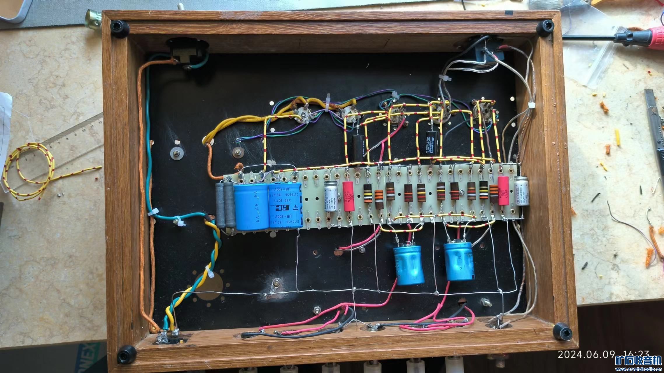

放假无事,小胆机拆了重装,觉得还是有进步的

发表于 2024-6-9 21:29:40 | 显示全部楼层
进步在哪里?分享一下
发表于 2024-6-10 18:38:53 | 显示全部楼层
线太长。建议看看电子管收音机的搭棚走线布局,在管座周边用接线架那种工艺,可以有效的缩短引线过长可能带来的噪声污染,减小分布电容。

 楼主| 发表于 2024-6-13 08:37:05 来自手机 | 显示全部楼层
搭棚布线和焊接工艺有进步
839868929 发表于 2024-6-13 08:37
搭棚布线和焊接工艺有进步
原机电路6N2屏极电阻较小,阴极电阻较大,电路本身就有问题,可以响而已。

 楼主| 发表于 2024-6-14 15:48:11 来自手机 | 显示全部楼层
