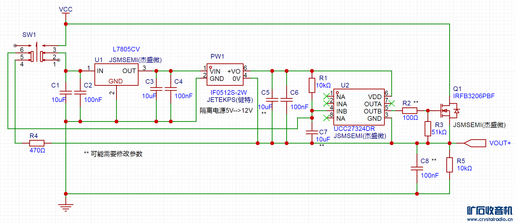

准备做个Pmos开关替代 船型开关。最大电流30A。
输入的电压范围在12v - 30v之间。准备用在我的高频烙铁的开关电源 和  烙铁控制板之间 替换现在的 船型开关。
请各位大佬看看这图有什么问题吗,谢谢!

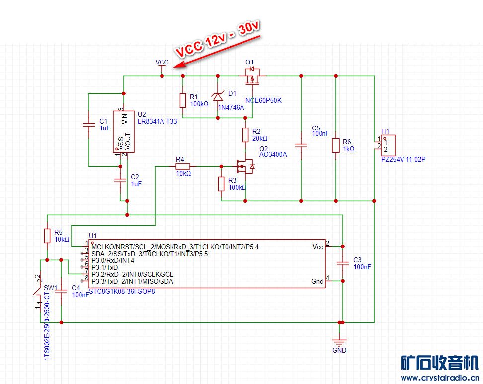

发表于 2024-6-12 10:37:32 | 显示全部楼层
heliu 发表于 2024-6-12 06:37
R1可以2~5K,R2可以100Ω。
开关频率不高可以不加三极管。
印象中有个IPB180P04的PMOS。2.8 mΩ,要是 ...
如果供电电压在20V内, 一般不用D1,   R1,R2可以这么取.
如果供电30V, R2取100, 则D1及R2上的电达110mA左右, 功耗有点大. 如果供电12V是没有问题.
一般R1不用改, R2可以取1K~5.1K,都可以. 可以在R2并联上一个100nF的电容(因为不是PWM)
这样,导通时,电流主要经电容. 导通后电流就只有R2.
PMOS关闭时,如果有D1,电流主要经D1,R1取小意义不大.

发表于 2024-6-9 10:17:12 | 显示全部楼层
不考虑驱动电路速度,光是持续的 30A 电流,对你选这个摸死来说就很危险吧
发表于 2024-6-9 10:35:34 | 显示全部楼层
用是可以用,D1要減小穩壓值,1N4740就夠了。管子的持續電流不要超過10A,可以用三個并聯。

发表于 2024-6-9 14:24:48 | 显示全部楼层
30A  电流按照 0.5 欧压降来算也要 15W 功耗,散热是大问题啊。

如果只是做电源开关用,没必要单片机控制,而且你的摸死选小了,数据表里23mΩ,30A时的功耗有20w

 楼主| 发表于 2024-6-10 11:45:47 | 显示全部楼层
请问大佬有什么别的芯片可以实现这样的功能,最好是 能 12 - 30v都可以用,就可以省个ldo
 楼主| 发表于 2024-6-10 11:46:29 | 显示全部楼层
感谢各位大佬的指正,看来是要加几个mso一起用
