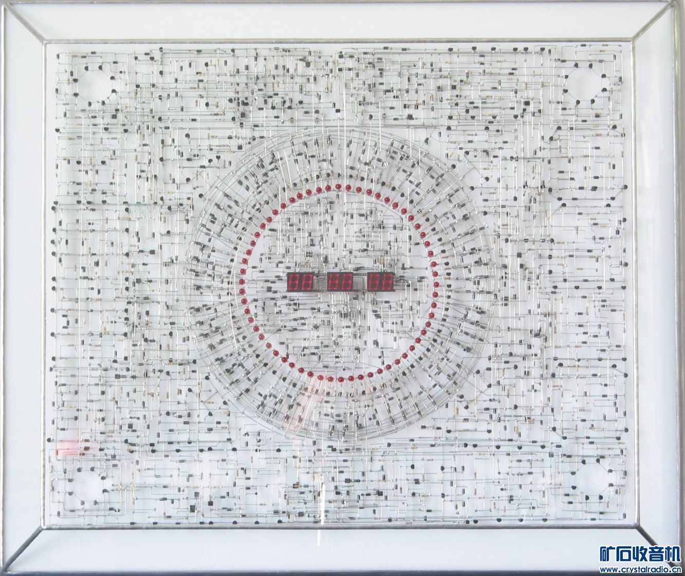

不知道什么时候在网上看到过这样两张图片,第一反应是震撼作者背后的心血,其次是羡慕。
我也想要做!https://ch00ftech.com/2012/07/10 ... k-part-2-prescaler/
原作者用的直插件做的,体积比较大,挂在墙上;三极管做分频器,功耗大;市电作为频率基准,精度凑合。

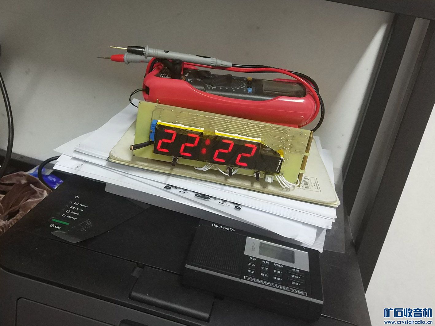

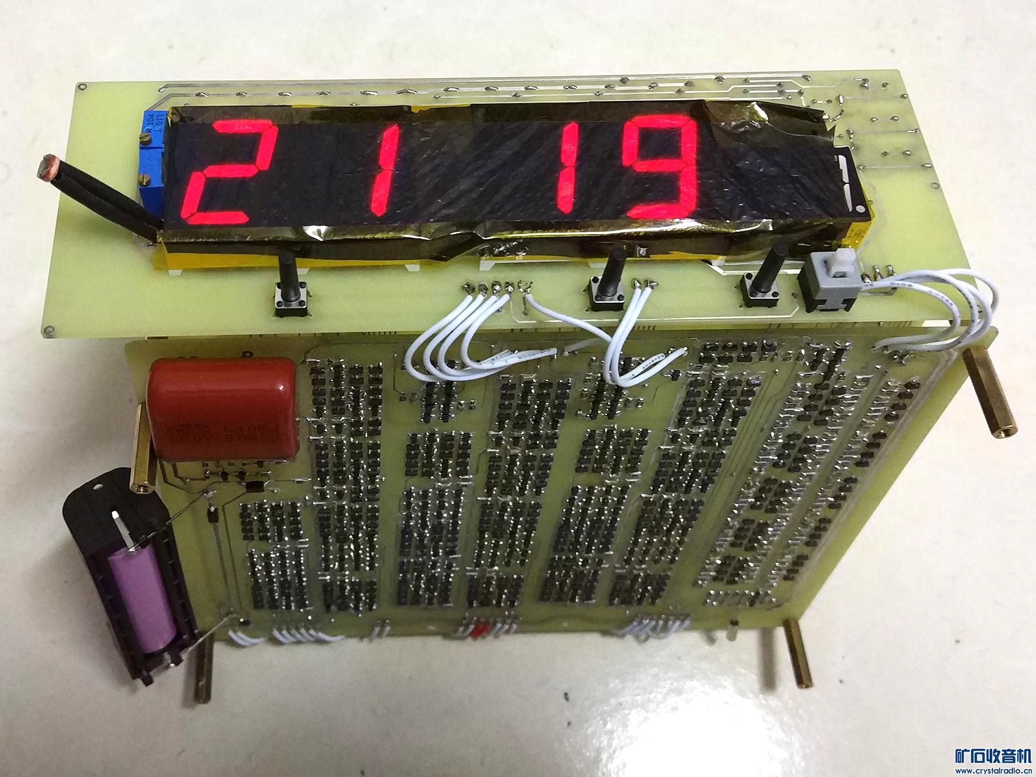

从2016年multisim仿真电路的结构,断断续续用了2年,完成了方案设计,终于在2018年用了半年时间搞了出来。到现在发帖2024年了,这个时钟走了6年,依然正常在运行。

1、结构
如图,数字电子钟需要振荡器,分频器,计数器,译码&显示器四个基本部分。石英晶体振荡器输出的32768Hz方波经过15个二分频器得到1Hz秒脉冲信号,进入计数回路,秒、分回路是10进制,6进制级联,时回路是24进制。每个计数回路输出二进制码给译码和显示电路。除此之外,还从分频器中引出4Hz信号用在调时,1Hz信号用于驱动“秒点”。为了进一步降低功耗,显示器部分动态扫描显示,显示器“00:00 00”共7个字符,从分频器引出1024Hz信号,经过2个3分频器,驱动每个字符依次点亮约2ms,扫描频率128Hz。同时用光敏电阻控制数码管电流,随着环境光线自动调节数码管亮度。

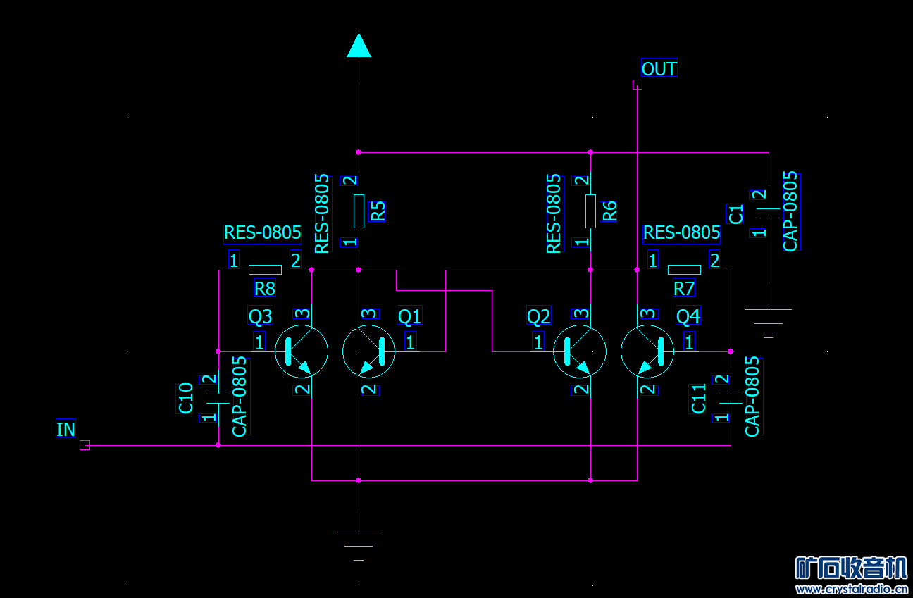

3、二分频器,高频分频的时候,分立元件CMOS输入电容较大,无法完成,因此此部分仍然使用2N3904分频,每节电流0.4mA

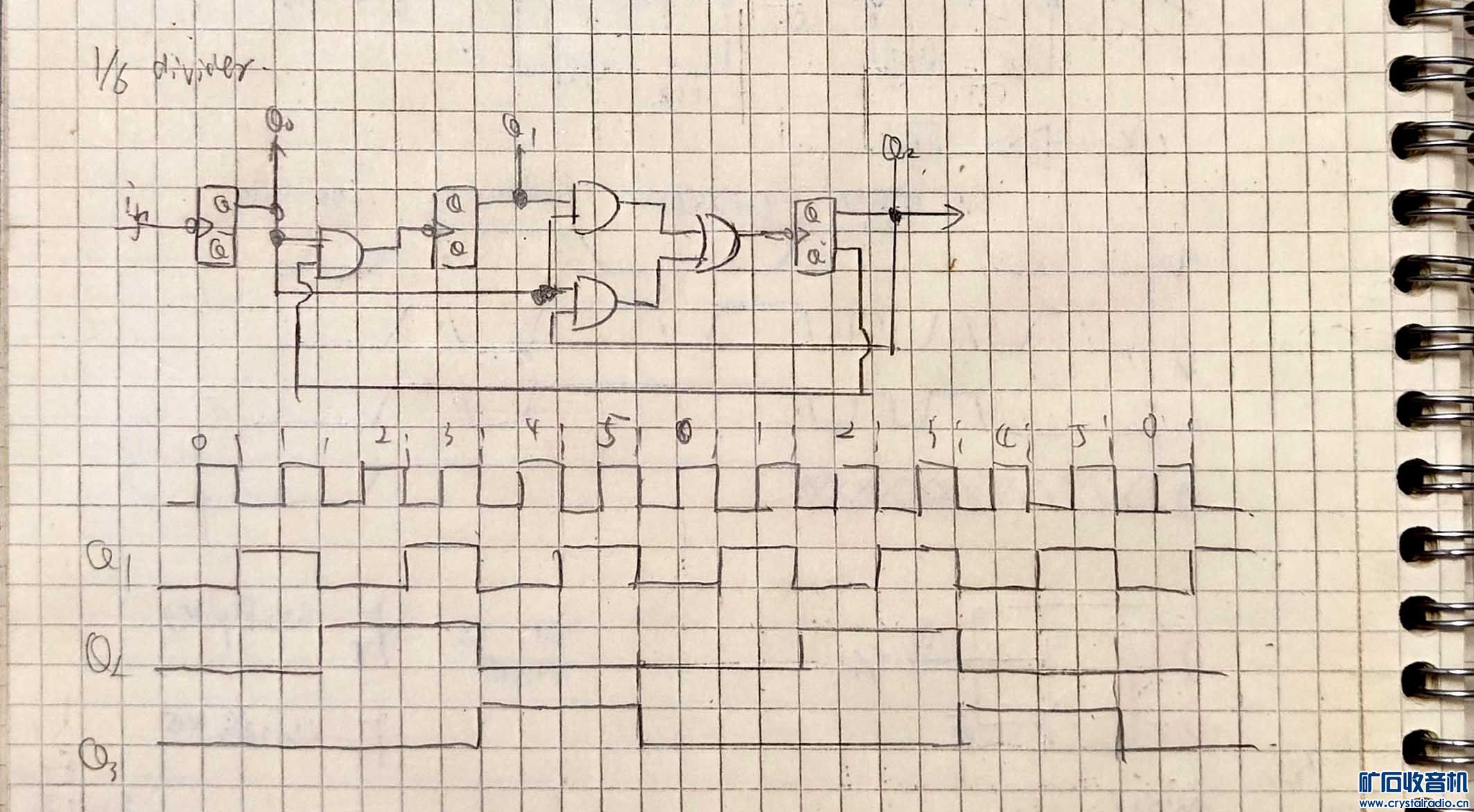

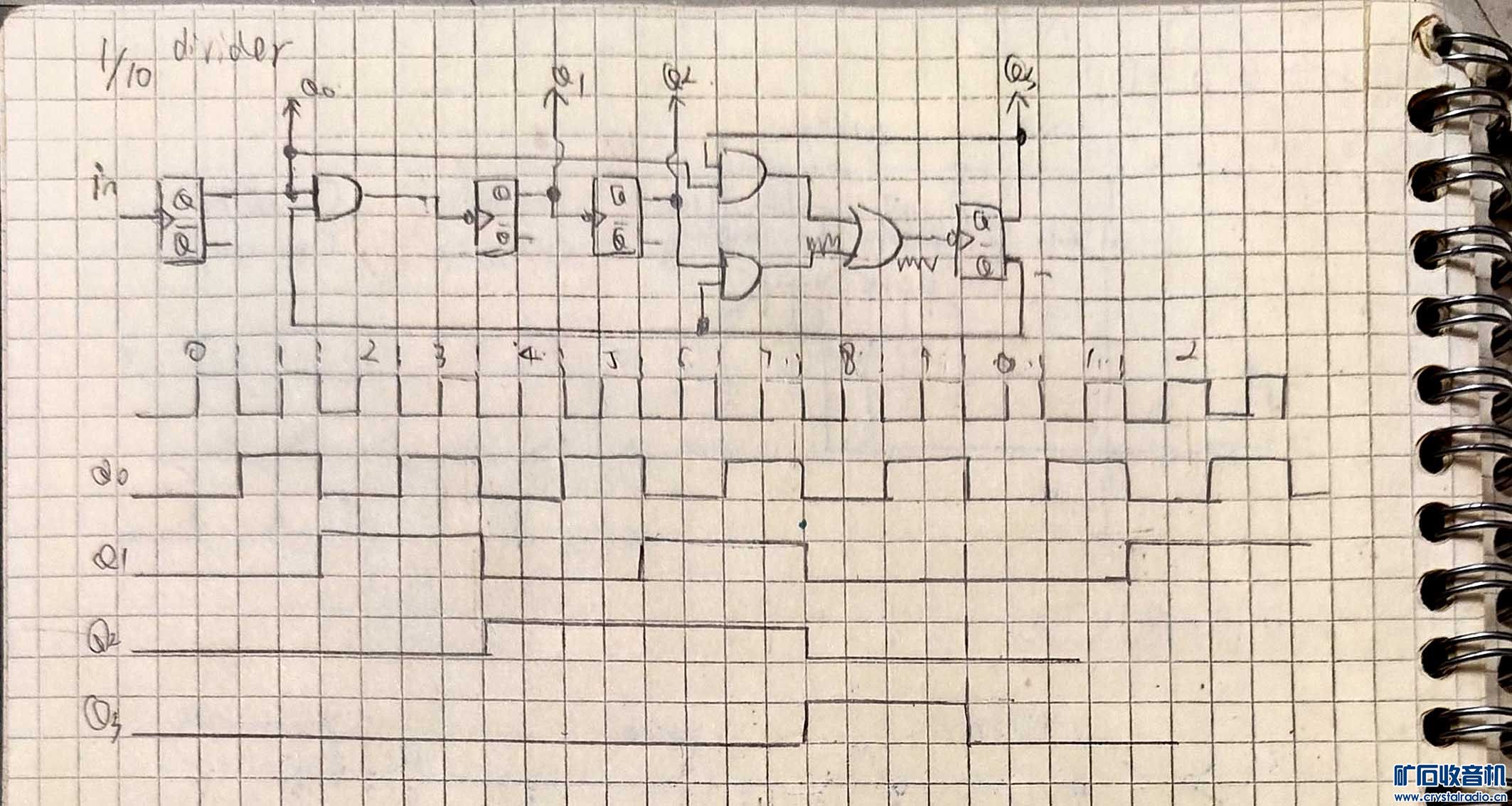

4、计数器

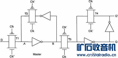

1)触发器
低功耗计数器的核心是CMOS组成的非门和传输门,静态时功耗几乎是0。尝试了多种组合,最终确定M-S D Flip Flop这个结构,功耗低,同时翻转工作稳定。唯一的缺点就是元件数量较多。值得一提的是,这里的双向传输门使用两个同型背靠背链接的MOS巧妙地利用了MOS管的体二极管,导通之后沟道会短路体二极管,不产生显著的压降。

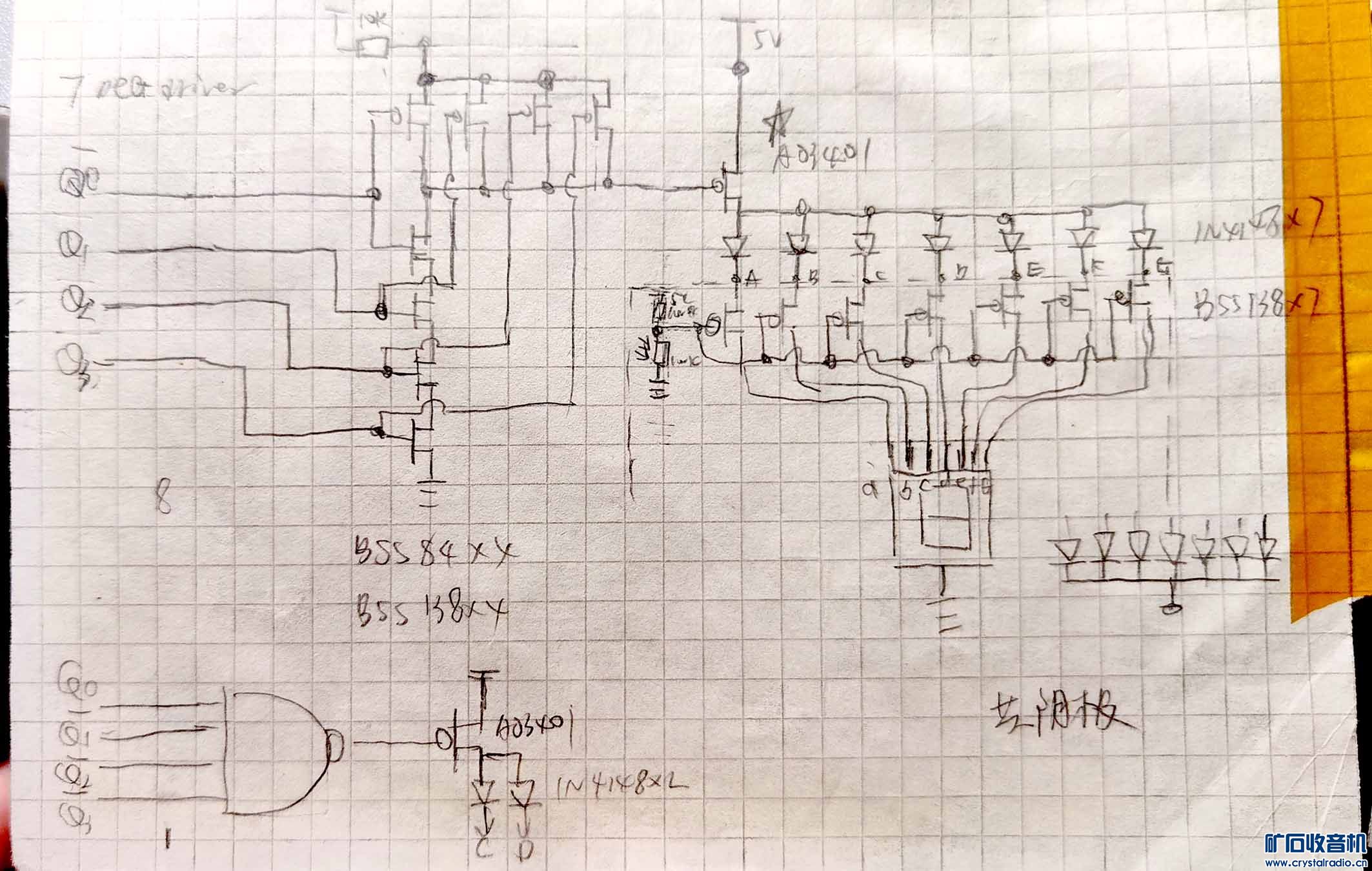

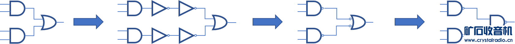

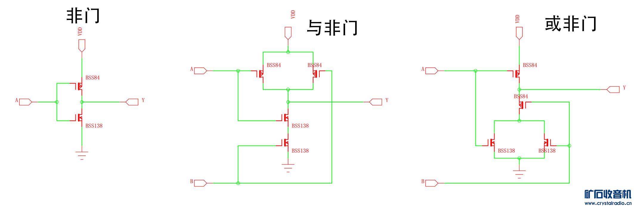

2)逻辑门
CMOS电路与非门、或非门使用的原件比与门、或门使用的元件更少,因此将原作者的电路做简化。

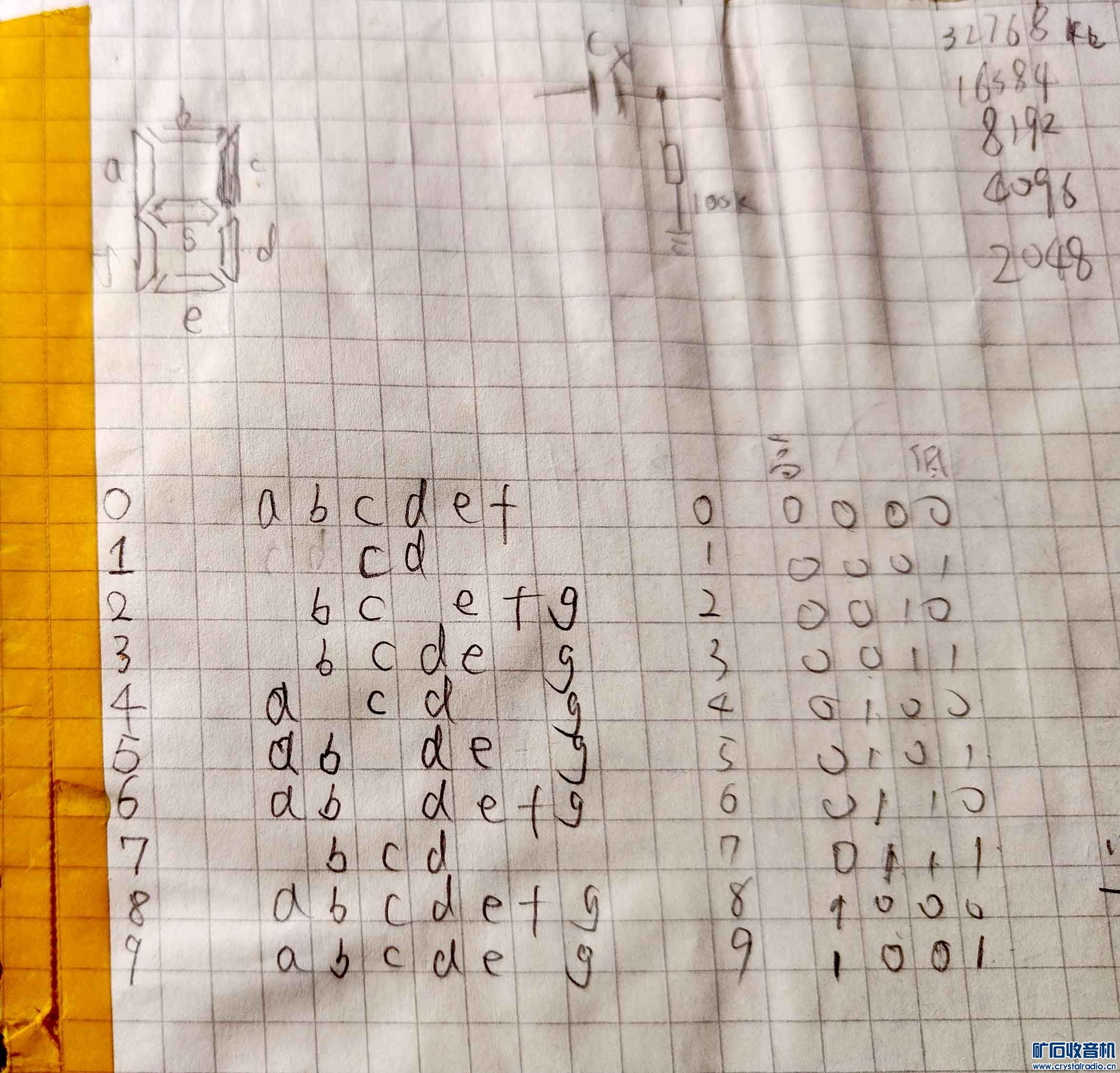

5、译码器
BCD码转7段码基本单元是4输入与非门结构控制pmos开启,驱动共阴极数码管的每一个段。这里之所以把每段分别调整,目的是为了保证不同显示段数下,发光的均匀性。如果放在共阴极部分调亮度,会导致显示不同数字发光亮度不同。
6、显示
为了进一步降低功耗,6个数字加1组秒点部分采用动态扫描,从分频器部分引入512Hz信号给3个二分频器,每部分点亮1/8周期即1.95ms,7.8ms完成一次扫描。

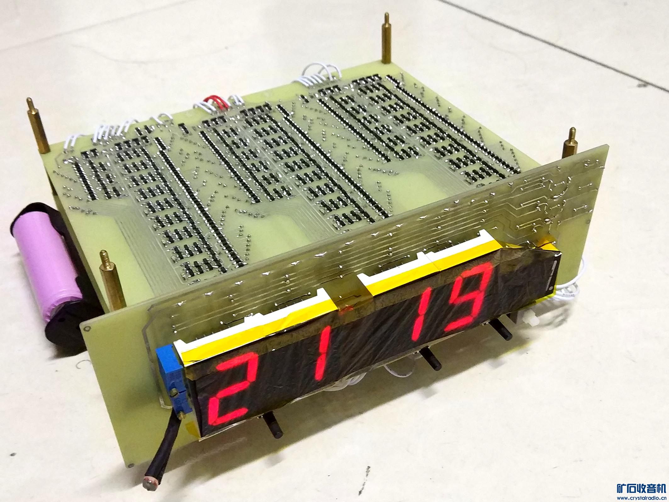

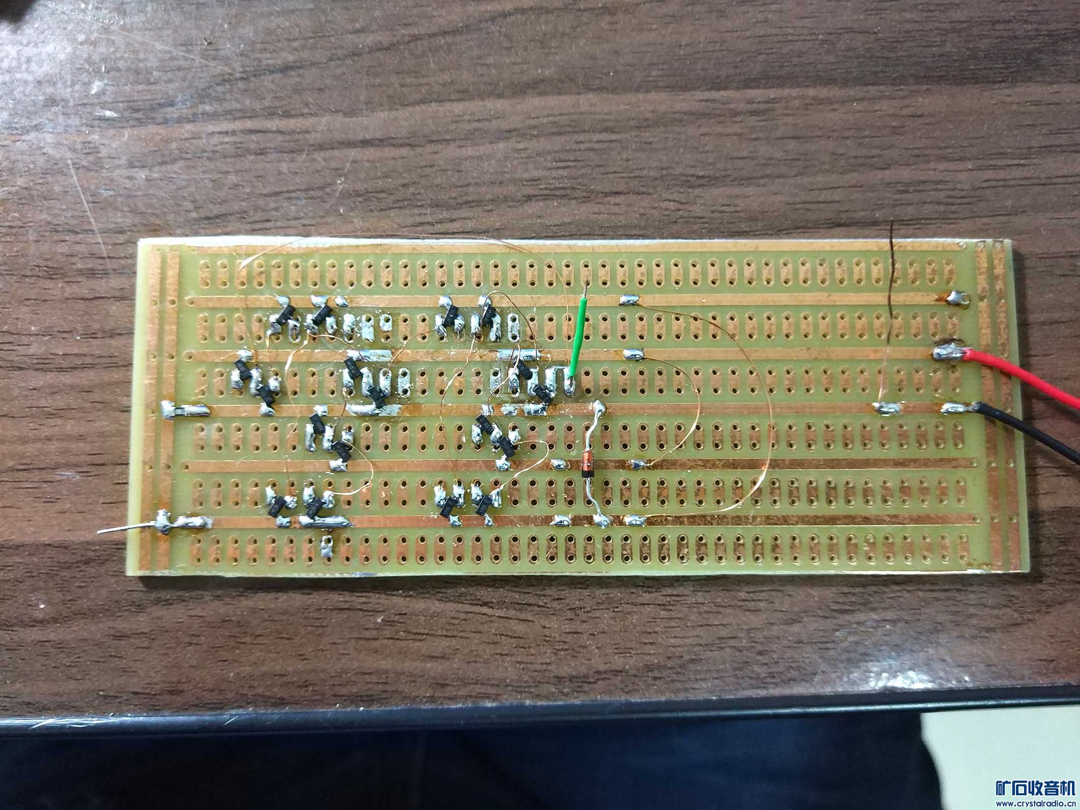

正式做板前也进行了洞洞板的验证,确认可行性

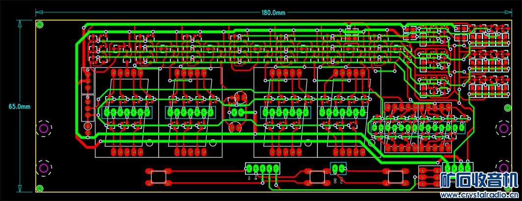

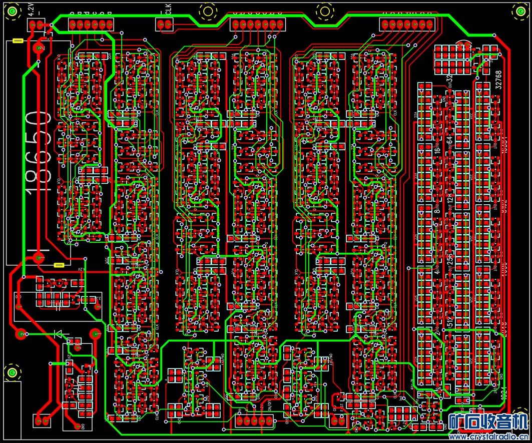

总的PCB布局分为2层和面板,用感光蓝油做的双面板

第一张图的全分立器件的电子钟07年还是08年的《无线电》介绍电子计时电路的时候给过一张264个晶体管的电子表电路 做封面照片
