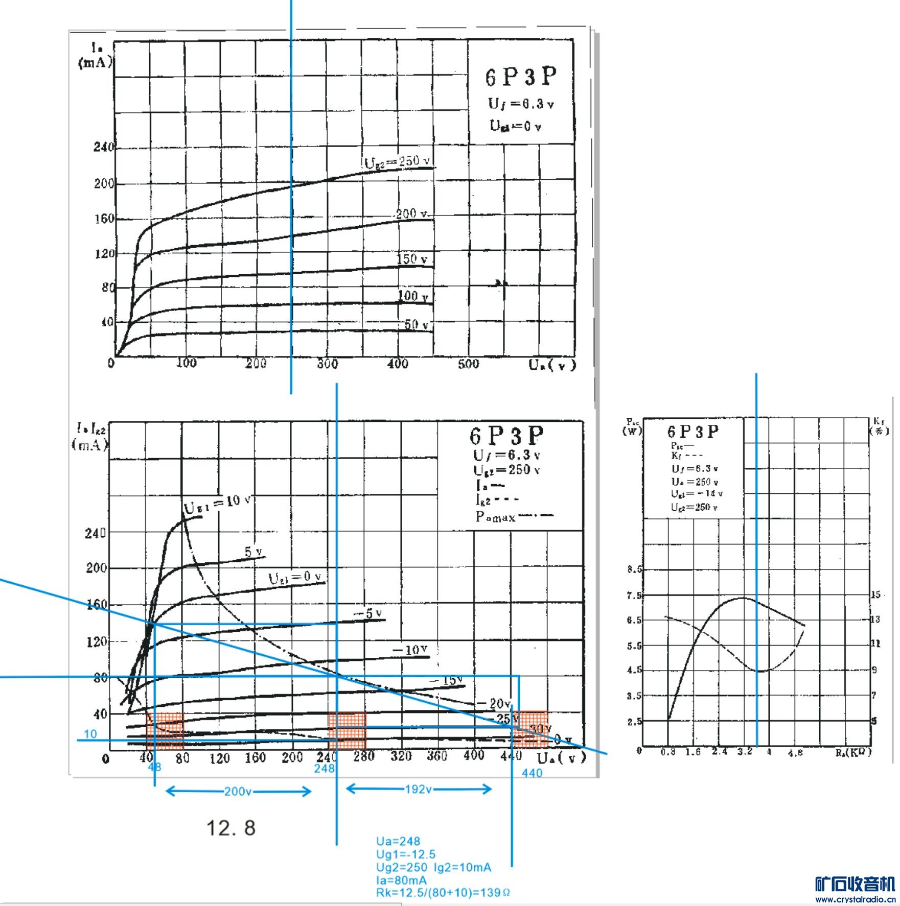

几天假期打算把之前的6p3p弄了
画图时候查曲线,发现曲线数据差异不小,有点不好确定了
该用哪个呢?
手头的管子是曙光的。
资料一个来自67年上海科技版(上),一个来自曙光73年曙光的手册(下)。
有实测过的给个建议,参照哪个计算呢。
以便确定电源。感谢!
发表于 2024-6-8 23:26:48 | 显示全部楼层
曙光管以 曙光手册为准吧。

 楼主| 发表于 2024-6-9 09:05:20 | 显示全部楼层
jupeter 发表于 2024-6-9 00:02
我看差不多啊?
和您学习,希望把功率搞大一点点,p-p对称性好一点,只有个万用表和毫伏表,只能抓曲线这根稻草了
纸上的东西只能参照了,具体还是搭起来一点点的测试调整吧。

发表于 2024-6-9 10:18:27 | 显示全部楼层
发表于 2024-6-9 11:33:54 | 显示全部楼层
功率管的主要任务就是能够输出最大功率,这是设计功率放大级的出发点。另外几乎所有的五级管、束射管,以及部分三极管的非线性失真是很大的,对与末级来讲,你几乎找不到能够输出较大功率同时还上下半周对称的工作点,所以这个单级失真是避免不了的。只有通过选择合理的推动级,使前后两级的失真互相补偿,并且通过引入负反馈来消除掉失真,使整机的失真表现趋于理想。

 楼主| 发表于 2024-6-9 20:16:18 | 显示全部楼层
jupeter 发表于 2024-6-9 11:33
功率管的主要任务就是能够输出最大功率,这是设计功率放大级的出发点。另外几乎所有的五级管、束射管,以 ...
哦,似乎明白点了,就单端来说,就是前级的不对称和后级的不对称搭配来,取中间部分或者用负反馈压制的意思吧,不知道理解的对不对。
以前搭机子,前级的对称和后级的对称性,似乎有偏执,经常利用电压、屏阻或输出变压器阻抗,来在曲线上找那个点,有时候到是确是有点累。
以前经常牺牲掉一些参数来满足这一点。
如果这样,似乎轻松了不少。
不过能够实际测出来曲线来,到是很有意思的一件事,对一些丝印和不知来路的管子,也可以鼓捣着玩一玩了。

 楼主| 发表于 2024-6-9 20:32:45 | 显示全部楼层
感谢于老师!
已经按照曙光的资料着手了,输出定3.5k,工作点定248v/-12.5v.
