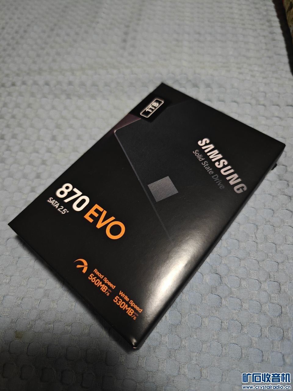

之前买了一个固态,全新未使用,却非常便宜。是假货,还是刷了?
我已经用了大半年了,没有问题。
请赐教

假的也能用啊,但是和真品差在速度,品质上,可靠性。这就你十W的车和几十W的车都能开。最大区别在你想便宜买到真货,来达到目的。
发表于 2024-6-8 20:42:13 | 显示全部楼层
假货  里面扩容tf卡或者扩容U盘 10几年前的玩法了
发表于 2024-6-8 20:43:25 | 显示全部楼层
你拆开看看就知道 另外你把容量写满或者用检测软件测一下就能发现问题

这种基本就是120G扩容的。

买来给朋友升级笔记本的,还好给朋友用了另一个

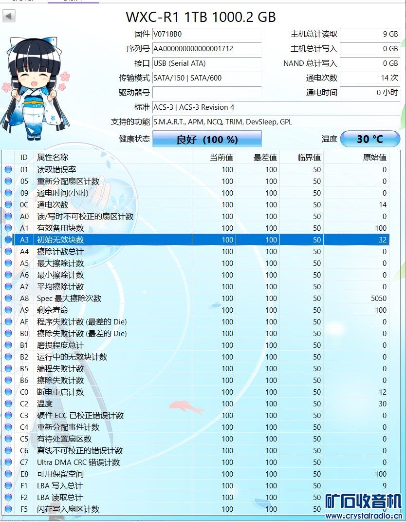

这个容量用哪个软件测一下?
补充内容 (2024-6-8 21:09):
谁来解读一下,上面的测试都有啥样的问题。。。。。。

关键是用啥软件刷的?用啥软件能测试出来,拿去跑挖矿行不行?

往里面拷1T电影,,,真相大白。。
发表于 2024-6-8 23:10:30 | 显示全部楼层
用urwtest测2圈看看
