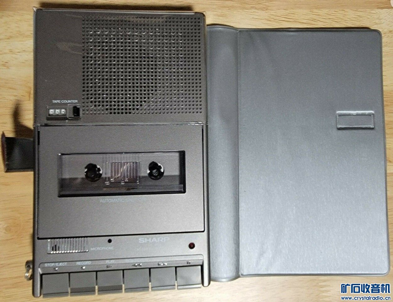

对比外形(酷似日本的CE-152 )
FLX-201
CE-152

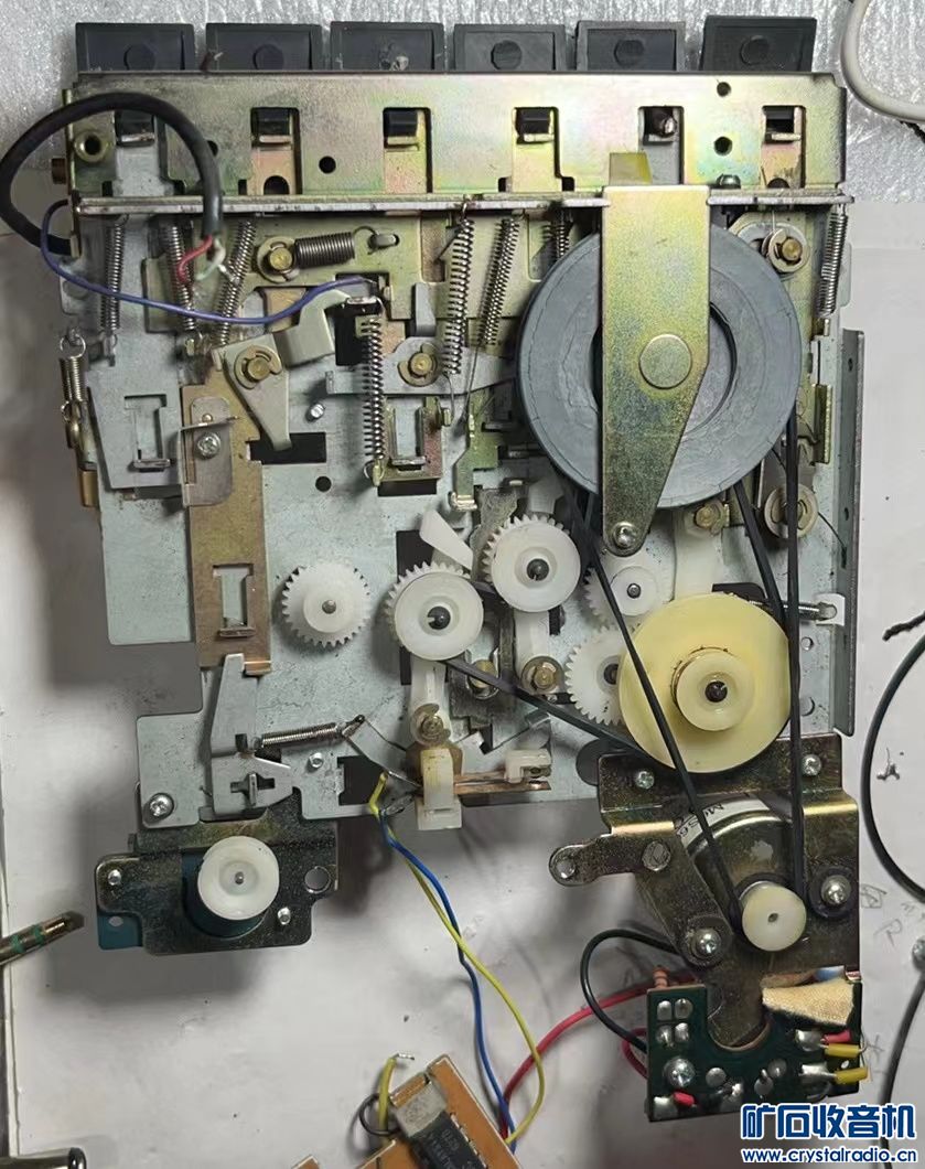

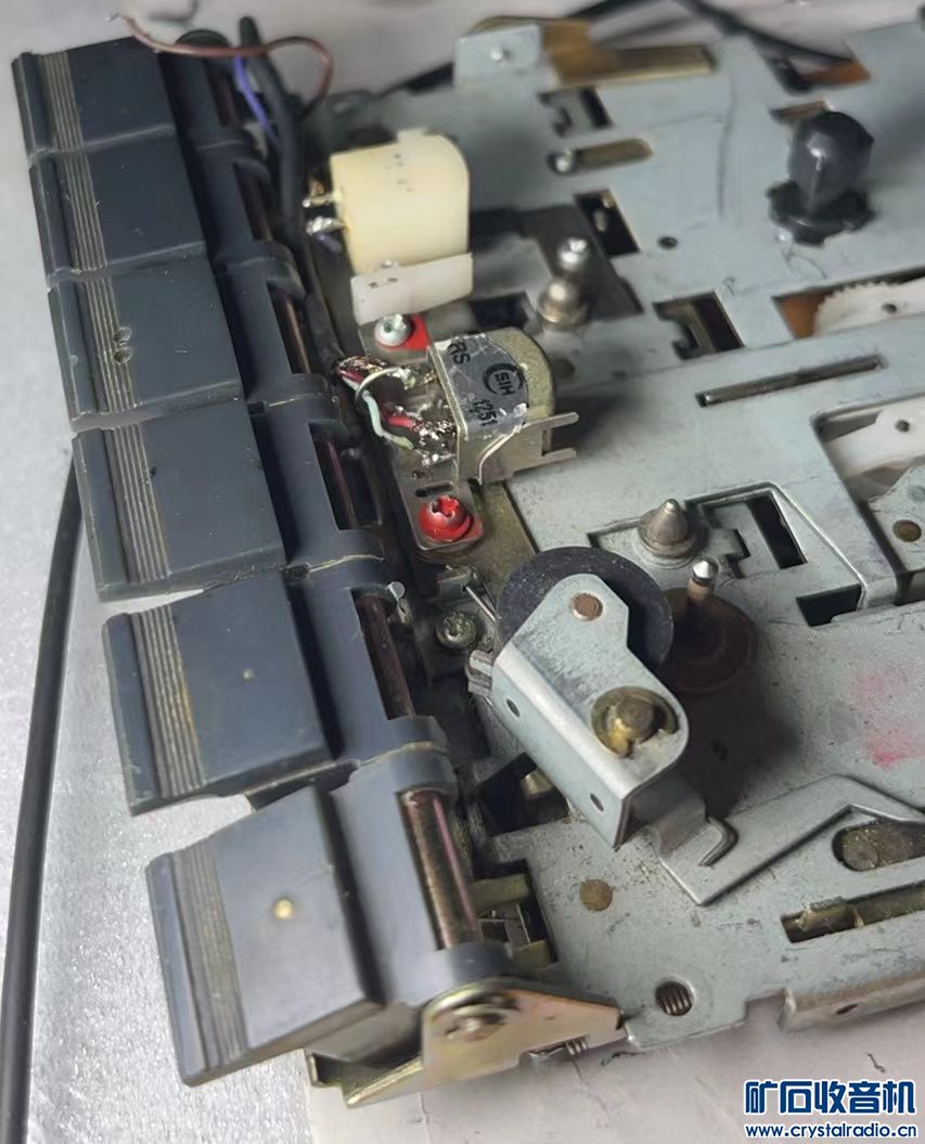

看对比机芯(基本肯定是原日本的进口机芯)
FLX-201(计数器忽略皮带严重老化)

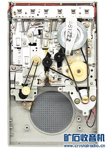

CE-152
日本三业电机(运行正常)

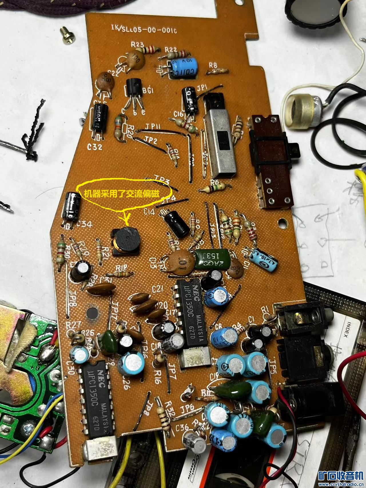

电路板两片马来西亚制造的UPC1350C
求线路图,有线路板图更好,谢谢!
电路板两片NEC马来西亚制造的UPC1350C
稳速板

看一楼第8图,我给你放大看,两片集成电路是立体声的,看耳机插孔电极是有左右声道的,不是单声道那种的。

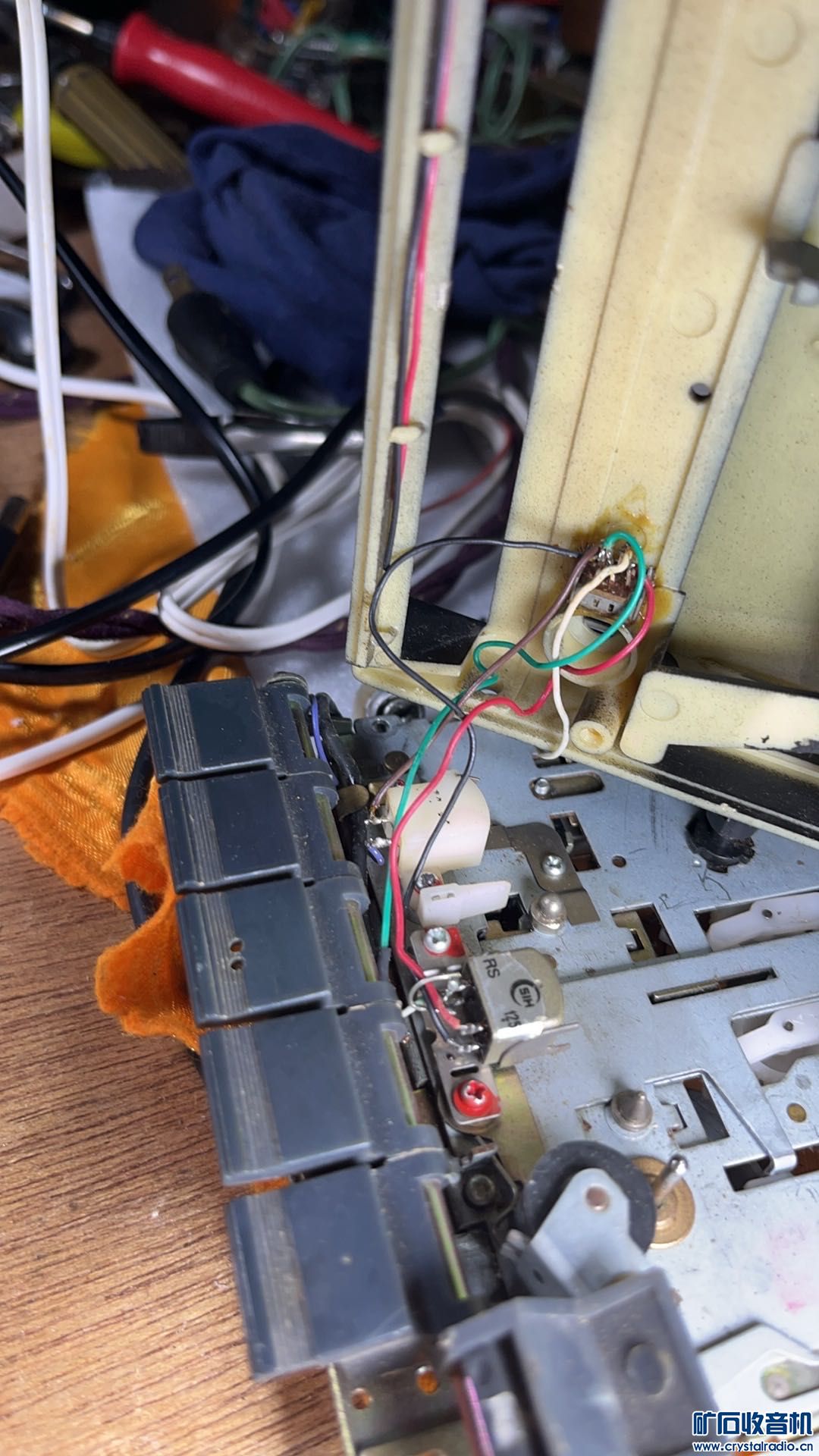

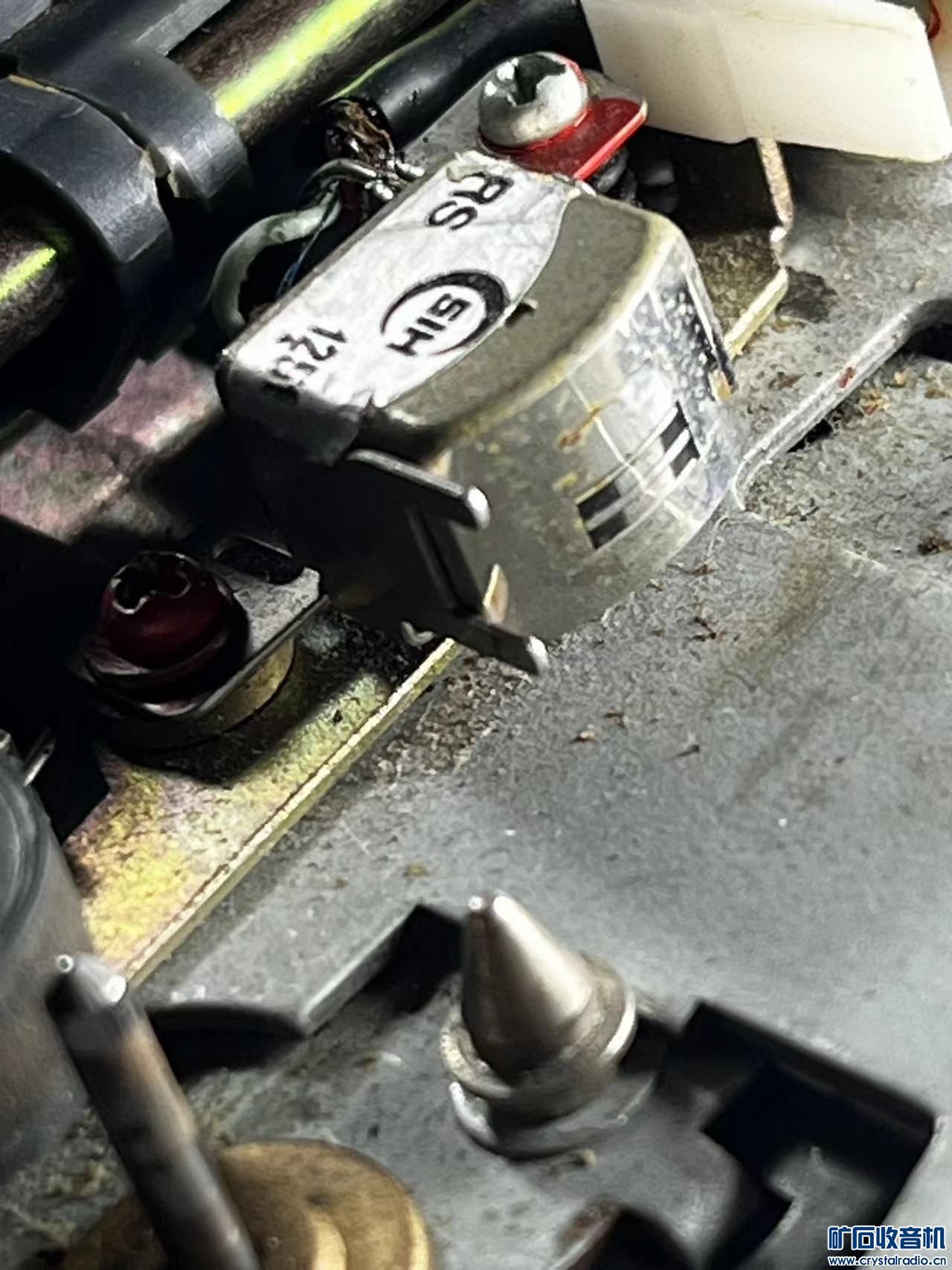

磁头也是 4个头的,我拍图片出来给你看
对比看夏普的磁头,一目了然它是单声道
对比看夏普的磁头,一目了然它是单声道
发表于 2024-6-11 17:13:37 | 显示全部楼层
这机芯就是用的CE152的,简直一样
 楼主| 发表于 2024-6-11 17:32:32 | 显示全部楼层
1k2 发表于 2024-6-11 17:13
这机芯就是用的CE152的,简直一样
是的,应该是南京那边进口的日本机芯,改线路板,改磁头,改品牌制造的产品,这个JINNI品牌我有个印象是南京那边的公司,那个时候叫厂

年轻的时候我曾经用这个机器玩4声道:
是这样实现的
看:第一楼第一图的麦克风中间有一个小开关,向上是1声道录放音和1,2声道末音,向下是2声道录放音,
两刀开关链接了5根线把两个声道分开录放,A面两个声道,分别录放,B面两个声道,分别录放。
消抹在第一次录音完成两个声道,第二次录音不需要抹音。
重放也通过这个开关选择不一样的声道内容。
B面同样。这样就把一盒磁带记录的长度加倍,充分利用磁带记录的时间(那时候磁带宝贵)
实验的结果,还是非常满意,声道之间的干扰可以接受,可以容忍,
(由于这个机器采用了交流偏磁)录音的声音的清晰度听语言还是非常好的
也是佩服我年轻的时候,把一个机器玩成这样。这几天看到开关,想了好久,才回忆起,这个开关是干这事儿的。
