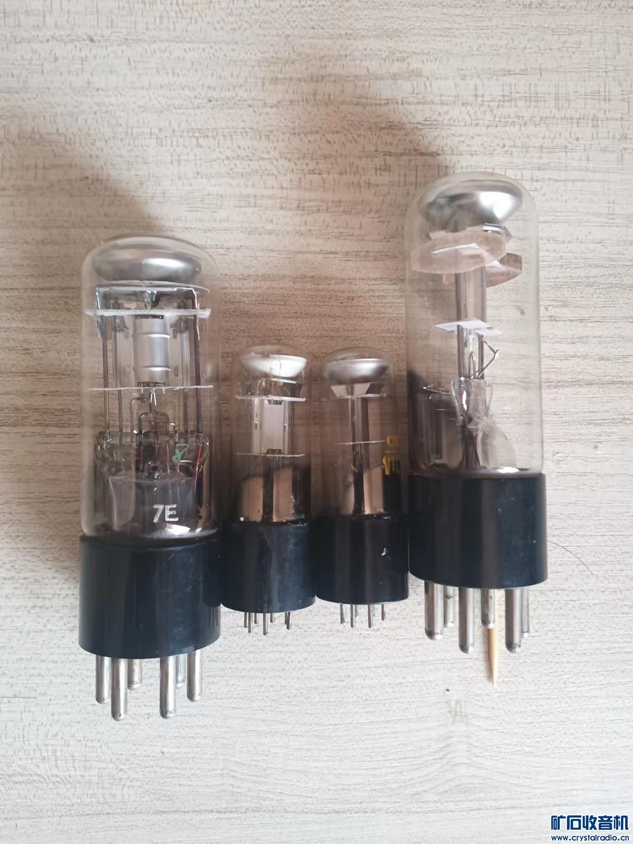

看到两个猫眼管就买了下来,到手后发现个头特别小,第一次见,关键是看不到型号,只说是日本管,没有参数。各位朋友有知道的帮忙提供一下,先谢谢各位了。

发表于 2024-6-8 12:56:08 | 显示全部楼层
国内型号应该是6E5P。

发表于 2024-6-8 12:56:44 | 显示全部楼层
好像是小七脚管针的。
 楼主| 发表于 2024-6-8 13:00:02 | 显示全部楼层
于海旺 发表于 2024-6-8 12:56
好像是小七脚管针的。
是的,当时以为有什么大7脚呢,买回来看是小7脚,商家也找不到参数

要是小7脚全玻璃管,还能看到管脚内部结构,这种管脚看不清
发表于 2024-6-8 13:52:41 | 显示全部楼层
你的第一图有一只管上面有型号啊。或者给个带有文字的正面特写照片。

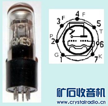

参考 :  6ME5
发表于 2024-6-8 15:25:25 | 显示全部楼层
 楼主| 发表于 2024-6-8 15:36:37 | 显示全部楼层
于海旺 发表于 2024-6-8 15:25
6ME5的参数。与外观6ME5一样的管子还有一些。
http://www.crystalradio.cn/forum.php?mod=viewthread&tid= ...
太感谢您了!管子上只有字母没有型号。我按照这个试试吧。
发表于 2024-6-8 16:21:36 | 显示全部楼层
手册没有看全,仅这一点点就有几个同样外观的。屏极电压不同。
