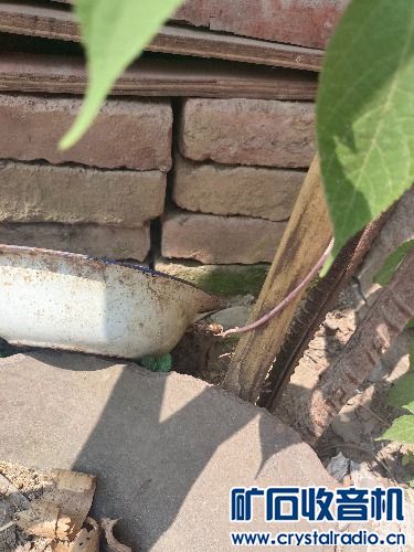

    今天我再次回到了老家,老家三面环山,只有两条小路通向下面。仔细一看,发现还挺宽阔的,于是就砍了根竹子,在竹顶绕了一圈线,把竹子架在房子边上,再把天线引进卧室里,这就成了一个天线。
    地线不太好搞,这土太硬了,石头还多,随便找了根钢筋钉在地上就是了。
    最后用我的矿石机测试,能收到不少台,不接地线白天也能收到几个,平时收不到的台也收到了几个。
    总的来说还是挺好的,看看旁边的几棵高树,我觉得雷天应该没事儿吧?

看看旁边的几棵高树,我觉得雷天应该没事儿吧------树高的多,应该没事!

雷雨天还是不要用,最好是还将天线与地线短接,以防万一。

        有这个条件,用两根竹竿拉一个简易水平天线也不难吧,那效果会更好。

记得小时候将钢锯条折断,用两小段做成避雷针接在天地线之间。
