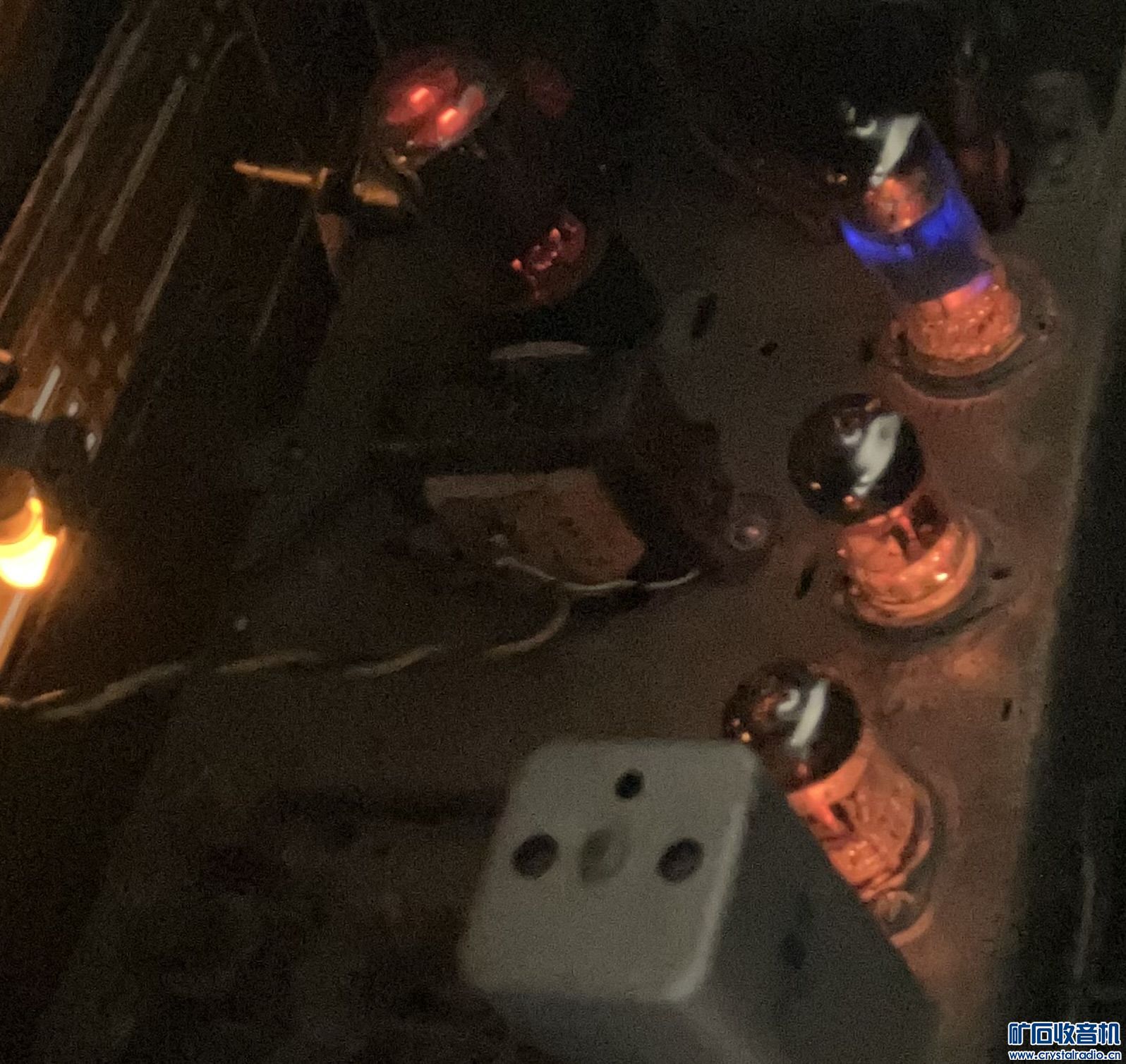

从一台旧上海收音机上拆下来的,应该是60年代的6P1,插到东方红鸡鸡上就这样了,刚通电有丝丝飒飒的声音,一两分钟之后就好了。

有啥奇怪的,我好多6P1都有紫光,用了10多年了,管子仍在用,输出变也没坏。
发表于 2024-6-8 11:01:11 | 显示全部楼层
微漏气,能用对付用也行,反正也挺不了几天了,准备换管吧。
发表于 2024-6-8 10:41:11 | 显示全部楼层
真空度不好了。
 楼主| 发表于 2024-6-8 10:32:58 来自手机 | 显示全部楼层
已经用了一个多星期了,声音倒是没什么,就是颜色不太对劲。

可以继续用,我有8只EL86就有这种现象。
发表于 2024-6-8 12:20:29 | 显示全部楼层
能响就接着用。
坏了自然不响。
发表于 2024-6-8 12:52:52 | 显示全部楼层
可以长期用,气体分子电离,电晕现象。
