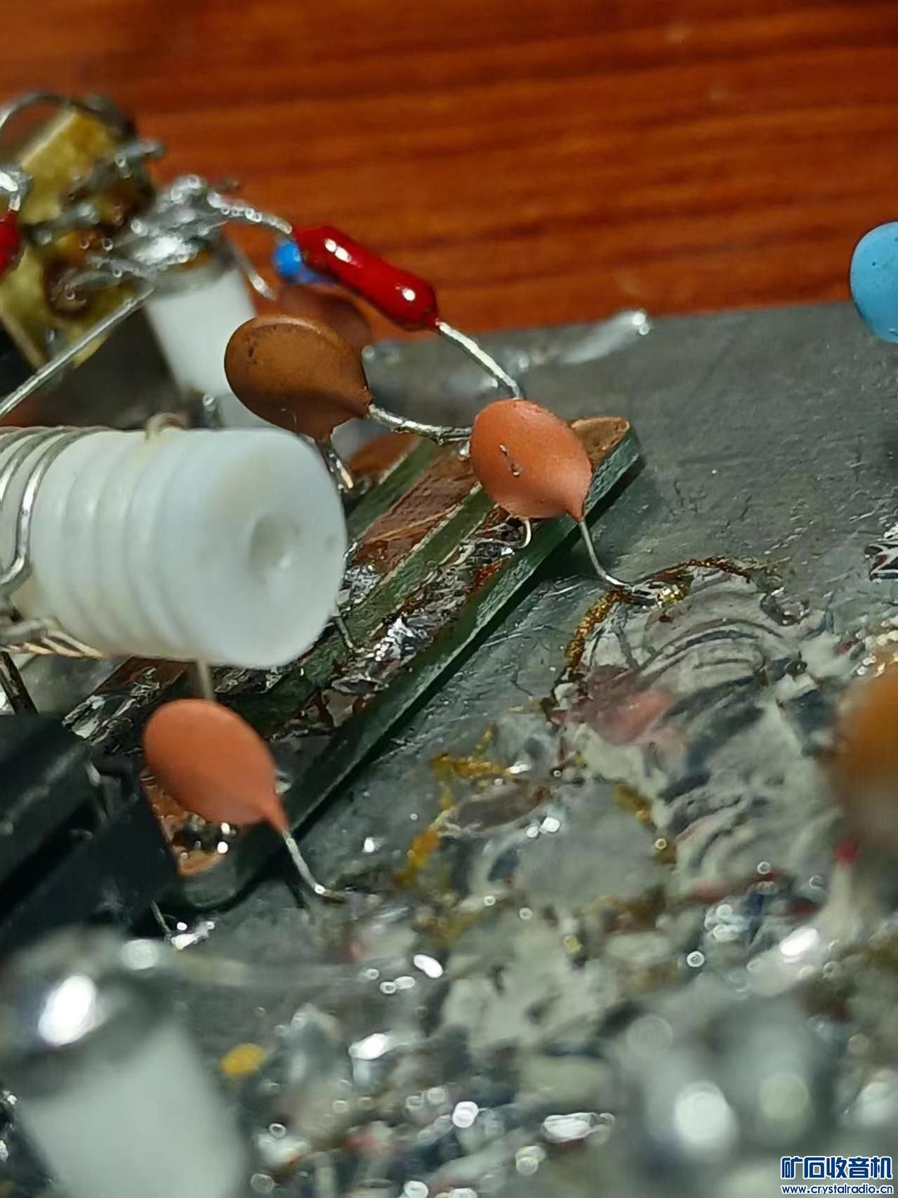

一般情况下集成电路应用死虫法,但MC1648的空脚和地线,提供了六个稳定的接地点,所以恰好可以将IC座搭起来。
部分引出用的是手工刻的印板
部分引出用的是手工刻的印板
第五脚用0805的电容
第五脚用0805的电容
两个VCO
两个VCO

 楼主| 发表于 2024-6-10 22:52:23 | 显示全部楼层
在以前的一种黑白电视机U头中,有些定片就是安装在高频瓷柱上的,这种瓷柱是特制的,起的是一个绝缘的作用,两端都有锡,好焊接,并且估计在高频损耗上有一定要求。这是我在民用机上唯一见到的。
这种瓷柱估计成本不低,我手中有一种,每个都用纸皮单独包裹的,估计是防止氧化。
有些瓷柱中心通孔可用于引线连接。
这些都是淘汰品了,只不过我们业余还可以一用。
