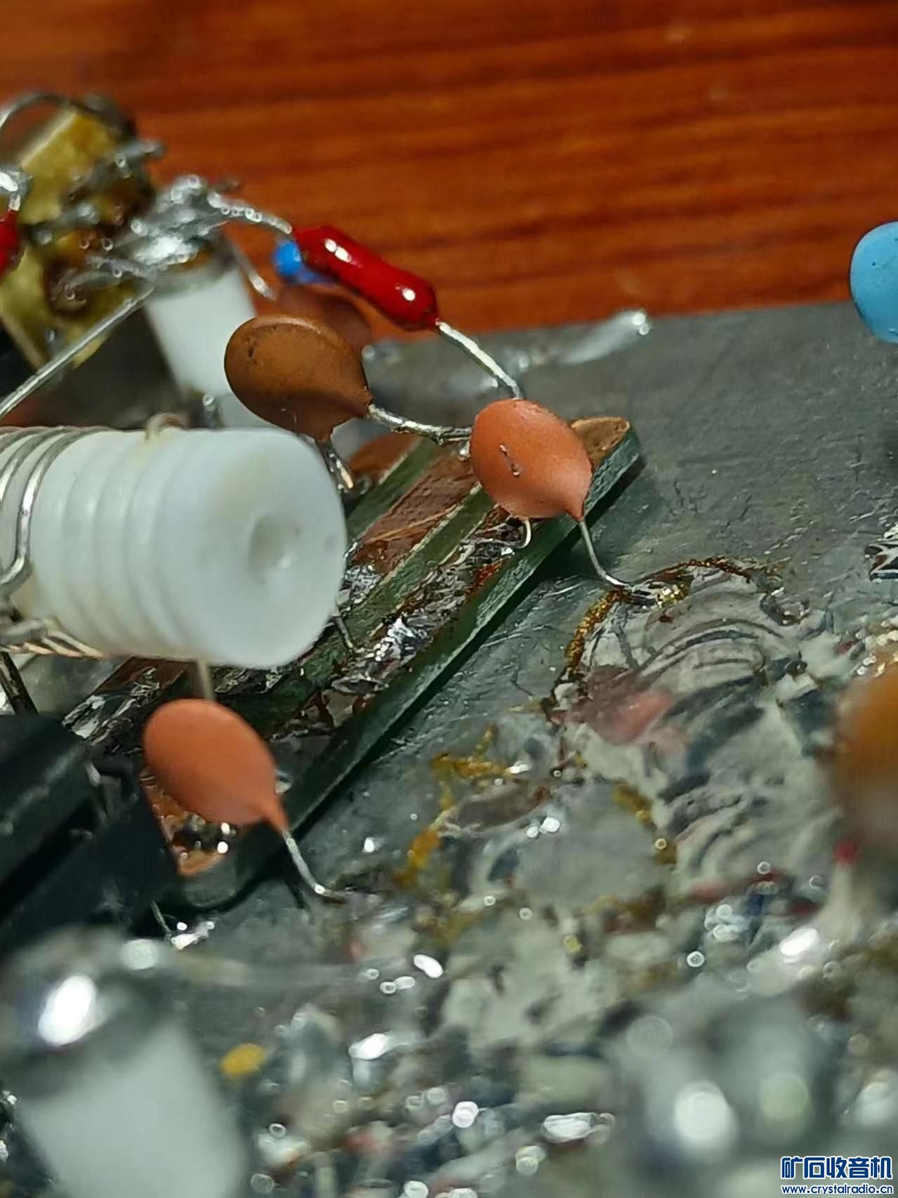

这是用高频瓷柱做的搭棚,一般情况下IC座不宜搭棚,但MC1648的空脚和接地提供了6个接地点,所以恰好可以搭棚,
 楼主| 发表于 2024-6-8 00:30:53 | 显示全部楼层
电路用的是无线电2011年2期上的72页上图2和图5。
回路引出加了印板
回路引出加了印板
5脚用的080电容
5脚用的080电容

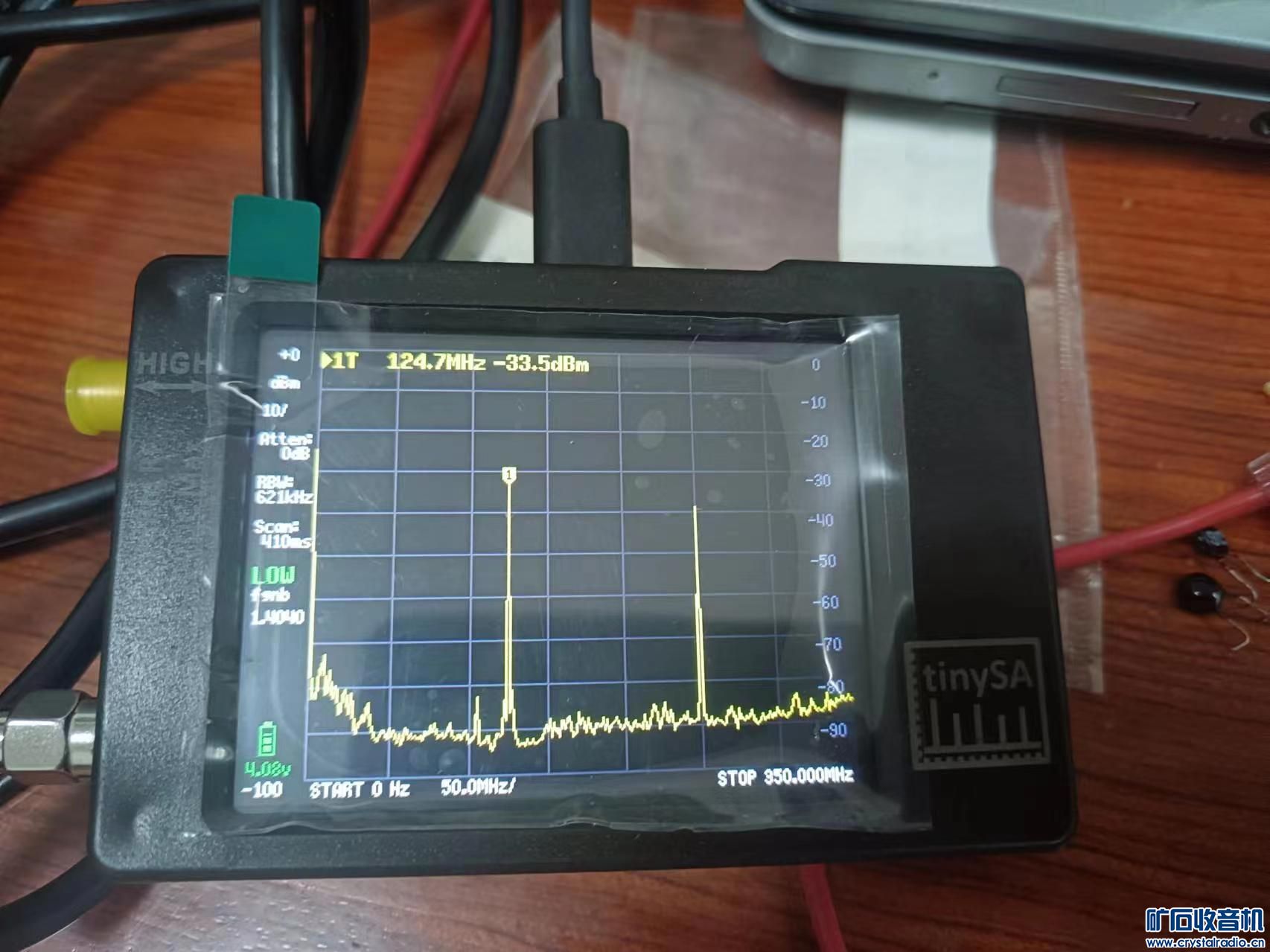

今天将变容管换成上图中的两次,85到124MHz,有所提升,
但不到你所讲的那么高,因为在用1000MHZ档测试频率时,也会有读出几百MHZ的情况,
所以你提到的情况,很有可能是谐波。

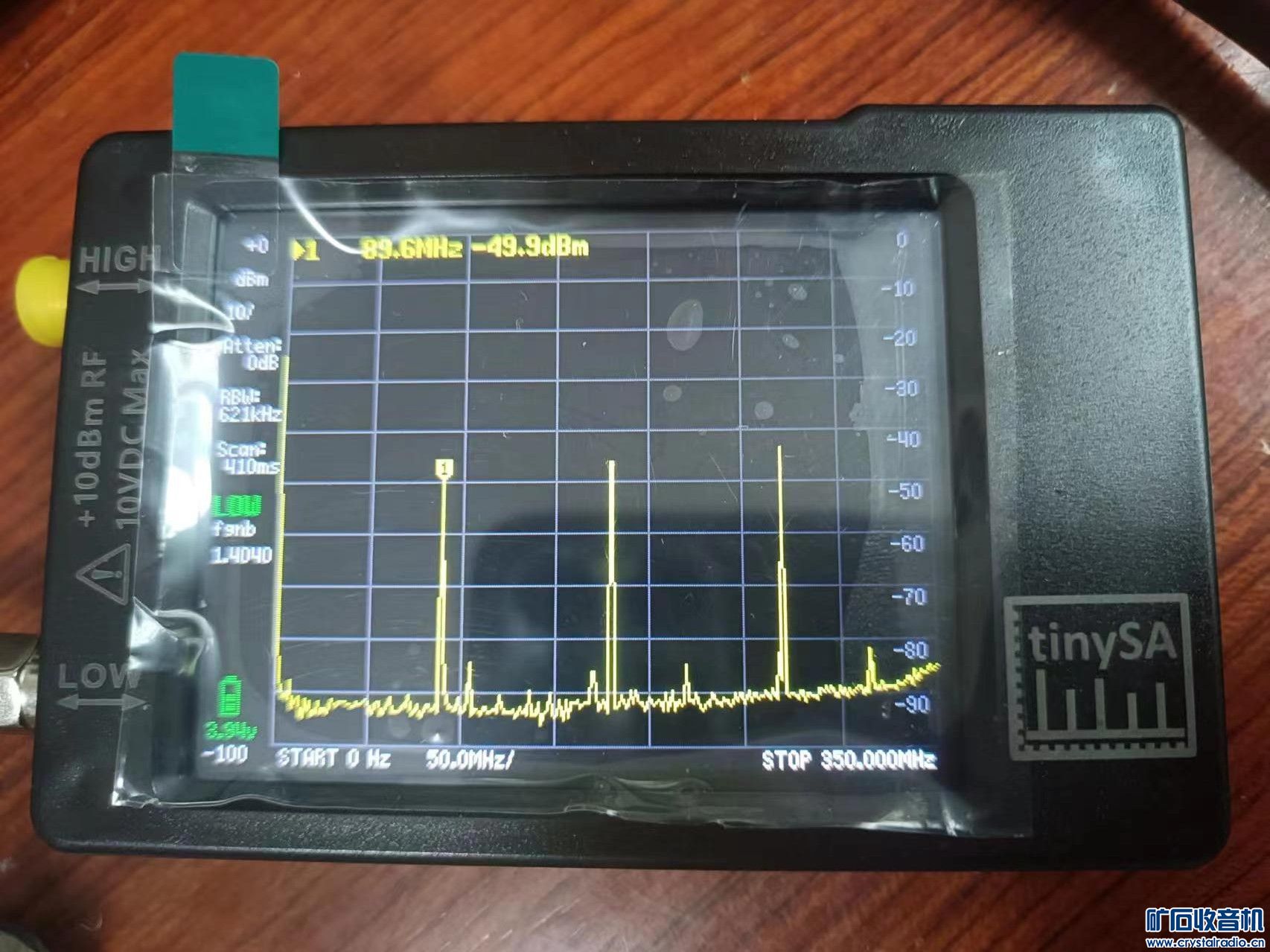

下图是用简易的频谱仪定性测量的,可以看到高次谐波的分量很大,
波型不太好,用的是配的一个小天线直接测试的,如果用电缆引入,基波分量要高一些。
换用BB910后,在90到135MHz。

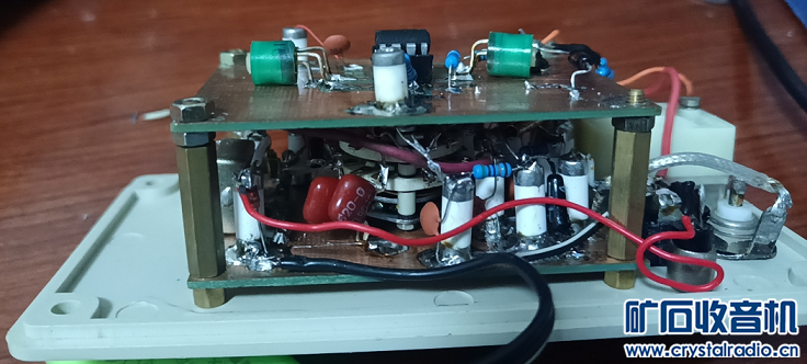

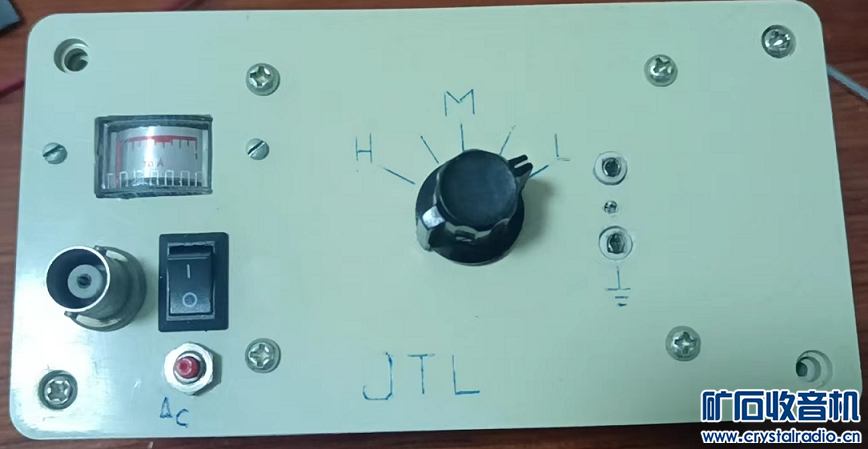

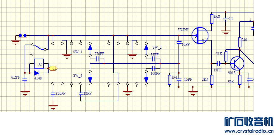

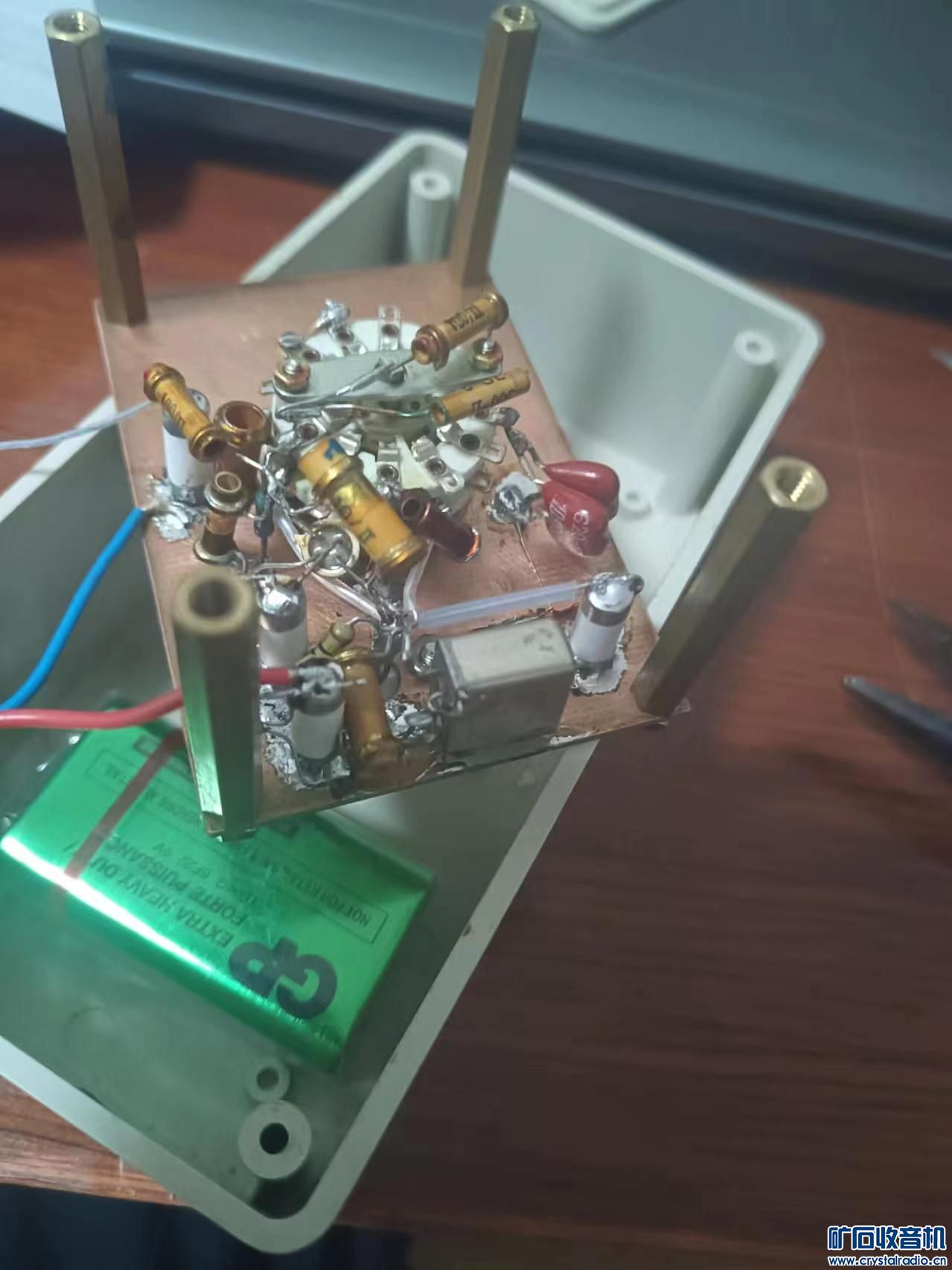

因为以前买的一个测量电感和晶体的一个小仪器死机了,现在测不到电感值,
所以设计了一个分档可以加上附加电容的测量振荡器,因为要分档所以用到了一个四刀五掷的开关,
考虑到PCB不好设计,所以想先搭一个实验板试,不想还可以用,引就在上面加后续的电路。

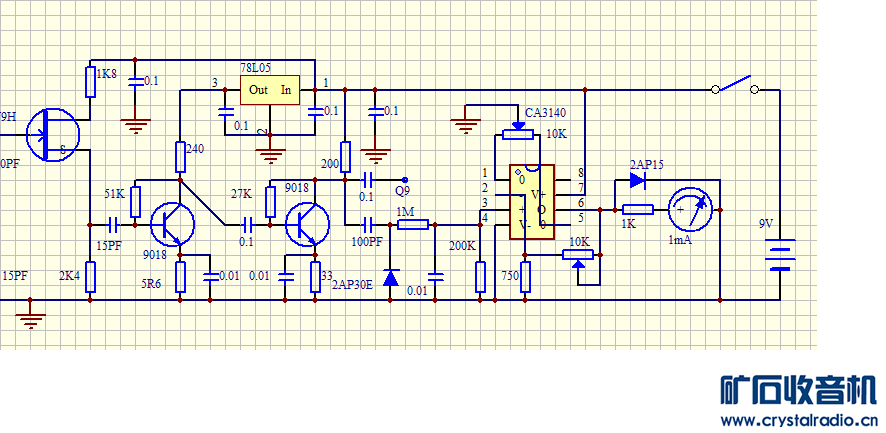

因为没有考虑到信号屏蔽,所以缓冲放大器有点自激,在未插电感和晶体时,频率计上有一个1、2MHz的跳动频率,但不影响测量。
加电平指示的原因是在没有接频率计时,可以通过表头看是否起振,以及通过电平大小来比较同一频率下,不同电感的Q。
晶体从100KHZ到18500KHz的基频都可以起振,泛音晶体的基频也起振,
电感最小可以起振到110MHz,
用继电器控制的附加并联电容,用的是6。8PF正负责0。2PF的一个小电容。

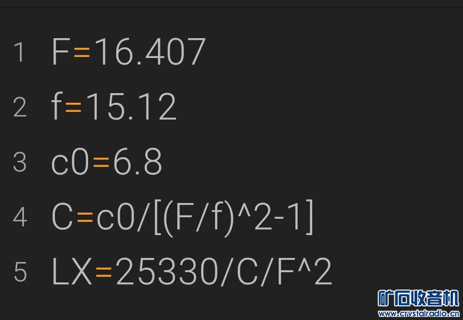

用这个测电感的两个振荡频率,再下了一个手机版编程计算器,设好公式,输入频率,就可得出电感值。
误差可以接受。手中最大的电感192UH,最小的可测到0。1UH。就是上图VCO中用到的拆机电感。
用不同档位,测同一电感也有一定误差。
觉得 这个有一定实用性,现在频率计智能手机都很普及,不用单片机也能较方便的测电感了。
