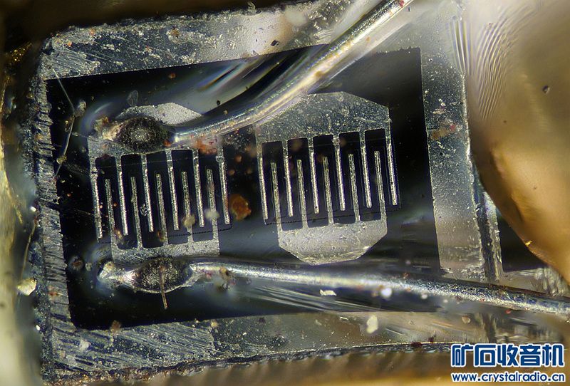

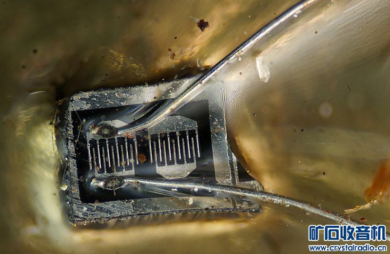

本来应该是对管的

发表于 2024-6-8 06:45:46 | 显示全部楼层
不是三个极吗?
发表于 2024-6-8 06:51:44 | 显示全部楼层
工厂型的废物利用。
发表于 2024-6-8 07:38:33 | 显示全部楼层
海峰 发表于 2024-6-8 06:45
不是三个极吗?
基底是第三個極。
发表于 2024-6-8 08:12:16 | 显示全部楼层
longshort 发表于 2024-6-8 07:38
基底是第三個極。
我是说,照片里没有看到第三个极的焊点和引脚。
发表于 2024-6-8 08:49:48 | 显示全部楼层
楼主赚惨了,买了套房送一套还加一个小阁楼
发表于 2024-6-8 08:56:15 | 显示全部楼层
硅片基底是直接與封裝底板焊接的。
发表于 2024-6-8 12:30:11 | 显示全部楼层
楼主这显微摄影是真给力,
介绍介绍,怎么拍的?
发表于 2024-6-8 16:15:15 | 显示全部楼层
芯片底基是一个极,焊在壳体上,外壳就是C极(3DG12)。顺便说一句,早期的小功率管芯引线用含金量很高金黄色的,这个是后期的(可能是铝合金线)。
发表于 2024-6-8 17:09:12 | 显示全部楼层
金杯磁棒 发表于 2024-6-8 16:15
芯片底基是一个极,焊在壳体上,外壳就是C极(3DG12)。顺便说一句,早期的小功率管芯引线用含金量很高 ...
多谢赐教
早期的小功率管芯引线用含金量很高金黄色的,早期大概是哪个时间段?
发表于 2024-6-9 07:56:43 | 显示全部楼层
为什么有两个管芯?
发表于 2024-6-9 09:43:15 | 显示全部楼层
shenqi 发表于 2024-6-9 07:56
为什么有两个管芯?
发表于 2024-6-9 10:41:15 来自手机 | 显示全部楼层
衬底(硅片)是集电极,五条是基极,四条是发射极,平面工艺都这样。
发表于 2024-6-9 14:06:03 | 显示全部楼层
海峰 发表于 2024-6-8 17:09
多谢赐教
是一九七五年前后我们校办工厂生产3DG6用的“金”引线。
