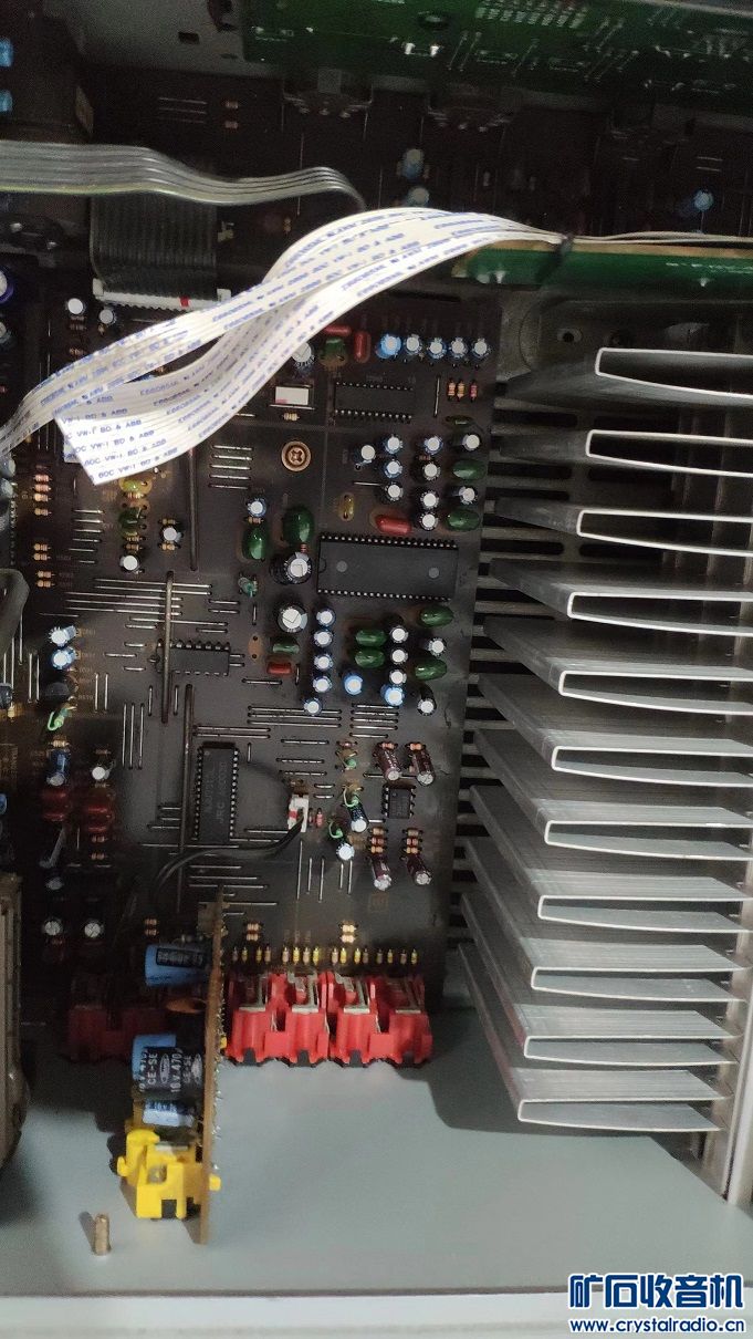

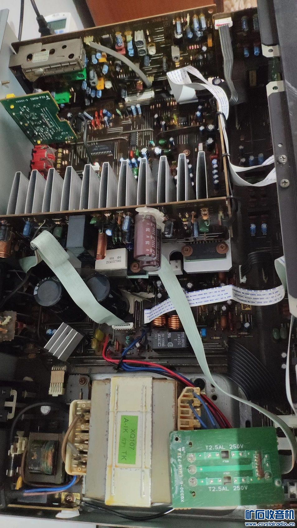

维修好一台开机3秒就保护的雅马哈V390早期AV功放,试机顺便听听感觉声音属于耐听比较中规中矩,线路板东一块西一块的,排线也接的密密麻麻的,原来认为这种设计应该噪音非常大,而且左右声道串音比较严重,结果出乎意料,音量最大噪音贴近高音单元才能听到轻微丝丝声,只输入一个声道音频信号另外一个声道听不到感应声音隔离度非常好,颠覆我对AV功放的认知,看来电路设计才是出好声音的基础,反观国产品牌产品这样屏蔽那样屏蔽噪音和隔离度还是控制不好,堆料出不来好声音好的设计才是王道。

成色很好。能说一下哪里坏了?
 楼主| 发表于 2024-7-25 15:41:33 | 显示全部楼层
还别说真没有元件损坏补焊焊点解决问题
