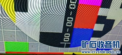

 楼主| 发表于 2024-6-8 12:34:16 来自手机 | 显示全部楼层
输入下图的信号,反而测不到任何波形了
