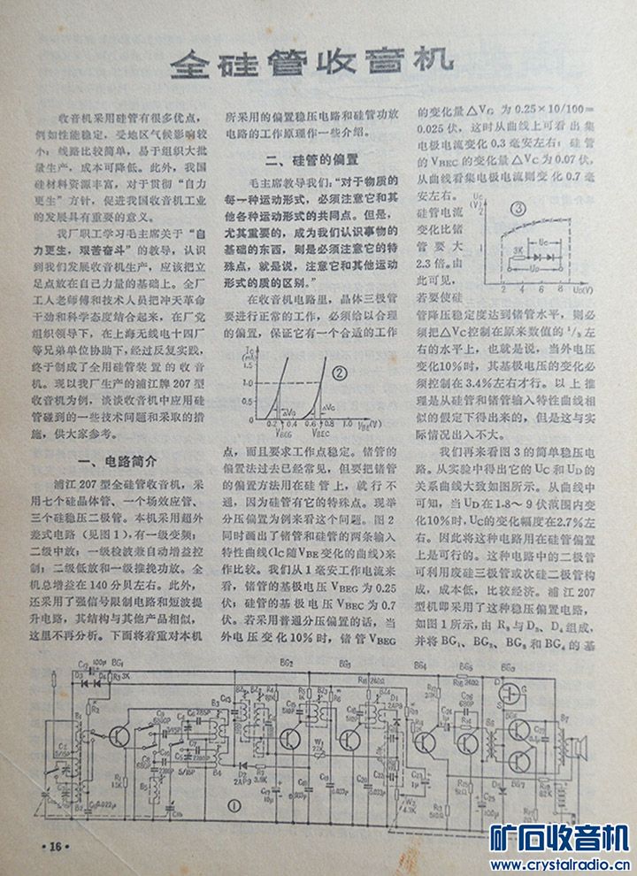

1970年代初,硅锗混合电路刚开始时兴,全硅电路还是新鲜事物,浦江207在1973年作为新产品还上了《无线电》3期。

这个收音机用料还是可以的,就是底噪声有点大。
发表于 2024-6-7 18:36:13 | 显示全部楼层
1973年《无线电》3期浦江207那篇文章里提到厂方用的管子很杂,且是处理品(见上图划红线处),底噪大是有可能的。不过,此后的全硅管袖珍收音机底噪都偏大。现在这些老东东主要是当摆件或收藏品,能不能工作其实都是次要的。俺的感觉是,实际修理分立元件收音机时,硅管的也不如锗管的好修,您让207恢复工作已经很棒了。

用的是处理品管子 ,难怪在管子上找不到型号,就一个有估计是后换的,因为脚都焊接过加长的,才有型号的,处理品管子所以底噪大呢,不值得一玩啊。
