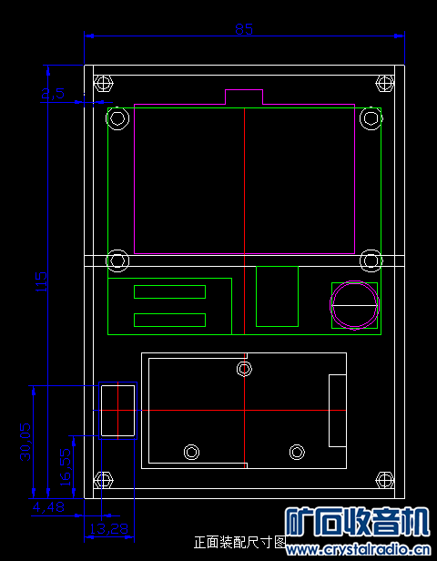

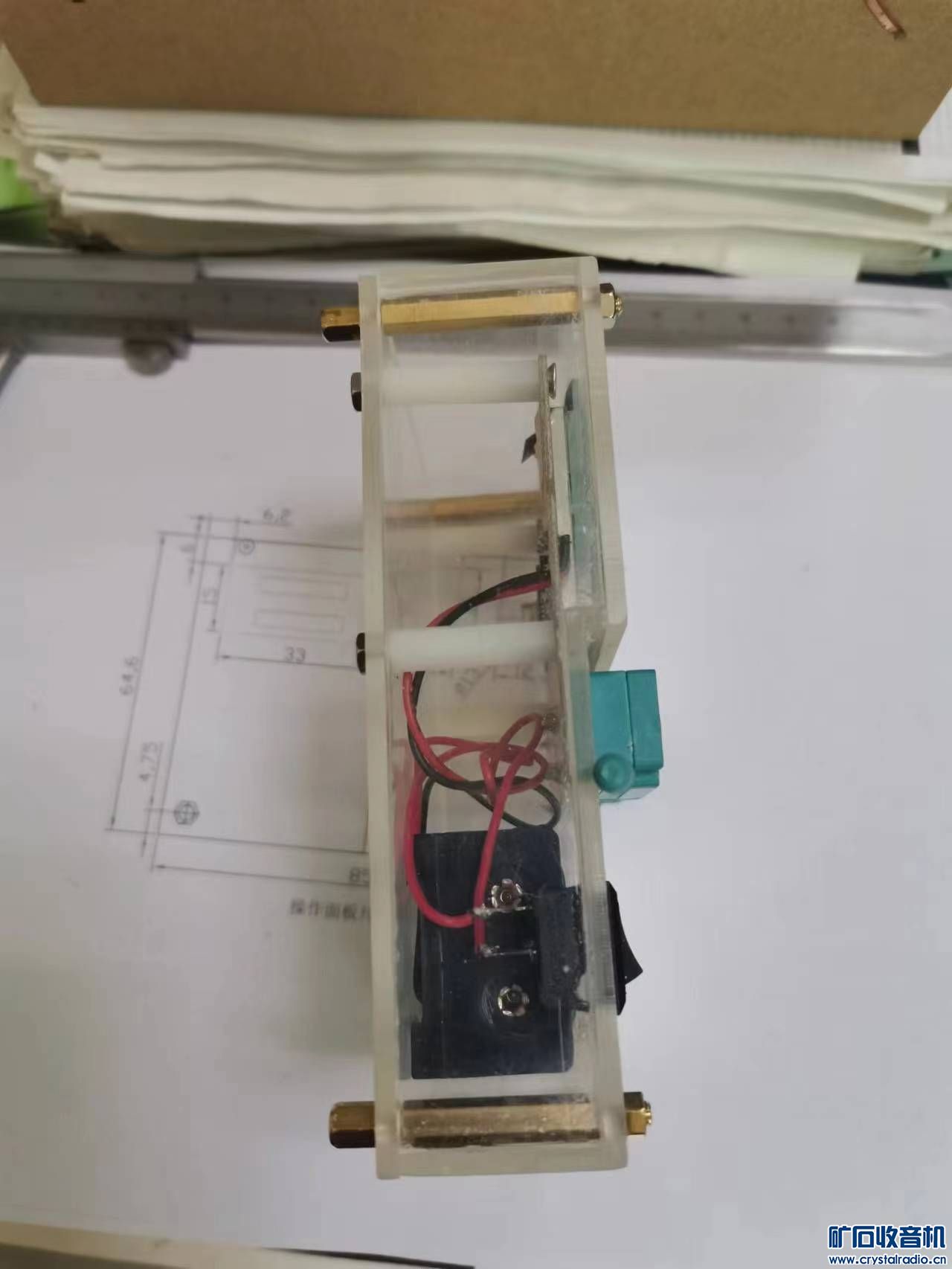

 去年在坛里抢了个LCR-T4 多功能测试仪,没有外壳,就为这个LCR-T4 多功能测试仪做了个外壳。
 本来想买现成的,X宝上的外壳发现测贴片的那个地方都是没有露出,不能测贴片元件。就还是自己做一个吧。
   下面是做好的外壳和CAD图纸,有需要的坛友可参考。
看做好的成品外壳,贴片测试位置露出了。

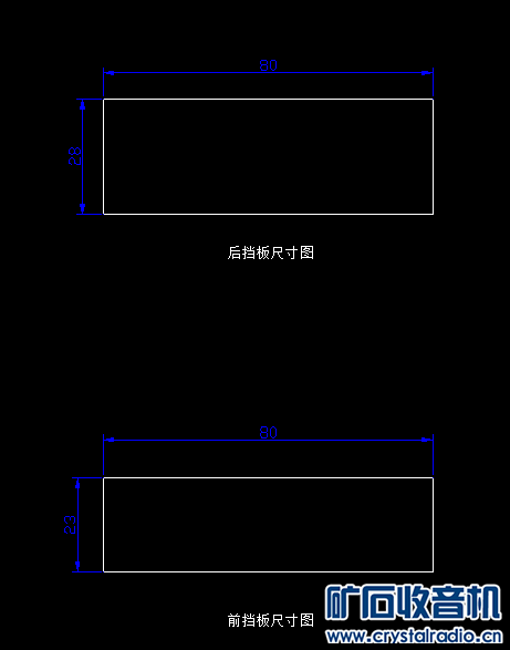

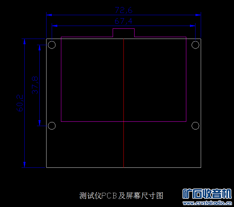

下面是外壳的CAD图纸
有兴趣的可参考。找了个使用说明,一并贴上,备用。

 楼主| 发表于 2024-6-11 09:23:50 | 显示全部楼层
做这个外壳,另一个原因是加了个开关,不用时关掉,电池就不会放电 ,用得更久些。
