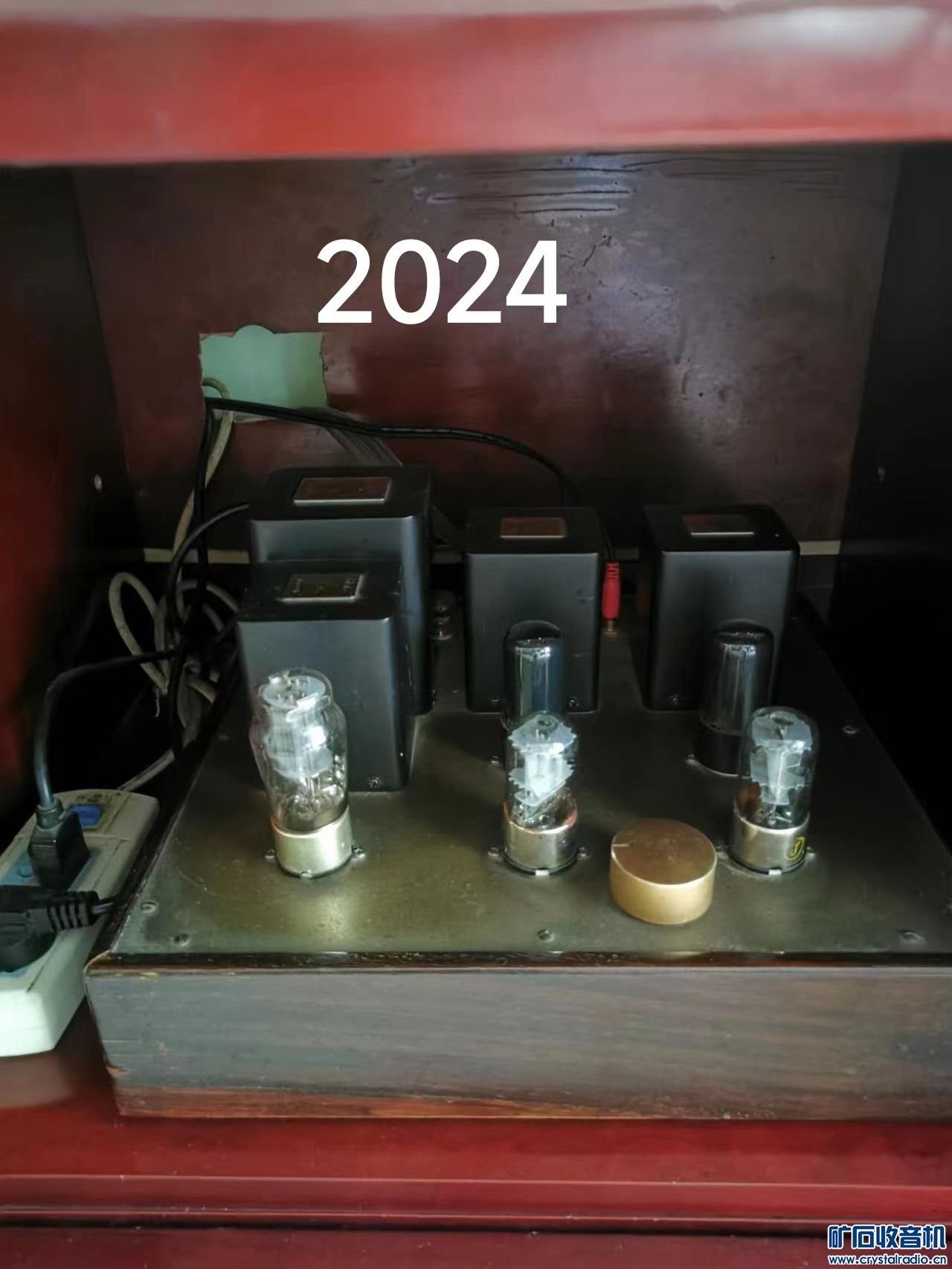

最后DIY的一台蛋机是2006年6V6单端,用很普通的阻容件,平均每天2小时播放,至2024年4月份感觉声音有明显劣化才换了一套新管子,18年时间一直正常工作。所以我觉得没必要刻意去设计一台方便维修的蛋机。正常使用它只会老化,很难会坏掉的。

是真的呀,没骗你呢 。机器还在本坛发过帖子的,不过已经找不到了。如果不是听到明显交流声,如果不是发现高音变得毛刺,我是不会去管它的。DIY机器和听音乐比较我更在乎听音乐,在家就喜欢放点背景音乐,特别是做家务搞卫生,DIY机器的时候。有时候一放就是连续10多个小时,所以这些年保守估计平均两小时。CD机已经唱坏2台,电子管其实是很耐操的。
