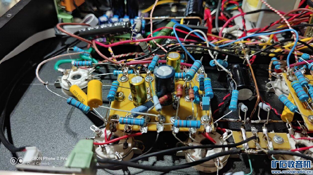

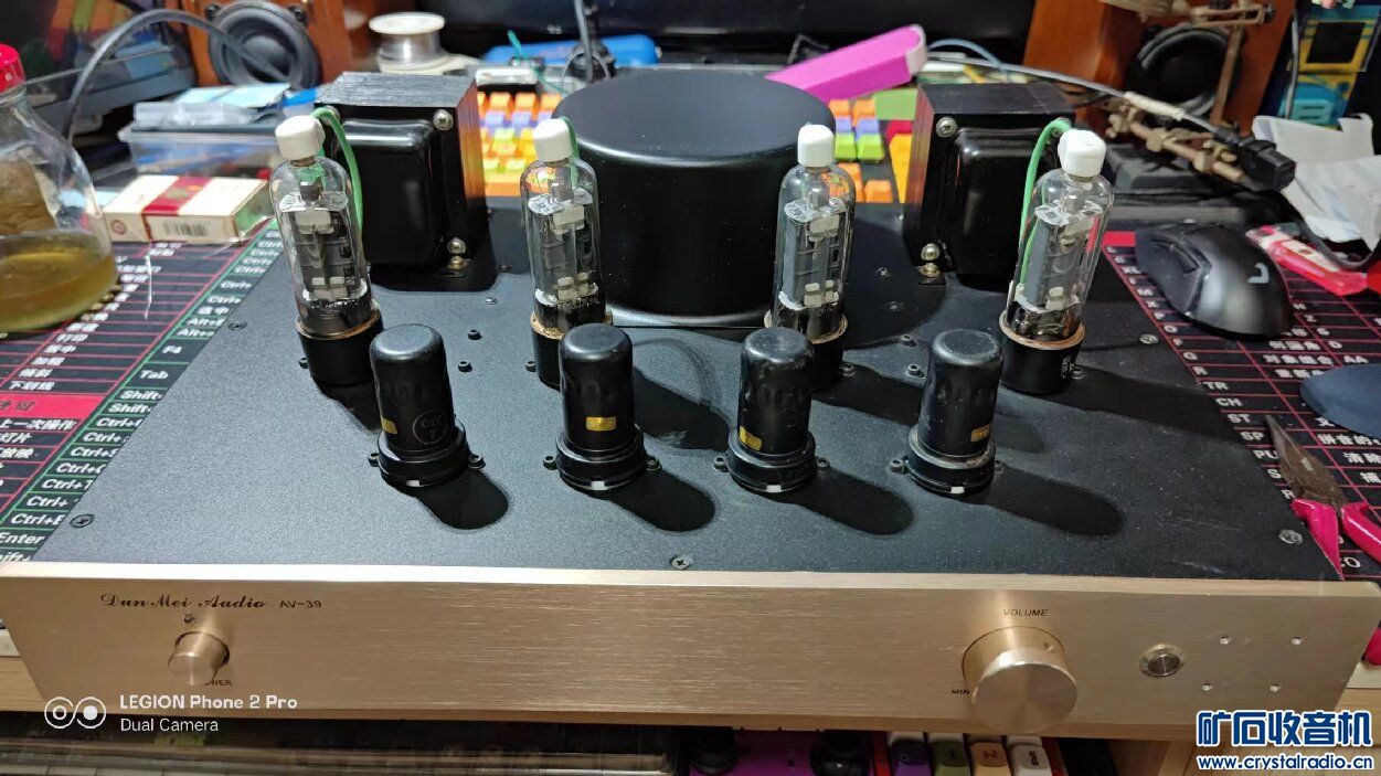

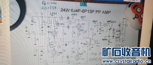

这台是按院长改进后的电路图做的!

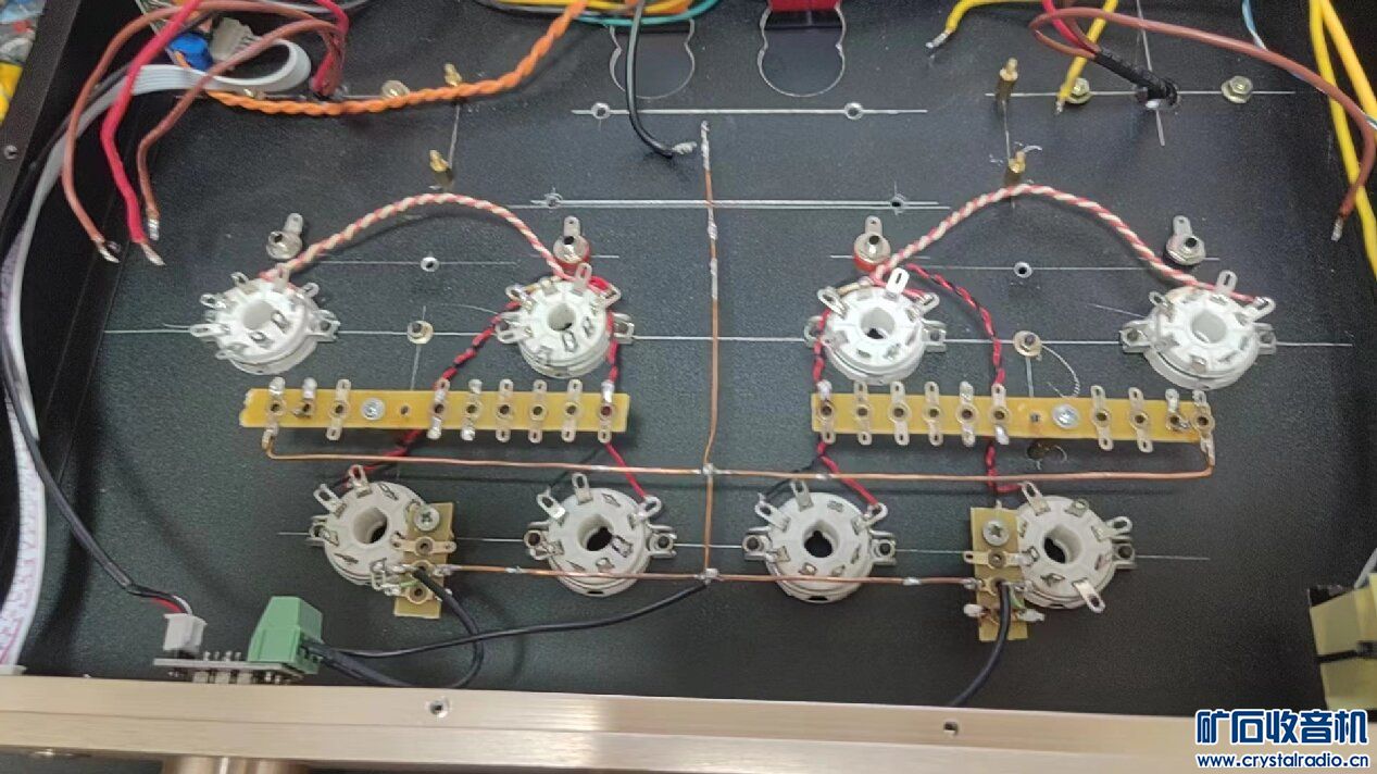

老兄,内部看似凌乱,实则有序,各线路走线严格按规矩分开走线,整机无干扰无底噪。这个线路真的比原线路对管子配对的要求低太多了!声音细腻而稳实,对音箱控制力强。

您这个布线是不是有点乱呀,如果出现问题真不好检查。
不过,还是非常赞赏您,我也想做,无奈胆机知识实在缺乏,原件单列出来了,但不知道很多元件、特别是电容该选什么类型,正在慢慢筹备,进展缓慢。

发表于 2024-6-6 09:36:09 | 显示全部楼层
郭鱼 发表于 2024-6-6 09:27
老兄,内部看似凌乱,实则有序,各线路走线严格按规矩分开走线,整机无干扰无底噪。这个线路真的比原线路 ...
奥,是这样呀,自己不太懂,乱说,请谅解
发表于 2024-6-6 10:07:14 | 显示全部楼层
倒相电路设计的很有特色。
 楼主| 发表于 2024-6-6 10:10:45 | 显示全部楼层
Frank660405 发表于 2024-6-6 09:36
奥,是这样呀,自己不太懂,乱说,请谅解
没关系,我人懒不太喜欢面子工程,只要严格按规矩走线,做到无干扰就好,我的机器都不出售,只是自己和兄弟朋友们玩玩,维修也是自己,所以无所谓!
发表于 2024-6-6 20:55:25 | 显示全部楼层
郭鱼 发表于 2024-6-6 10:10
没关系,我人懒不太喜欢面子工程,只要严格按规矩走线,做到无干扰就好,我的机器都不出售,只是自己和兄 ...
原件整齐,走线清晰,固定结实一些好,起码会降低故障率。搭棚有一个基本要求就是元件的两端要落到实处,不能悬空焊。
 楼主| 发表于 2024-6-7 09:14:39 | 显示全部楼层
jupeter 发表于 2024-6-6 20:55
原件整齐,走线清晰,固定结实一些好,起码会降低故障率。搭棚有一个基本要求就是元件的两端要落到实处, ...
好的,院长老兄的指点记住了,但搭焊时我都注意了原件的紧固度,特别是一头悬空的原件我都用的结实硬撑的线材连接,原件脚也用了o型或u型套接。
发表于 2024-6-11 10:48:34 来自手机 | 显示全部楼层
我这也仿制成功了,声音很好,就是手工不敢展示,感谢院长的设计!电牛是250伏安控制变压器改制、输出牛是普通电源变压器改制!
