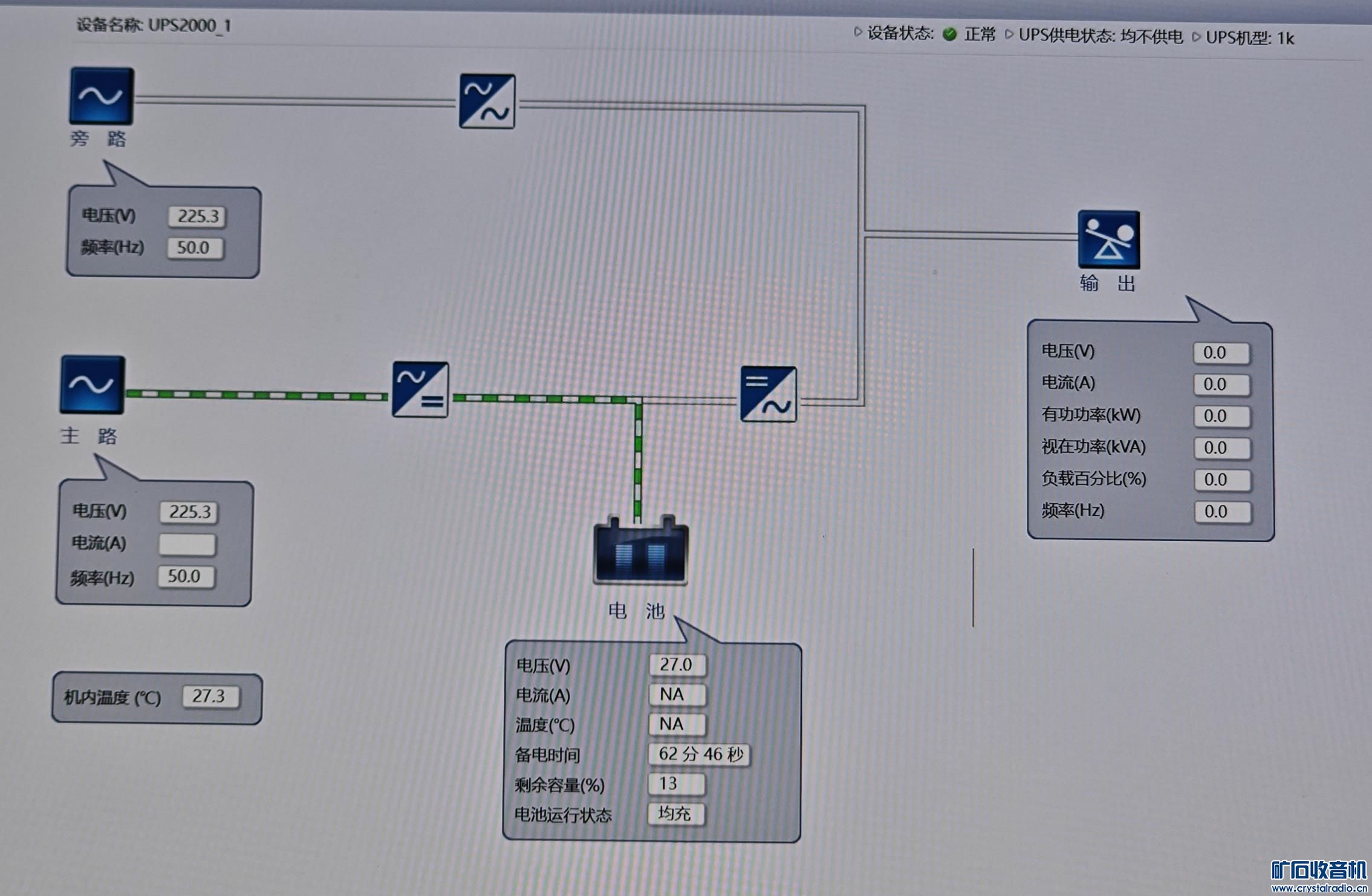

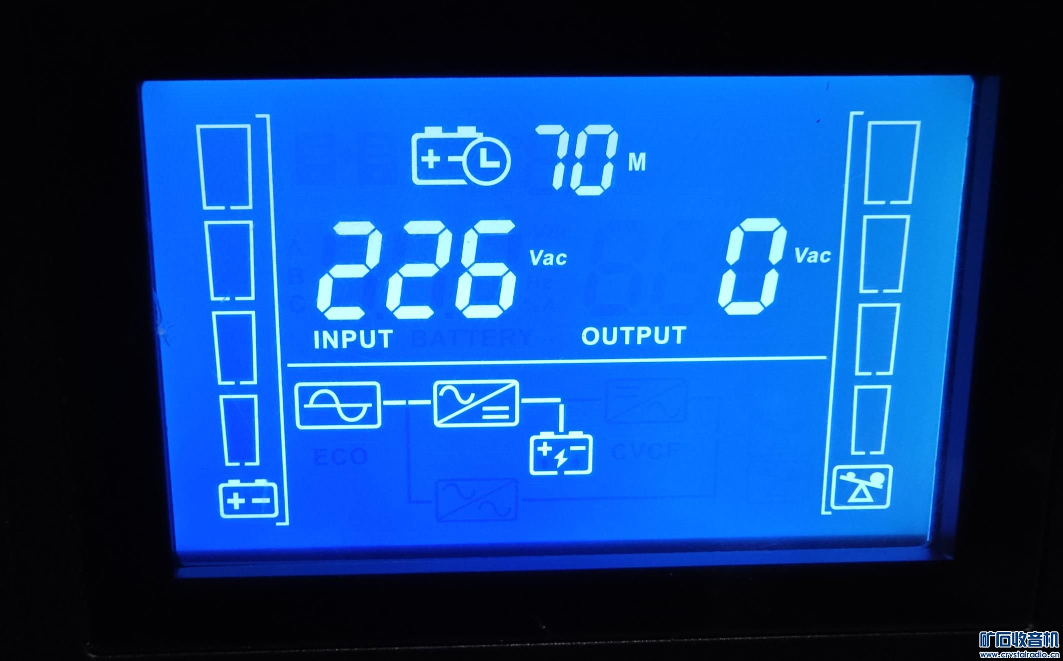

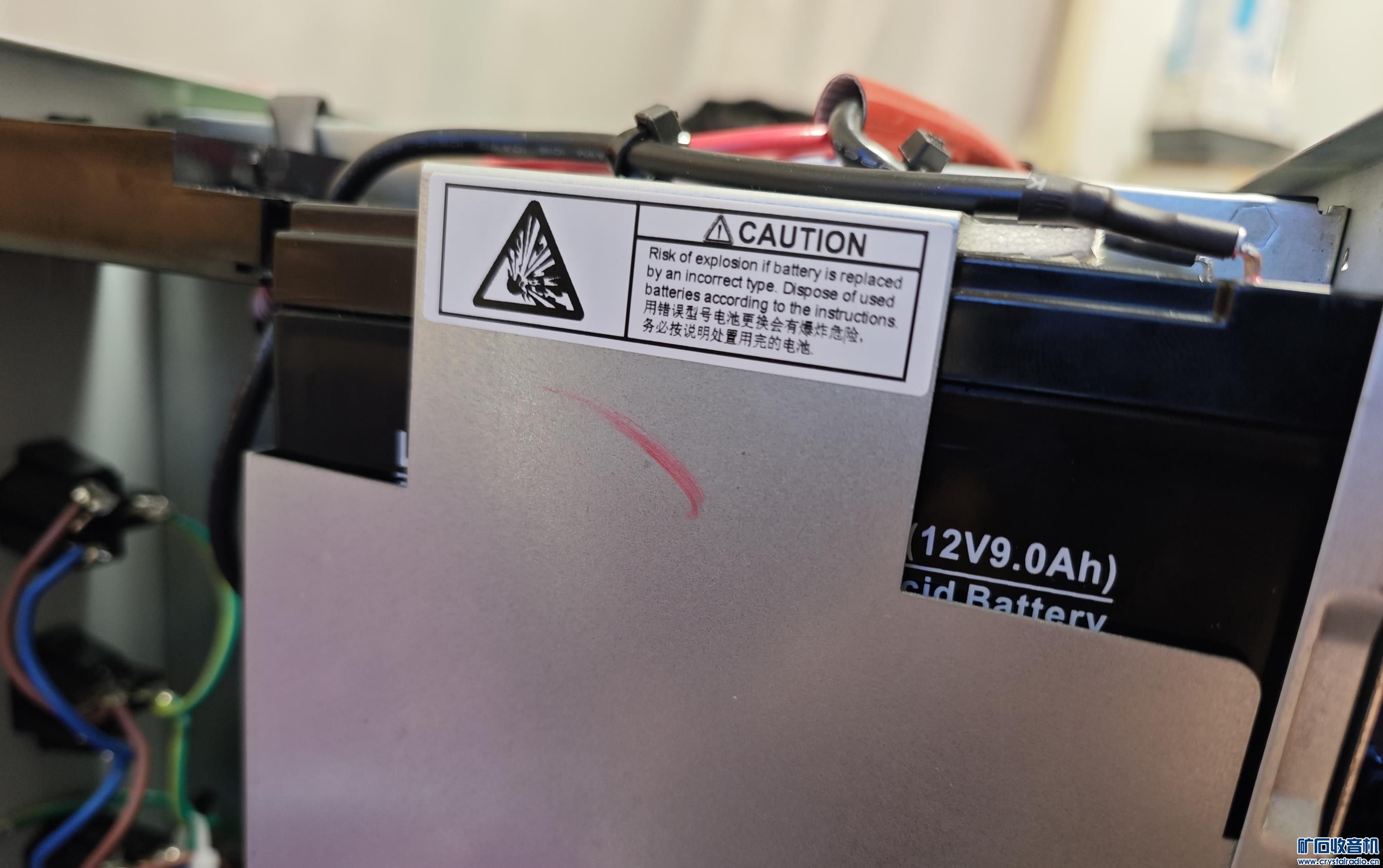

前几天在论坛买了一台遥遥领先品牌的UPS,型号UPS2000-A-1KTTS 1K-标机-塔式-国标,内置两块12V 9Ah铅酸电池,输出1000VA/800W 纯正弦波
当然买来不带电池,开始拿到快递拆开后遥遥领先的标志已经都被拆掉包括标签,上电屏幕不显示但是蜂鸣器有报警声,拆开后发现屏幕排线插头居然掉了。。这还是打了胶的情况下,装上排线连接数据线电脑安装软件后显示正常除了没装电池,然后网上买了两块12V9Ah电池装上后正常使用,不过散热风扇还有蜂鸣器声音过大已经从网上买了同尺寸pwm风扇和调速模块过几天到。。。另外这ups无断电自动关机功能,想要此功能还要买一张snmp管理卡价格不菲,不适合垃圾佬有解决方案以后再研究,需要软件的可以联系我
看图王截图20240605194355.jpg 看图王截图20240605194328.jpg 看图王截图20240605194336.jpg 看图王截图20240605194345.jpg

发表于 2024-6-6 16:27:53 | 显示全部楼层

发表于 2024-6-9 18:55:40 来自手机 | 显示全部楼层
原来是排线掉了故障
发表于 2024-6-18 18:50:48 | 显示全部楼层
我这个倒是开机屏幕显示,就是接电瓶后一直低压报警,大概十五秒后自动保护关机!
 楼主| 发表于 2024-6-18 22:49:05 | 显示全部楼层
检查电池 只支持12V9ah 2组

 楼主| 发表于 2024-6-20 15:03:39 | 显示全部楼层
夹克油 发表于 2024-6-19 17:39
我接的是30ah电瓶,低压报警,莫非这个原因?
接电脑看一下具体报警内容
