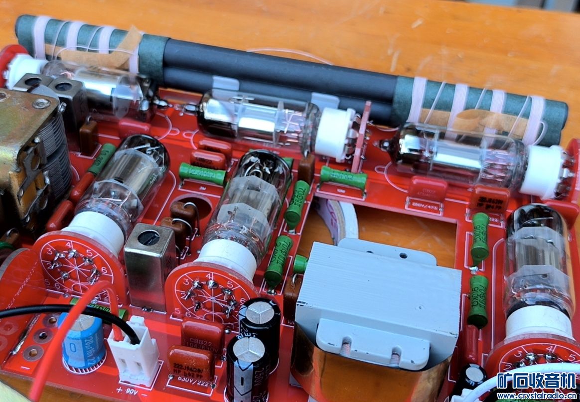

换磁棒后接收能力改善明显
发表于 2024-6-6 09:16:12 | 显示全部楼层
lrain 发表于 2024-6-6 09:12
磁棒短就得靠电路增益,这个电路第一级是双调谐中周,有较好的选择性与通频带,兼顾选择性与音质,我上面 ...
我们业余玩的,如果要玩得比较好,我想要添置一些设备,单凭感受接收效果的,只是主观判断。

发表于 2024-6-6 09:54:22 | 显示全部楼层
lrain 发表于 2024-6-6 09:36
我目前有综测仪、扫频仪、示波器、频率计,对付常用高频电路没问题。
我只有万用表,

发表于 2024-6-6 10:32:29 | 显示全部楼层
lrain 发表于 2024-6-6 10:04
目前这块板,只改动了天线,中波性能已超过SR286数字机,可听性大大提高。中波不错短波也不会差,还没深入 ...
请问,有没有试过改动FM天线线圈{类似中波磁棒},接收能力提高的?
发表于 2024-6-6 10:35:21 | 显示全部楼层
lrain 发表于 2024-6-5 20:09
可能我测试得比较粗糙,效果不明显,我是把副线圈取下放一边,没有脱离电路,把主线圈套中波磁棒上测试的 ...
这本书我找不到,你是怎么找到的?

发表于 2024-6-6 13:12:36 | 显示全部楼层
lrain 发表于 2024-6-6 12:45
搜索“面向工农兵”即可,关键字不要太长。
谢谢,找到下载了,

发表于 2024-6-7 08:33:54 | 显示全部楼层
磁棒这样能效果明显吗?我听说磁棒直径超过一厘米,长度超过20厘米,再增加效果就不明显了。
