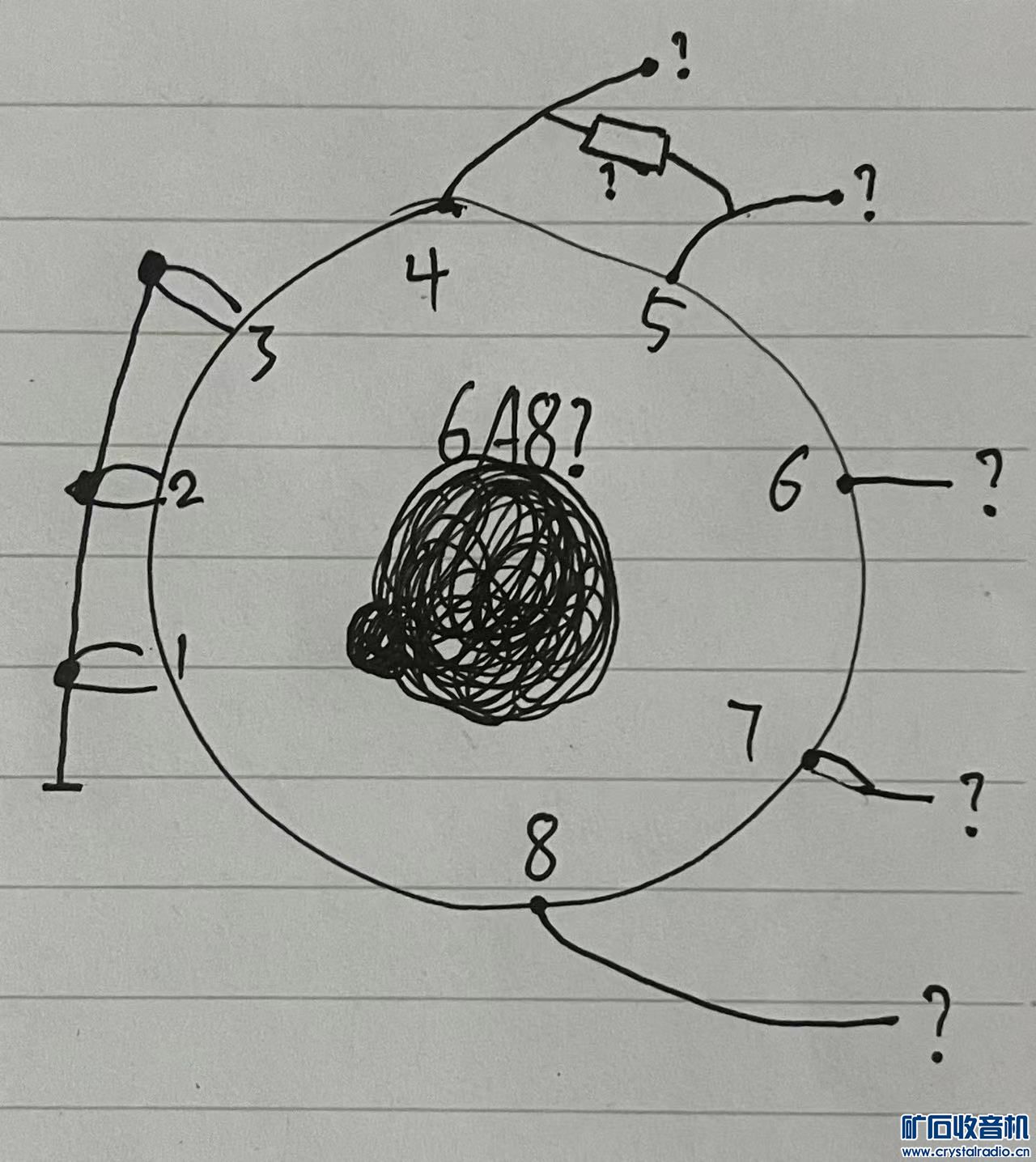

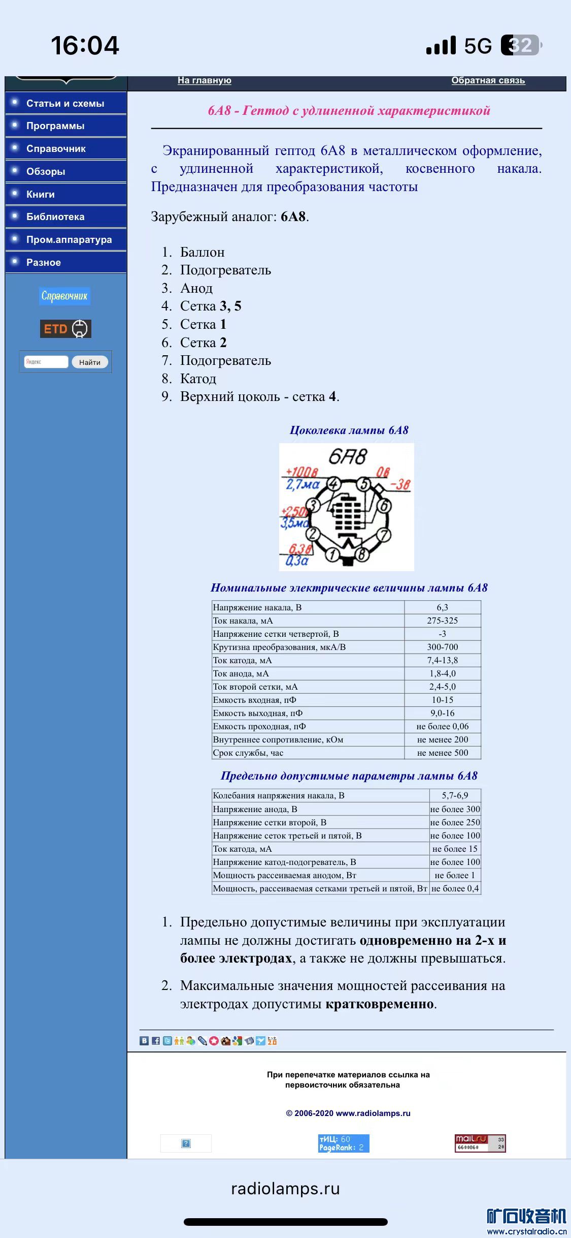

如图  这是一版图纸 如图 6a8的位置,机子是修定后的二版笔画的这个显然不是原图6a8,而且看到国外一朋友的同款机子(第三张图)此位置安装的管子也没有帽顶(第九脚) 求助各位老师指点这个管子应该是什么型号。

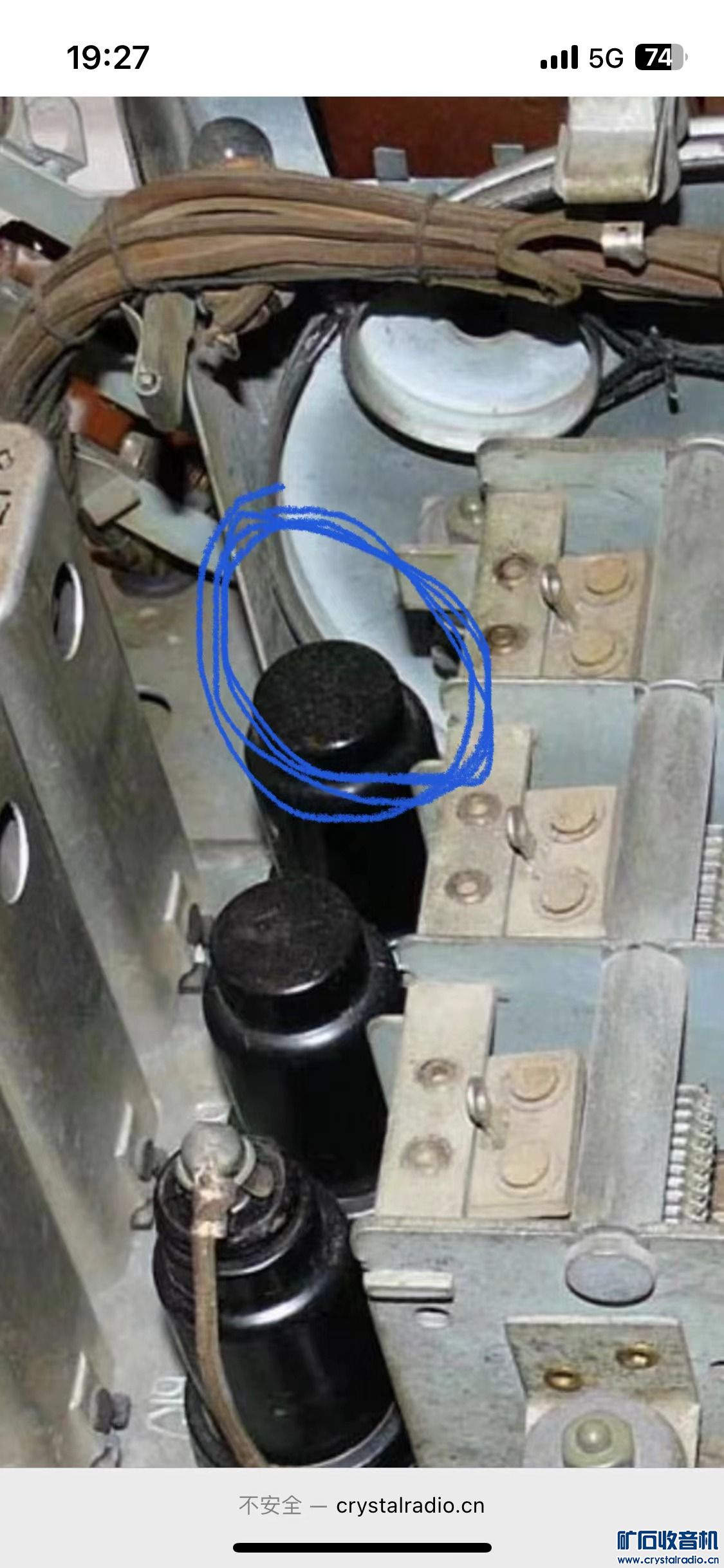

 楼主| 发表于 2024-6-5 15:50:18 | 显示全部楼层
两管参数与外形,就是没在管脚旁发现线头,老外用的什么管
 楼主| 发表于 2024-6-5 16:19:34 | 显示全部楼层
无论底板刻印的6Ж7还是图纸的6A8,都是九个脚。  我在管脚附近也没找到线头,老外用的到底是什么管?

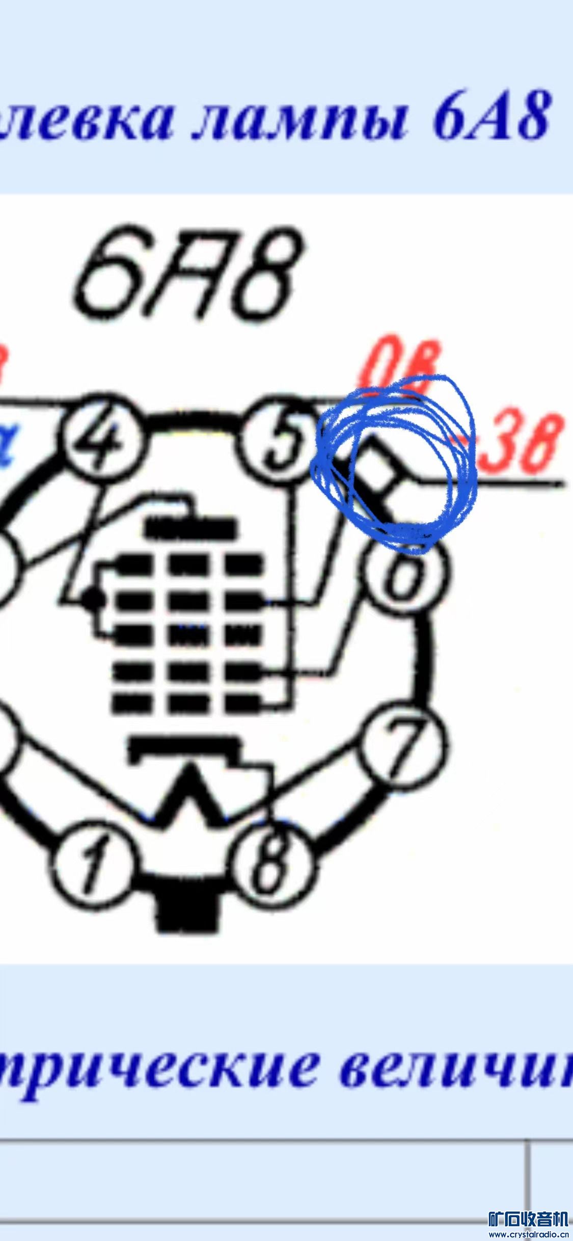

发表于 2024-6-5 17:49:29 | 显示全部楼层
l老毛子用的是七极变频管6A8。6A8是带栅帽的大八脚金属电子管,不是九脚管,你在管座上自然找不到栅帽的接线了。你对电子管也太生疏了,不过你找资料还行。
 楼主| 发表于 2024-6-5 19:26:35 | 显示全部楼层
于海旺 发表于 2024-6-5 17:49
l老毛子用的是七极变频管6A8。6A8是带栅帽的大八脚金属电子管,不是九脚管,你在管座上自然找不到栅帽的接 ...
谢谢于版,可是我说的就是帽上那根线,我前面说的线头而不是引脚(其他几个6k7都有管帽)。  我如果在大八脚管座上找第九脚 我想要是这种智商我根本不会玩这个,说第九脚确实不妥。

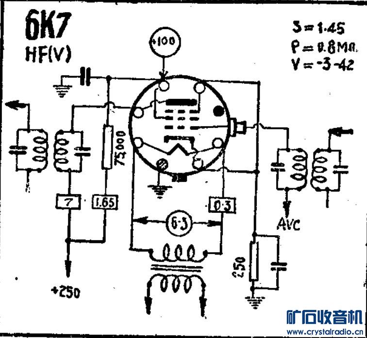

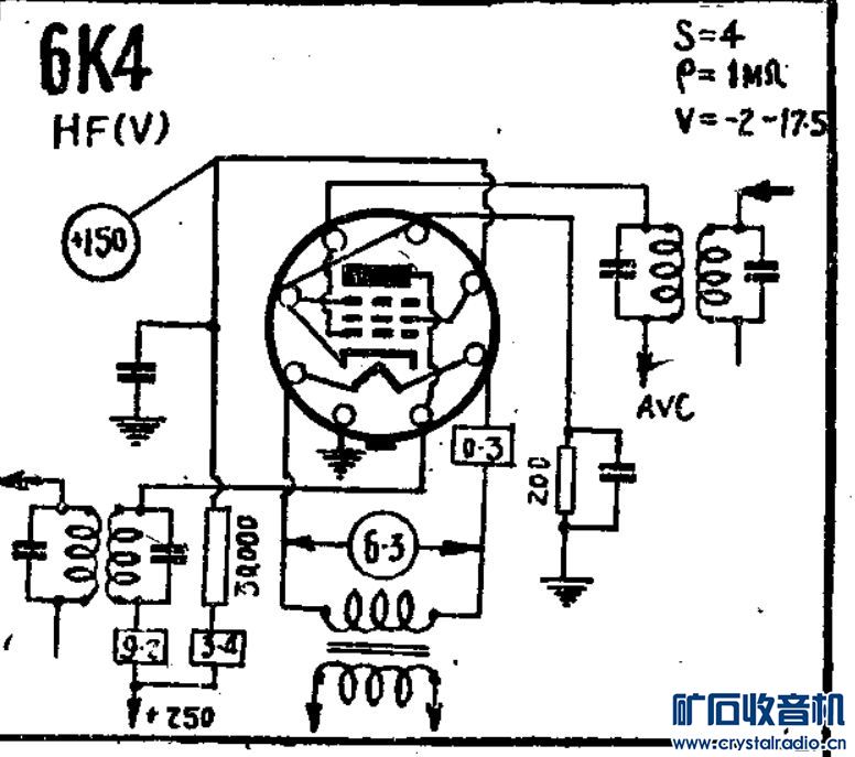

发表于 2024-6-5 20:59:15 | 显示全部楼层
哈哈误会了,
那两只应该是带栅帽的中放遥截止金属五极管6K7。而不是锐截止管6Ж7。
你这两个应该是不带栅帽的中放遥截止金属五极管6K4

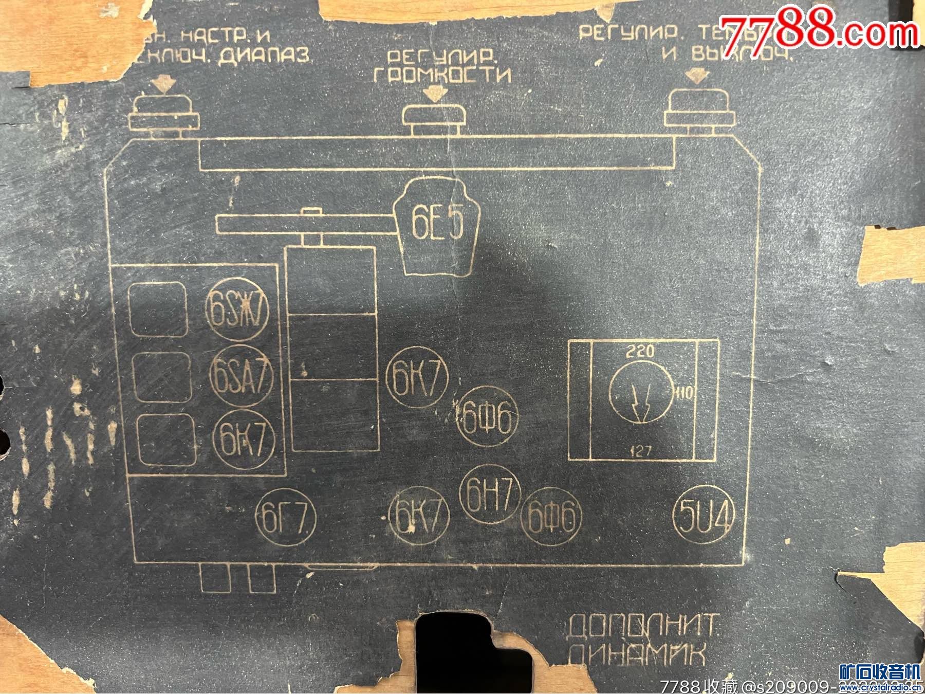

 楼主| 发表于 2024-6-6 21:57:18 | 显示全部楼层
疑问已解决。
补充内容 (2024-8-30 20:04):
怪自己不认真,底板刻的6s*7 !
发表于 2024-6-6 22:10:56 | 显示全部楼层
只好用6SA7GT(需要改接线)。
