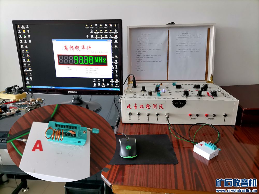

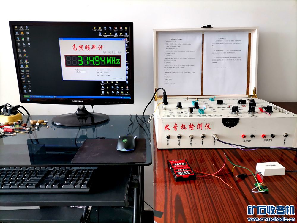

一,        实际测量介绍及拍照
   高频频率计
   1、测晶体
   2、测中波天线线圈和双联的谐振频率
  3、测调谐线圈和配振电容谐振频率
  4、测量发射模块的震荡频率
5、测量U头振荡频率

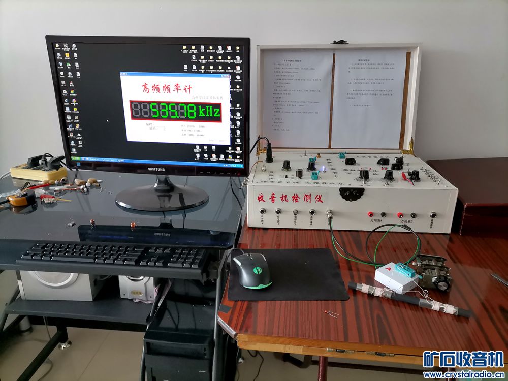

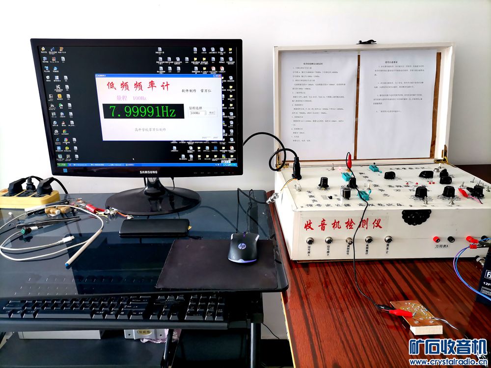

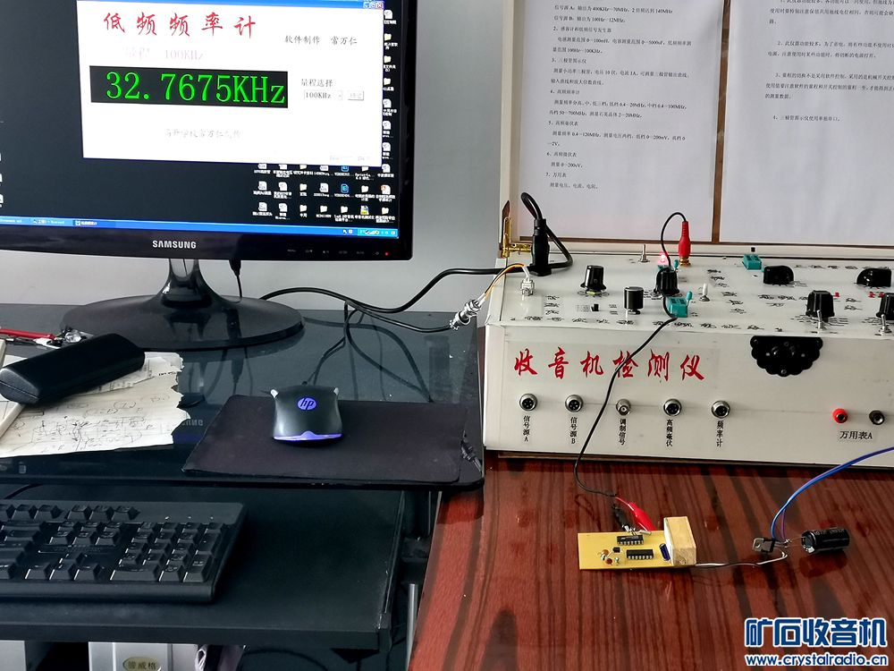

低频频率计
6、测32768晶体频率
7、可测量最低频率

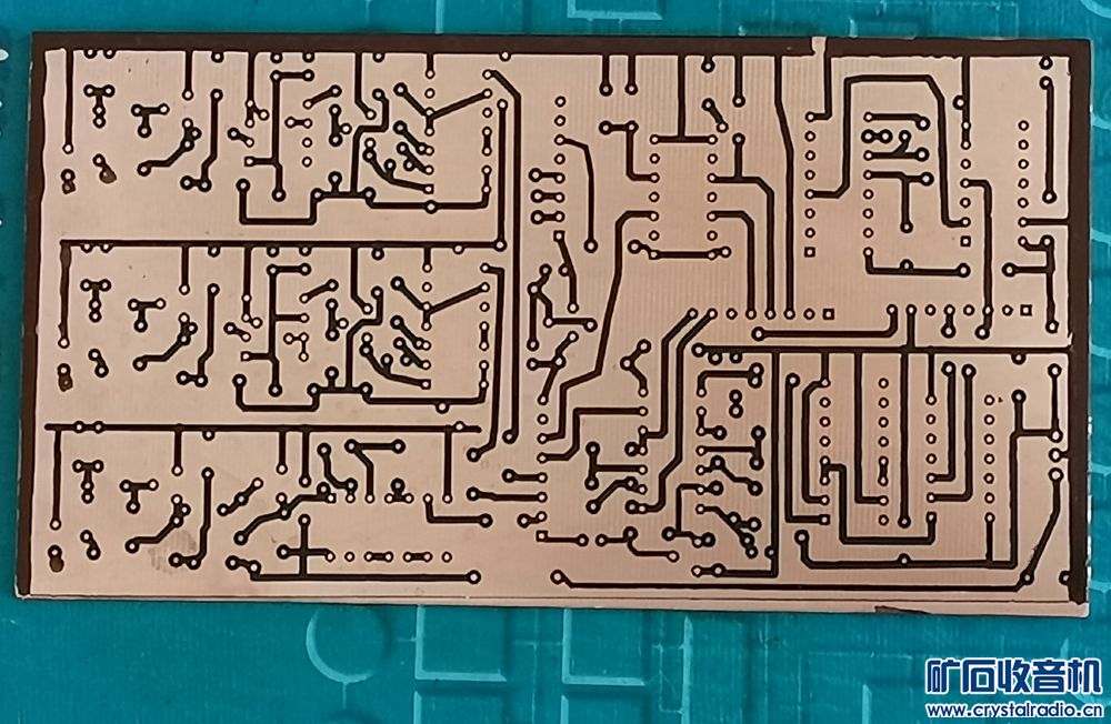

2、电路图设计
3、PCB板设计
4、热转印覆铜板
5、覆铜板打孔

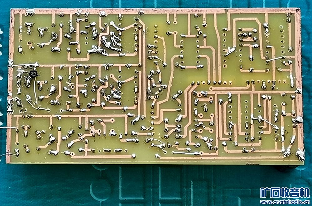

6、电路板焊接

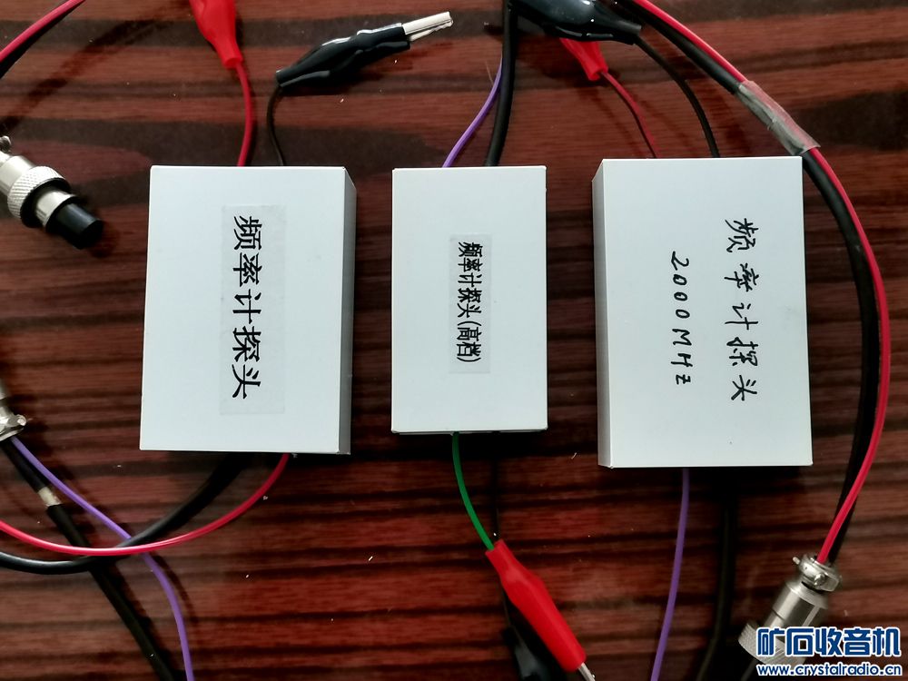

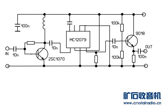

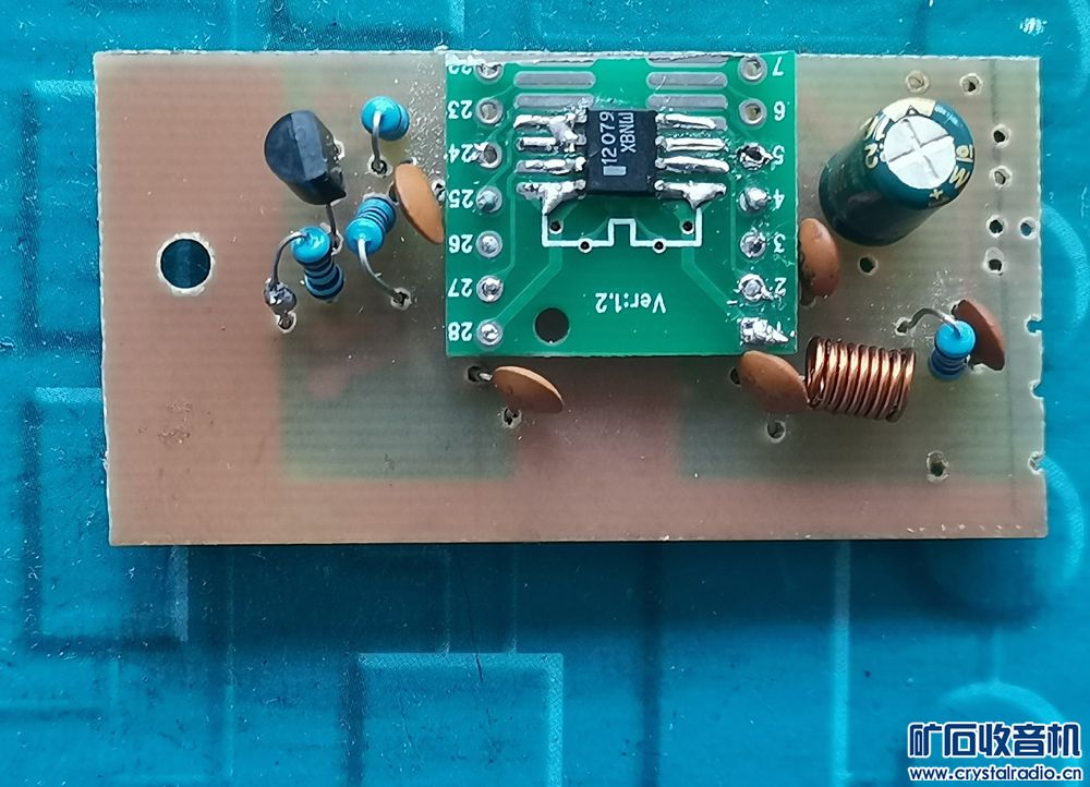

7、探头
频率计由于工作频率很高,传出要用75欧姆射频线,由于阻抗很低,影响被测电路,所以测量本振频率的探头要加有源放大,尽量的使输入阻抗做高。由于频率计的测量范围太大,一个探头难以满足要求,制作了三个探头。
电路图如下:
探头1
探头2
探头3
三只探头实物

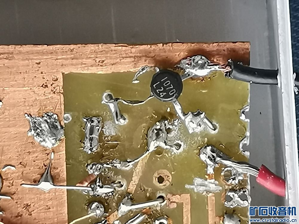

探头3的内部实际电路
探头3的2SC1070三极管是老黑白电视U头中拆得。900MHz功率增益可达18分贝。

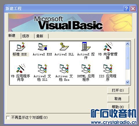

一直好奇楼主的上位机软件是使用什么编写的,在很多作品里都看到这个熟悉的界面
 楼主| 发表于 2024-6-8 10:01:50 | 显示全部楼层
上拉机软件采用的是VB软件编写的。
Visual Basic 6.0 因操作简单实用,所以从其问世以来很受专业程序员和编程爱好者的追捧。Visual Basic 6.0的组件有很多,比如编辑器、设计器、属性等开发组件。Visual Basic 6.0的工具箱由指针、图片框、标签、文本框、框架、命令按钮、复选框、单选按钮、组合框、列表框、水平滚动条、垂直滚动条、定时器、驱动器列表框、目录列表框、文件列表、形状控件、直线、图像控件、数据控件、OLE容器构成。
