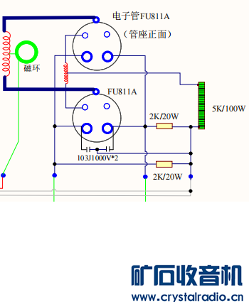

1.阳极电压和栅极电压是电子管工作时(接阳极)测还是电子管不接阳极时测?
2.阳极电压和栅极电压具体怎么测?即高压万用表接哪两个点?

发表于 2024-6-4 16:06:03 | 显示全部楼层
电路图的所有电压标注都是对地的,不就一笔接地,一笔接测试点么。不过,连这种问题都要问,劝你先不要玩这种动则千多伏的管子
 楼主| 发表于 2024-6-4 16:09:04 | 显示全部楼层
1k2 发表于 2024-6-4 16:06
电路图的所有电压标注都是对地的,不就一笔接地,一笔接测试点么。不过,连这种问题都要问,劝你先不要玩这 ...
谢谢大神耐性指导。本人确实小白,多多指点。
地是指电子管阴极吗
测试时电子管需要接阳极启用工作吗
发表于 2024-6-4 16:16:06 | 显示全部楼层
地指电路图中的地,一般电子管机是金属底盘都接了地,那也可认为地是底板,先玩点低压的吧,为你的安全着想

发表于 2024-6-4 20:13:48 | 显示全部楼层
注意点,别电着啊。
戴个手套啥的。
测811阳极,你需要把万用表的电压档扩展了,不是所有万用表都能测1000V以上电压。
在没通电时,把811的阳极帽慢慢拔开一点点,约1mm,然后把表笔的负极接在电源的负极上。检查无误开机,手尽量拿表笔后面,慢慢搭载阳极帽下露出的阳极上,就能测阳极电压了。

 楼主| 发表于 2024-6-5 11:26:32 | 显示全部楼层
海河 发表于 2024-6-4 20:13
注意点,别电着啊。
戴个手套啥的。
测811阳极,你需要把万用表的电压档扩展了,不是所有万用表都能测100 ...
请问电子管要接阳极帽,启用高压输出时候测阳极电压吗?我现在是不接阳极帽,测A与D之间的电压。
那么测栅极电压要测哪两个点呢?
 楼主| 发表于 2024-6-6 08:13:58 | 显示全部楼层
海河 发表于 2024-6-5 21:02
不接阳极帽,是空载电压,虚高
确实电压虚高。接了阳极帽电子管工作产生高频,对高压万用表的测量结果有没有影响?
测栅极电压,是否可以测5K电阻两端的电压?
 楼主| 发表于 2024-6-6 09:24:59 | 显示全部楼层
不接阳极帽,是空载电压,虚高
电子管接阳极工作输出高频情况下:测A/D两点DC电压最高920V。测栅、阴电压-53V左右。
1.这两个参数是否正常。
2.万用表接栅、阴时,对调谐输出电流影响很大(电流偏大70-90mA)。
发表于 2024-6-6 20:32:36 | 显示全部楼层
1.这两个参数是否 ...
这是因为万用表内阻低或者表自身电容过大影响震荡了,一停震,电流就大。
