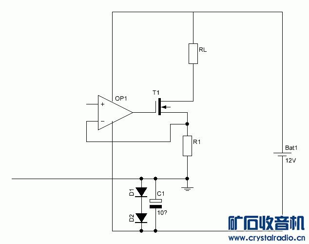

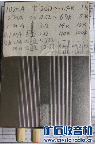

21年根据38°论坛老师的1毫恒流源电路,通过安两个双双刀两投钮子开关,右侧钮子开关:上,连接250Ω→10ma、中,关闭、下,连接1.25k→2ma,左侧钮子开关上,连接2.5K→1ma、中,关闭、下,连接25k→0.1ma,左右钮子开关控制的电阻可以并联,电流输出相加。
更改后电路图(只给出了2.5K状态),问题是带电操作钮子开关调整电流输出值,会烧BS170场效管,刚刚又更换场效管,现在操作关闭电源在调整钮子开关,稍微麻烦些。还是原来修改的方法有问题,请教如何调整可以带电操作调整输出电流,不会出现烧毁场效管。谢谢

已经按照老师的解决方案1.运放输出和MOS栅极之间接个300欧电阻。2.s极与运放负输入端之间跨接一只1K电阻。
经简单测量各档位电流值没有变化,0.1ma档位有明显2秒左右的电流由小到大的递增,带电进行钮子开关操作,全部关闭电流0,调整对应档位电流也非常顺畅。感谢各位老师的指导

AD707不是单电源运放,超出共模输入电压范围时,输出是啥状态不可预料。
你烧MOS的管是因为切换开关的时候的时候是先断再合,开关断开的一瞬间,运放负端的电压瞬间升高,相当于给运放正输入给了一个负向的阶跃信号,而MOS管输入电容比较大,运放不一定能够驱动,所以会产生一个短时间内的振荡,振荡幅度可能会过高损坏MOS管,我记得AD707这个运放电容负载能力比较差
把运放输出和MOS栅极之间接个100到300欧电阻,隔离MOS输入电容的影响就可以解决,越大越安全,但电流的建立时间越慢,不过你手动开关的,快慢无所谓了,或者再加一个BJT在中间,用它的发射极去驱动MOS管,你的开关用先合再断的方式,依然有阶跃信号的影响,但减轻很多,建议几个方法合并使用吧

感谢,奥网上补课知道了,运放输入一脚悬空有可能使超出共模输入电压范围,超出范围,输出电压不确定烧BS170场效管,感觉是运放输入一脚或者BS170场效管源极S悬空瞬间产生高电压的问题,像电感,原因不清楚。

最简单的改善开关切换特性的方法是,在s极与运放负输入端之间跨接一只电阻,比如1k。

即使不悬空,但AD707也不是单电源运放,假如RL空载,那么-输入端的电平就是等于-Vs端电平了,也超过共模输入范围,也工作不正常。
所以你这个电路必须选择单电源运放。
或者用虚地方式提供一个比地更低的电压提供给Vs脚

谢谢MF35_老师的讲解,看到开关电源有炸管,这个电路由于开关或关开造成运放输入端电压瞬间升高或降低产生阶跃信号,MOS管输入电容比较大,运放驱动力弱,产生一个短时间内的振荡,振荡幅度可能会过高损坏MOS管,阶跃信号+MOS管输入电容+运放驱动力弱=振荡=振荡幅度可能会过高损坏MOS管。这个板子原来是洞洞板,后来改为数不多的打板,没经验BS170管脚焊盘间距小,焊盘尺寸小,连接线太细,没换几个场效管,焊盘就没有了。运放输出和MOS栅极之间接个100到300欧电阻隔离MOS输入电容的影响就可以解决,或者加一个三极管,知道了谢谢

感谢小鬼头老师给出的解决方案,改善开关切换特性在s极与运放负输入端之间跨接一只1k电阻。
