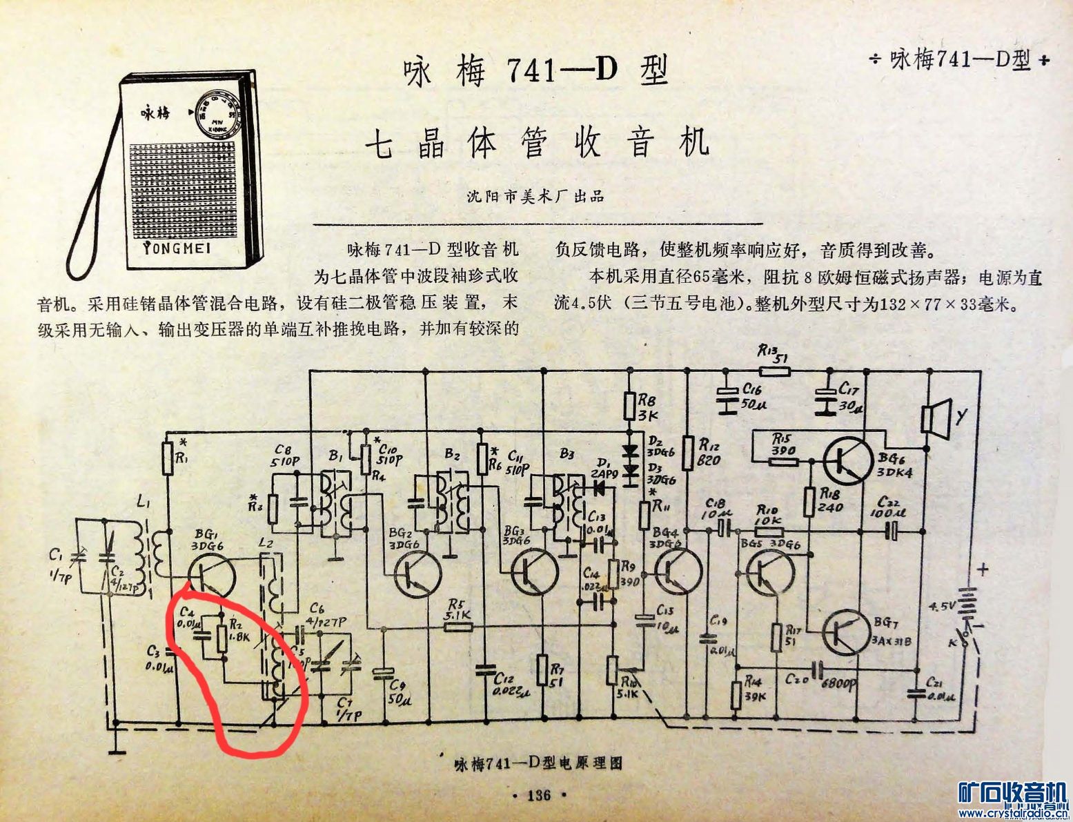

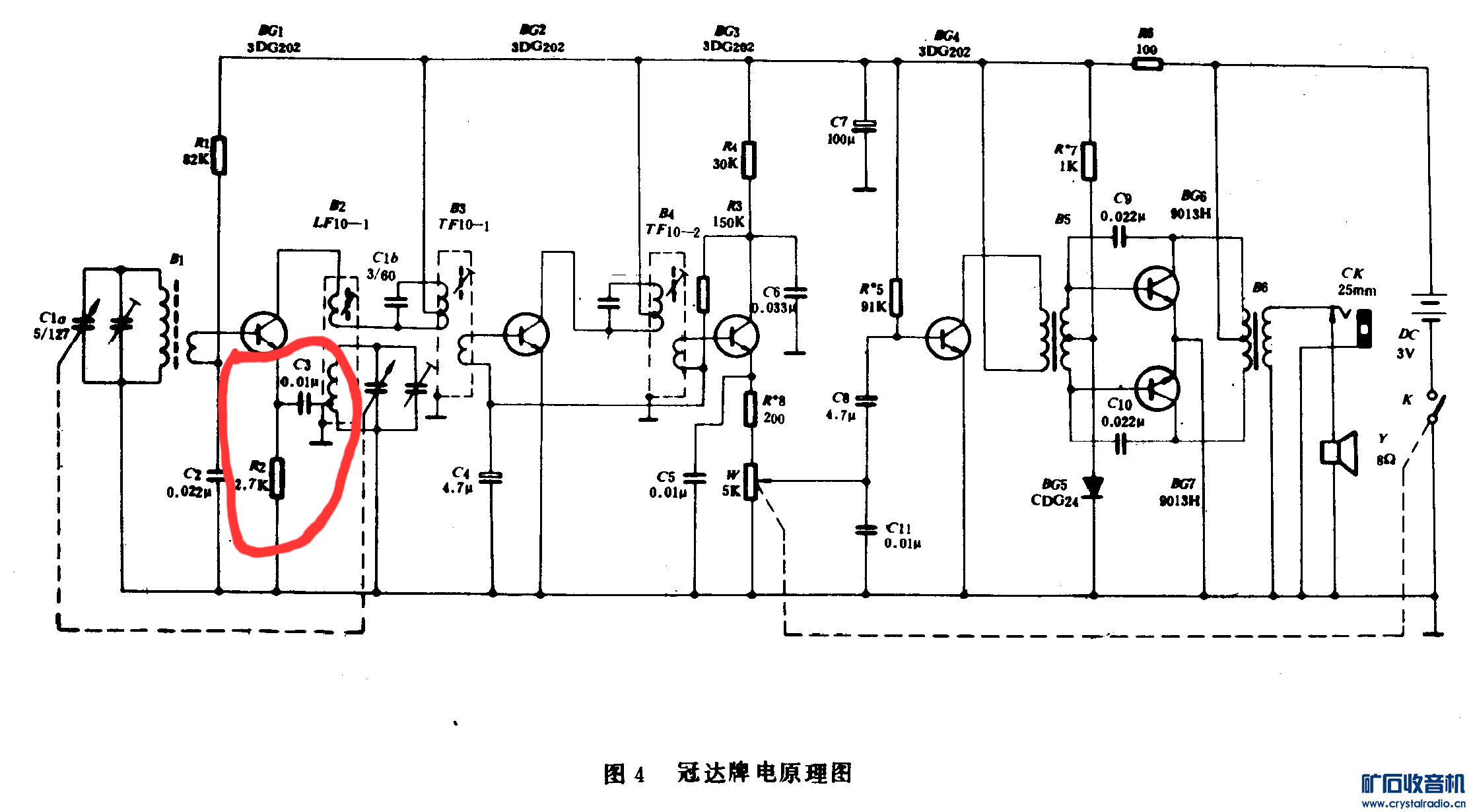

这两种本振接法哪种好,老衲还是没有想明白,请教高手
发表于 2024-6-3 14:46:06 | 显示全部楼层 |阅读模式
如红圈所示,哪种是正解:
发表于 2024-6-3 15:03:44 | 显示全部楼层
两种接法效果一样。
发表于 2024-6-3 15:09:15 | 显示全部楼层
无区别,都是共发调基。
发表于 2024-6-3 15:15:00 | 显示全部楼层
选择的话,我认为上面的好一点。
发表于 2024-6-3 15:21:24 | 显示全部楼层
我觉得咏梅的好,L2负担更小可能Q值更高更稳定
发表于 2024-6-3 16:41:17 | 显示全部楼层
发射极输入电阻很小,怎么接都一样
发表于 2024-6-3 17:40:51 | 显示全部楼层

发表于 2024-6-3 18:30:16 | 显示全部楼层
这种是共基调发结构。
发表于 2024-6-3 22:35:34 | 显示全部楼层
个人认为:上图变频电路的结构优于下图电路。从其上图的等效电路来看,上图变频管发射极上的电容C3和振荡线图的部分线图组成串联谐振电路,主要作用就是为提高变频级电路增益。其电路原理为,当电路发生串联谐振时(一般谐振在465KHZ),其阻抗为零,即相当于一个电阻和发射极电阻并联(其发射极总电阻减小),增益提高。

发表于 2024-6-4 11:11:10 | 显示全部楼层
分析电路无非就是直流等效和交流等效,因为发射极输入阻抗非常低,线圈的直流电阻也非常低,忽略发射极阻抗和线圈直流电阻的话这两个接法一毛一样
非要说区别,上图的直流和交流回路是并联,下图是串联的,并联是直流回路的交流阻抗影响总交流阻抗,串联时交流回路的直流电阻影响总直流电阻,但因为发射极阻抗小到忽略,所以并联时直流回路的电阻R2对总交流阻抗没有影响,同样线圈的直流电阻小到忽略,所以串联时线圈的直流电阻对总直流电阻没有影响
发表于 2024-6-4 11:15:16 | 显示全部楼层
箫音 发表于 2024-6-4 11:08
对头,都是大众机的接法
实际使用上应该没什么区别
打闹归打闹,仔细想了想,
下图的接法应该对高频信号的放大能力上稍微好一点
发射极电阻并联旁路电容是非常常见的做法,
目的是在有直流负反馈的情况下不影响交流放大能力,
不过它不是直接接地,而是通过本振线圈的抽头接地,
虽然这个抽头的电感量对信号还是有影响,
但毕竟一它只是个抽头,电感量很小
二是信号频率比本振低456k,影响更小
三是可能对抑制镜像和高频方向的干扰可能更有优势
发表于 2024-6-4 11:17:24 | 显示全部楼层
吴大光明 发表于 2024-6-3 22:35
个人认为:上图变频电路的结构优于下图电路。从其上图的等效电路来看,上图变频管发射极上的电容C3和振荡线 ...
联想丰富,可圈可点,但并不是所有的电容、电感串联都是谐振电路。
本振线圈抽头至地端的圈数8圈,电感不足2μH,与0.01μF电容的串联谐振频率约1180KHz,并且这个电容的取值范围很大,误差也很大,所以不能形成中频谐振回路。
发表于 2024-6-4 17:58:30 | 显示全部楼层
本振线圈抽头至地端的圈数8圈,电感 ...
象上图这种电路形式,也只能这样去理解。至于真实作用也只有设计者最清楚,作为旁观者也只能凭想法去判断。对于版主对该电路中振荡线圈“电感量”的大小掌握的淋漓尽致,在此表达饮佩。
