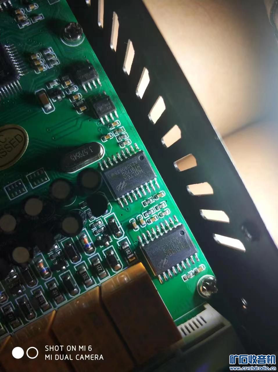

个人特别喜欢铁壳的交换机,路由器等
这次这台是180元坑多多产品
外观
整体布局,每路有独立继电器
8*16模拟开关阵列,用于合路
两颗独立DTMF解码器
主要元件BOM
WT2003H4 语音芯片
HT9170D x2 DTMF解码器
ST(B+1脱敏)8C2K64S2 单片机
CSC8816GP 8*16模拟开关阵列
HT9032D FSK解码器
HT9200A DTMF发生器
XL1509 150KHZ 40V 2A BUCK
J3 S9013
J6 S9014
CR 2SC945
HRS1H-S-DC5V 继电器
C2383 NPN 160V 1A

所有的高压三极管使用C2383,音响界的发烧圣品
音频耦合使用的是电解电容,高阻抗电路,音质比小MLCC和小涤纶电容会好很多
因为有HT9200A DTMF发生器,所以支持内线电话号码显示
然后这台机器两路外线是有隔离变压器的
之前那台机器,外线和内线共用一头,然后另外一头用涤纶电容做耦合
抗干扰能力不是一个级别
