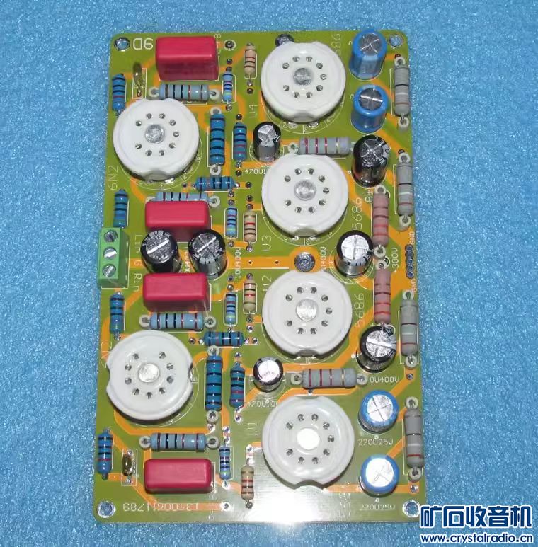

想做6P14推挽请大家给推荐个图纸。

发表于 2024-6-3 10:53:52 | 显示全部楼层
你这是想吃水饺,还没准备馅吧。我有这种板子的6P1推挽,这款电路板很不错,底噪在3mV以下。只要焊接没问题,基本装好就响,不用调试。
电源也有现成的开关电源,北京一家卖的双变压器那款,输出变压器可以用下面链接里,5楼的数据,初级乱绕,次3夹初2,做出来的不算差。
http://www.crystalradio.cn/forum ... &extra=page%3D1

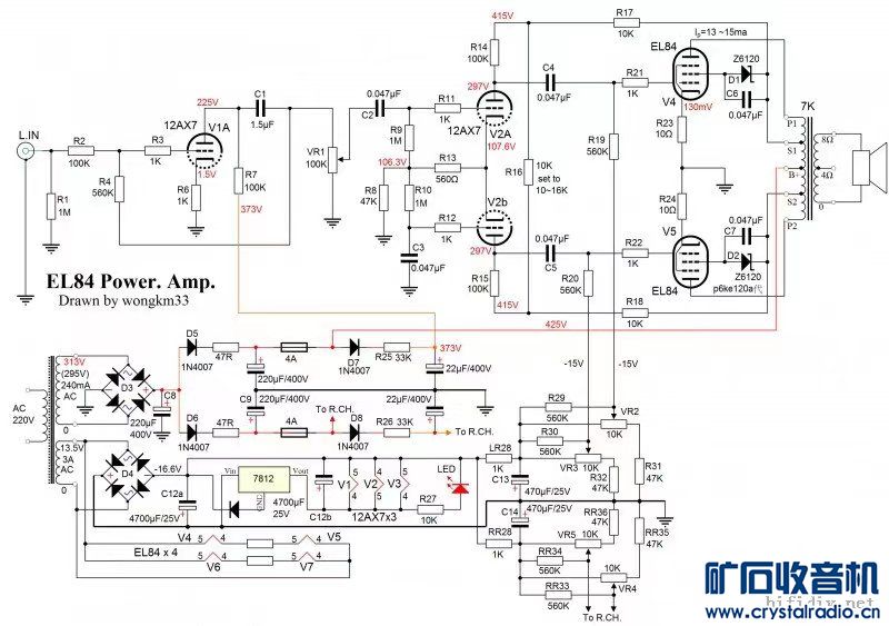

发表于 2024-6-3 10:57:49 | 显示全部楼层
下面这个,我也有,各方面都不错,也值得一做。这个麻烦点,电源是少见的交流313伏输出,和13.5伏输出,输出变压器是初级并联,本论坛搜索“兔公子”,HIFIDIY里面也是搜索“兔公子”,可以找到相关的帖子。
 楼主| 发表于 2024-6-3 11:08:56 | 显示全部楼层
感谢指导输出变压器10K的电源牛230V的其他件基本都有了,还有一只牛是320V的。

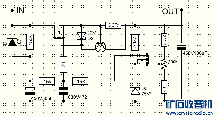

发表于 2024-6-3 11:18:28 | 显示全部楼层
这是“whmks”坛友的缓上电加稳压,兼有电子滤波功能的电路图。因为传统变压器的电压很难做到输出完全准确,即使是静态没有信号时各个工作点电压正确,在全功率输出时,输入电压肯定会下降而达不到额定输出功率。而使用这个电路图,只需要将输出电压提高50伏以上,加一个大点的散热片,在全功率范围内,主电压会保持恒定,这个电路我实做过,非常好。

 楼主| 发表于 2024-6-3 22:01:00 | 显示全部楼层
繁花落尽 发表于 2024-6-3 16:36
3楼的电路效果很不错,非常值得制作
非常感谢您的推荐图纸没给出电源部分和具体参数

发表于 2024-6-5 16:58:01 | 显示全部楼层
图纸非常详细的啊
 楼主| 发表于 2024-6-5 22:09:56 | 显示全部楼层
繁花落尽 发表于 2024-6-5 16:58
图纸非常详细的啊
感谢提醒看到了阴极电压多少合适
