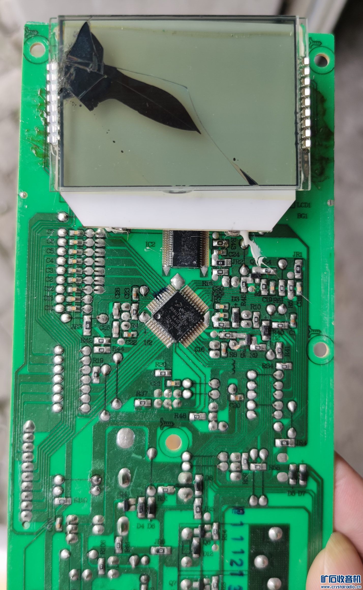

微波炉上的电脑板,电源部分坏了,换了IC块子和一个三极管,几个电阻,终于修复了,
装回去时手一抖不小心掉了,屏幕裂了,玩完...........

普通微波炉,工频变压器,体积大,重,恒功率输出。改变通断时间来改变加热火力。优点:零件少可靠性好(零件越少,可靠性越高。)
变频微波炉,高频变压器-----开关电源,体积小重量轻,可以变功率输出。批量成本会更低,有宣传买点。缺点:零件多了,电路复杂了,可靠性差了。
