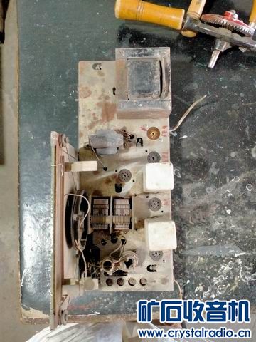

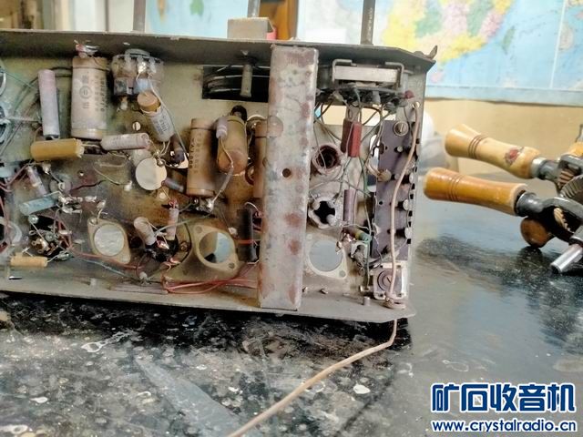

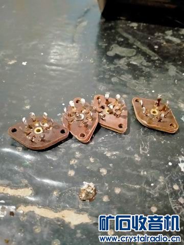

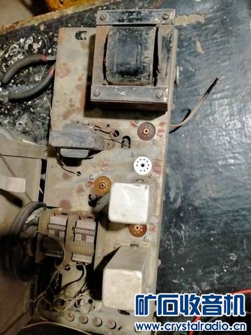

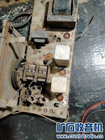

发表于 2024-6-2 21:03:00 | 显示全部楼层 |阅读模式
换管座。连锉带钻,总算换完了。没想到9脚管座太紧,管子怎么也插不到底,7脚管座也存在这样的问题,但离到底不算太远。实在没办法,拍玻璃碎了扎手。首次遇到这样的问题。

发表于 2024-6-2 22:01:14 | 显示全部楼层
最好全换成陶瓷的
 楼主| 发表于 2024-6-3 02:03:13 | 显示全部楼层
PZHxiaowang 发表于 2024-6-2 22:01
最好全换成陶瓷的
孔距,孔径不对,加工量太大。
 楼主| 发表于 2024-6-3 08:38:21 | 显示全部楼层
自制冰激凌 发表于 2024-6-3 07:13
德机连高频头都使用胶木管座,更不要说后面几级了,机子性能不要太优秀哦,瓷管座的确使用寿命和性能会好上 ...
见解很深到,说到点子上了。有些情况胶木还是有不可替代的作用。例如韧性,陶瓷易碎。
