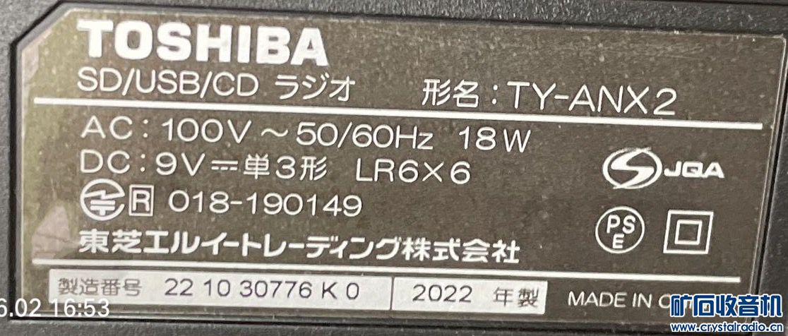

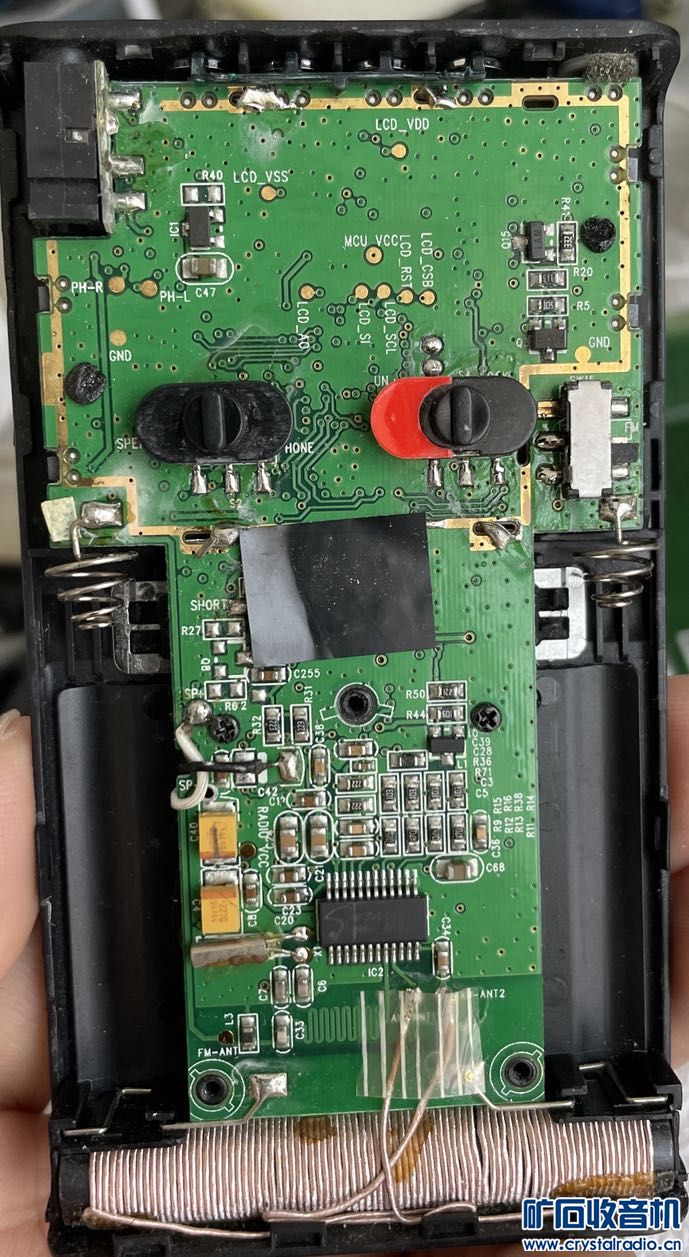

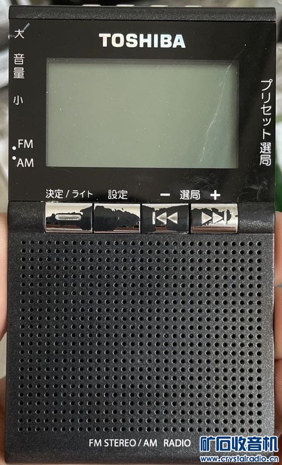

型号分别是TY-SPR5,2014年制;TY-ANX2,2022年制。
相比于索尼的机器,按键手感、内部做工、耳机接口等都有欠缺。好在性能上的差距不太大,价格便宜不少。

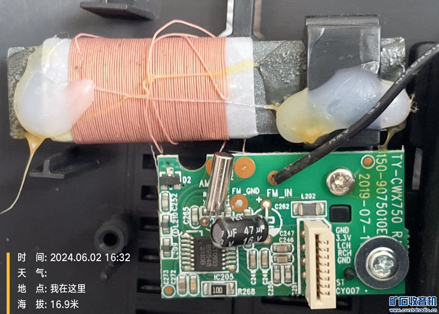

尤其是TY-ANX2这个机器,明明内部空间很大,却使用了便携机尺寸的磁棒,真让我大跌眼镜。
刚才又细看了一下天线部位,莫非是因为它设计了一个天线放大电路的缘故?为了轻量化才用了小磁棒?

发表于 2024-6-2 17:58:05 | 显示全部楼层
2022年这个标着MADE IN CHINA

产地这个问题也不一定那么重要。

上面那个一眼看到KT0933,纯正的国产收音IC
下面大个头的杭州silan也是国产控制器(想起它家的SC3610……)

天朝设计生产,东芝出卖打标权,结果就是一坨。Sony好歹还是自己设计,只是交给天朝生产组装,品控还是不错。

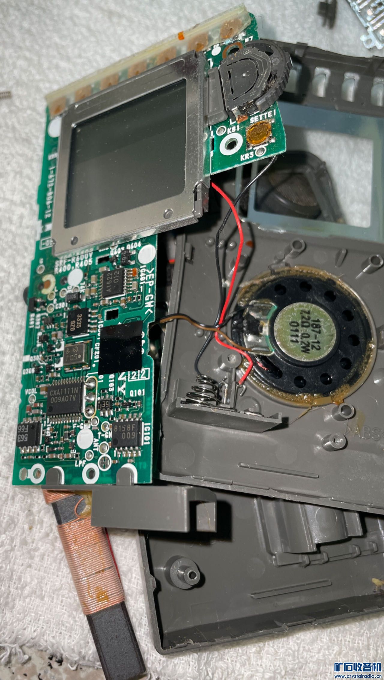

那么,下面这个是2000年左右的索尼口袋机,made in japan,您看怎样?

这个啊,SRF_T615之类的机器吧,立体声解码用的三洋LA3335M,这个片片在低压系列里还不错。
控制器应该是常规NEC的upd17073,中规中矩的机器。

SONY SRF-R600V.这机器最让我有感触的是虽然经过了20几年,但电位器、按键、接口都没什么问题。这在国产或者一些日本产品中也不多见啊。
不过它附带的耳机塑料是老化了,耳机线能当FM天线用,卷绕机构是铜轴+滑动导电的紧凑结构设计。
尤其这个超薄按键,一直没见有什么资料,也没人聊过,大概是密封的结构?2000年左右的SONY超薄随身听,用的也是它。

dsp总体上是利大于弊吧,不过因此就可以让磁棒小型化吗?不懂。

X宝有卖DIY的DSP收音机模块 自带的磁棒天线就是一个3mm大的工形电感 就可以正常工作
