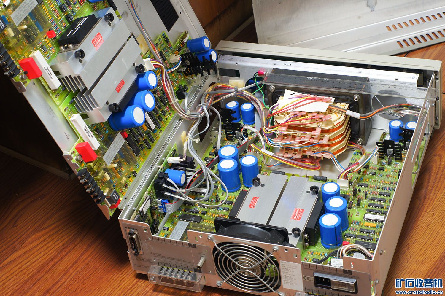

发表于 2024-6-3 08:42:26 | 显示全部楼层
washu 发表于 2024-6-2 17:30
嗯,用 EI 变压器的电源一看就知道是偷工减料的便宜漏货
里面竟然这么干净,我那个HP里面落满了灰,虽然风扇上有我家猫毛织成的过滤网。

发表于 2024-6-3 17:39:28 | 显示全部楼层
嗯,难以想象它原来在什么地方用的
这玩意开起来吵得很,实际上开机率很低(还有个原因是汗牛充栋),但这些年下来居然也变得很脏,里面积满了灰尘和毛絮 这个结果似乎在向我阐述一个事实:你家比工厂还邋遢
