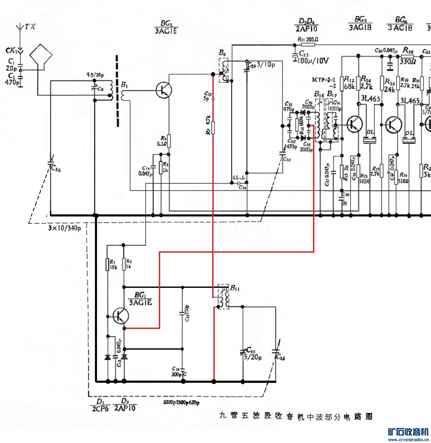

请教一个关于九管五波段的问题
发表于 2024-6-3 09:14:44 | 显示全部楼层
wuyuanzhen2010 发表于 2024-6-2 14:46
感谢冰岛及楼上诸前辈,谢谢 ,现在请允许我继续提出问题:
如果没有B11次级、R9、C29这条支 ...
这个区别主要是本振信号回路上的区别,九管五波段中,本振信号通过那个额外的支路构成回路,因此不会通过高放管
而《无线电与电视》杂志上那个电路,本振通过高放管构成回路
两者都能工作,区别只是本振信号是否通过高放管回流,往深一点说就是一个是对高放管产生影响,同时高放管对本振也有反影响;另一个就是‘枫丹白露’网友说的本振泄露问题,本振流过高放管的泄露当然要大一些,当然,在中波或短波低段问题不是很大,因为频率低的时候三极管的反向抑制能力比较强,所以《无线电与电视》那个没有用可能和它只有两个波段有关系,短波也就到12M,而九管五波段这个机的频率上限到20多M呢

 楼主| 发表于 2024-6-3 15:20:45 | 显示全部楼层
MF35_ 发表于 2024-6-3 09:14
这个区别主要是本振信号回路上的区别,九管五波段中,本振信号通过那个额外的支路构成回路,因此不会 ...
您这个解释,给力!有的时候就是这样,就是不知怎么回事就卡在这里,这个时候就需要朋友,所以为什么叫“点拨”呢?您这一“点拨”,我一下子就明白了。具体到这个电路,如果我就是一个中波,那么这条支路,就是不要也行,要了更好。平时单独本振的机子,也就都是有一个注入端就OK了。好!谢谢!

发表于 2024-6-3 20:26:07 | 显示全部楼层
场效应管收音头的振荡波经过C11、C12注入,信号经过C9、C10注入,这是二极管平衡混频/同步检波的常规注入方式,1楼电路图也有这么一路振荡波注入,但是为什么又另外多出R9、C29那路振荡波注入到混频器,我也没看懂。
 楼主| 发表于 2024-6-3 21:09:11 | 显示全部楼层
冰岛 发表于 2024-6-3 20:26
场效应管收音头的振荡波经过C11、C12注入,信号经过C9、C10注入,这是二极管平衡混频/同步检波的常规注入 ...
谢谢冰岛前辈。“枫丹白露”坛友提出了“本振信号泄露”,“ME35_”坛友提出了“本振信号回流”,并且指出“本振信号泄露”是“本振信号回流”中的产生的两个问题之一,看起来应该是他们说的这么回事。但不管怎么说,如果只限于中波或者中波加频率不太高的短波,那么,不用这条支路应该也是可以的,而加接这条支路对整机质量是不是有明显的改善作用,那看来就要在实践中检验了。

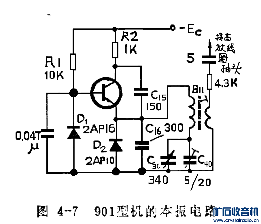

发表于 2024-6-4 22:36:12 | 显示全部楼层
9管5波段收音机的本振图
 楼主| 发表于 2024-6-4 23:08:54 | 显示全部楼层
aajzfa 发表于 2024-6-4 22:36
9管5波段收音机的本振图
哎呀!宝贵呀!此文出自何处?您可不可以把全文贴一遍?我估计肯定不仅是我,而且广大坛友也一定翘首盼望!
 楼主| 发表于 2024-6-5 01:42:35 | 显示全部楼层
9管5波段收音机的本振图
找到了,这篇文字出自王新成编著《晶体管收音机中的新技术》159~160页,谢谢您的点拨,我来好好学一个。
 楼主| 发表于 2024-6-5 04:56:30 | 显示全部楼层
问题终于搞得有点眉目了,居然是“本振信号双注入”!但是,还是老话一句,这两本书都在这个问题上讲得不够透彻,都没有提到原机是“本振信号双注入”,尤其在《电子技术讲座3-晶体管收音机》一书中,有完整的电路图,却对于本振电路的电容电阻这一段支路只字不提,这是非常欠妥当的。

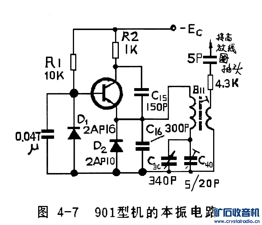

发表于 2024-6-5 06:52:08 | 显示全部楼层
修改至更清晰的图
发表于 2024-6-5 07:24:34 | 显示全部楼层
9管5波段收音机的本振图
图中C15标注有误,应是750P。
发表于 2024-6-5 08:50:37 | 显示全部楼层
xinjun5557 发表于 2024-6-5 07:24
图中C15标注有误,应是750P。
C15数值已更改
发表于 2024-6-5 17:54:43 | 显示全部楼层
图中C15标注有误,应是750P。
王新成老师这个图和红宝书里的图红线接地点位置不同,,为什么?一个接集电极,一个接发射极
