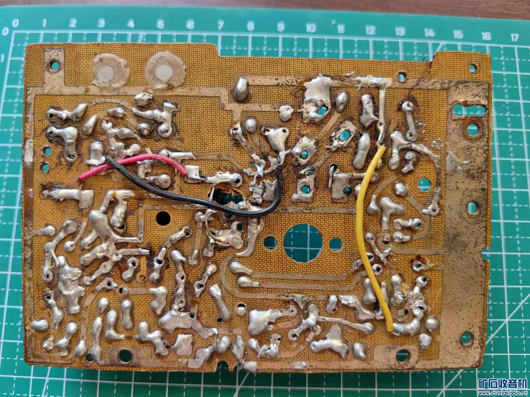

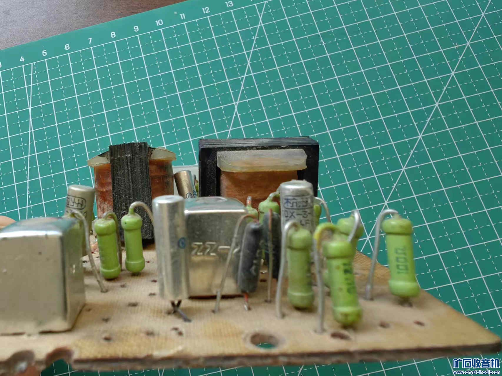

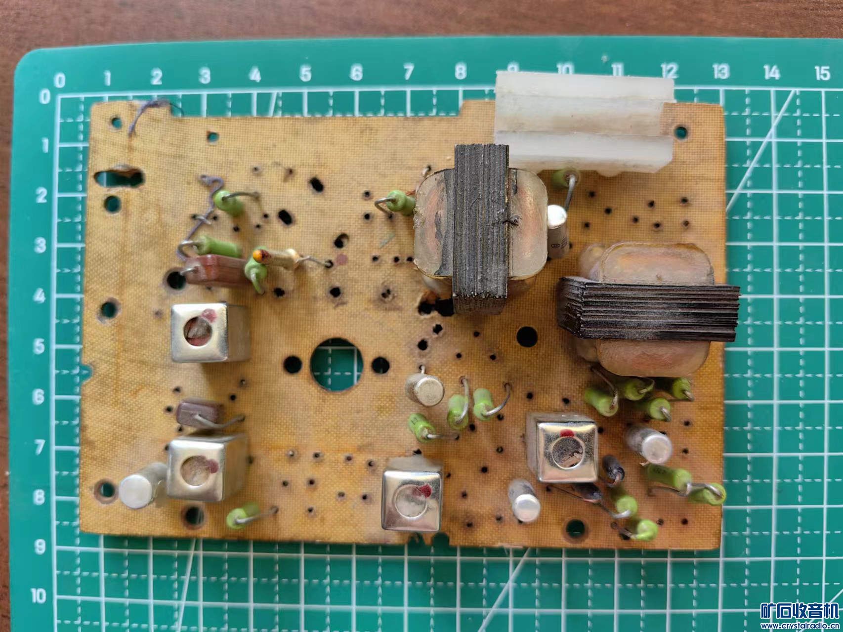

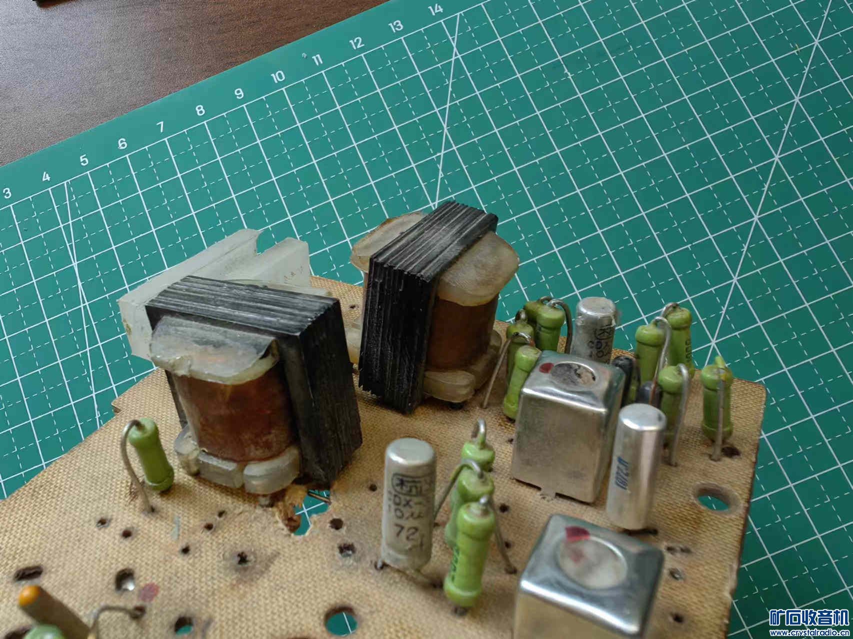

据说有人能凭一颗螺丝分辨汽车品牌……好吧,矿坛求救!最近翻出来小时候收藏的一块收音机线路板,输入输入出变压器、中周都还在,前段时间又收了一些锗管,顿时生出了复原它的想法,求助各位大佬,有没有看一眼就能知道这是啥型号?最好再给个印板图和电路图。

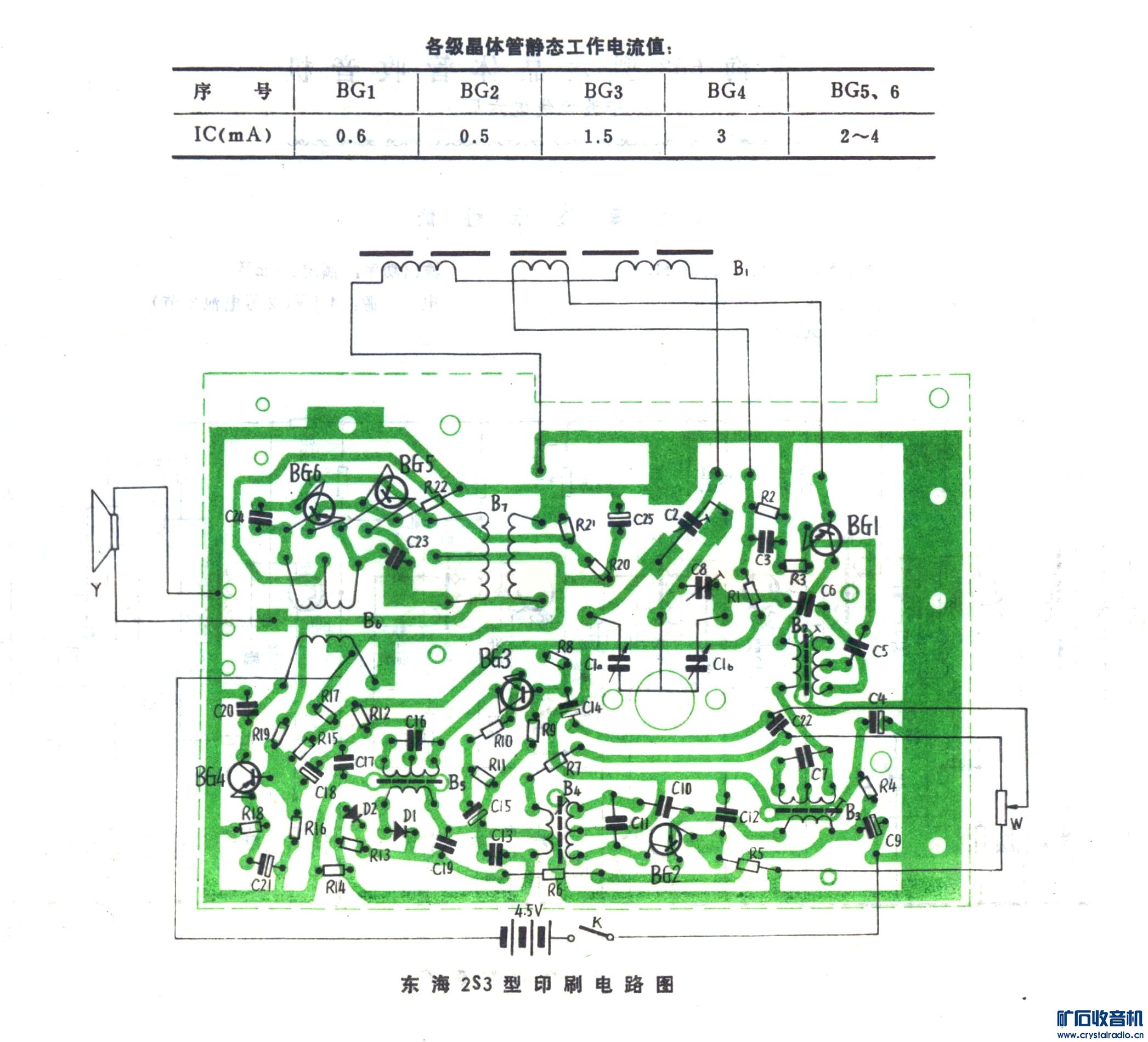

发表于 2024-6-1 22:17:09 | 显示全部楼层

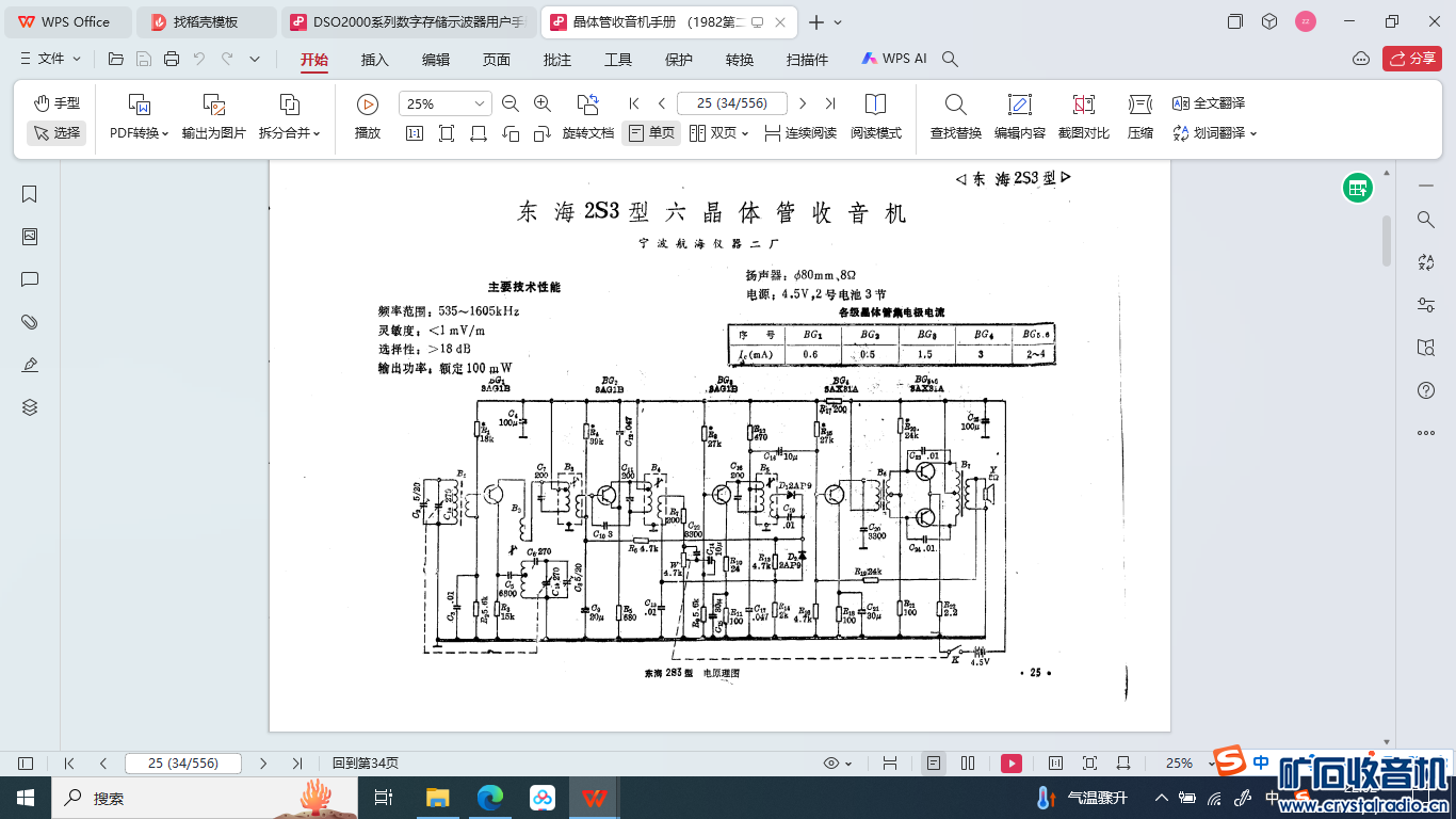

可能是这个型号,请核对
7
发表于 2024-6-1 22:39:11 | 显示全部楼层
zzfjct 发表于 2024-6-1 22:17
可能是这个型号,请核对
这都能找到,太厉害了,佩服佩服。
发表于 2024-6-1 22:43:38 | 显示全部楼层
虽然PCB不尽相同,但中周,输入输变压器,晶体管的位置和布局都对得上;应该是这个。
 楼主| 发表于 2024-6-2 00:25:41 | 显示全部楼层
可能是这个型号,请核对
这才短短一个小时……这叫我说什么好??除了感谢感谢再感谢,我想说的是:入矿坛终生无悔,拜大师五体投地!
 楼主| 发表于 2024-6-2 00:26:42 | 显示全部楼层
您这份认真和耐心感动到了我,感谢感谢!

发表于 2024-6-2 07:04:04 | 显示全部楼层

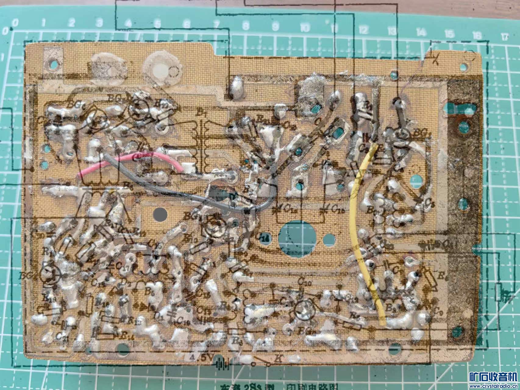

站在高人们的肩膀上继续完善资料
4
发表于 2024-6-2 11:21:03 | 显示全部楼层
纳米老师的图真清楚。
