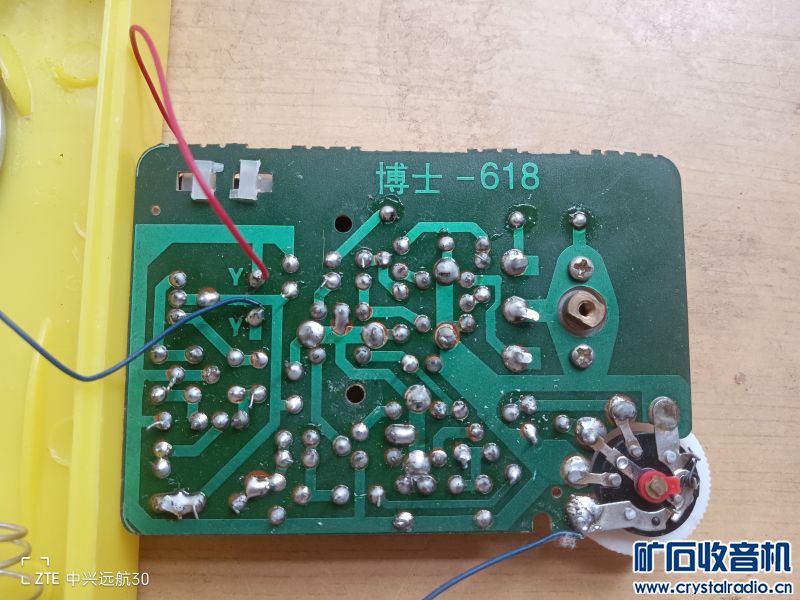

 楼主| 发表于 2024-6-1 21:17:55 | 显示全部楼层
第一部。观察线路板元件面,振荡线圈、中周安装顺序、三极管型号均没有错误,不缺元器件,焊接面没看到明显的短路点,但没有使用助焊剂助焊,没有预先给焊盘镀锡,电源开关焊盘没焊住,电源不通,焊点用锡量不合适,个别元件没剪脚,可变电容电极片没折弯。下面是拆掉带电位器的电源组合开关之后的照片。
        拆掉带电位器的电源开关之后,在线路板焊盘和开关引脚上面涂抹松香、镀锡并清理过多的焊锡,重新焊接。该机维修过程比较简单,焊接电源开关之后装上两节镍氢电池,开关关闭状态下测量整机电流为9mA,推挽功放3.5mA,音频推动1.8mA,中放1.75mA,变频0.25mA,工作电流均偏小但基本正常,万用表低阻档测量输出变压器初级喇叭有声。开机后发现灵敏度极低,用电烙铁碰触天线线圈并转动可变电容,能听到强信号的广播声,调整天线线圈位置和两只中周后音量变大、变清晰,撤掉电烙铁之后再细调中周,调整接收频率范围和天线回路之后,目前已经可以接收节目,声音响亮。

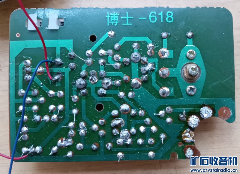

 楼主| 发表于 2024-6-3 19:53:31 | 显示全部楼层
第三部。线路板不缺零件,但组装错误,两只9013装在了BG2、BG3的位置,BG5、BG6位置装的是9018,而且R5用的120k。另外,线路板没有预先涂松香并镀锡,部分焊盘看上去有虚焊,中周外壳偷懒没焊接。
拆掉两只装在推挽功放级的9018和中放、检波级的9013,用万用表测量,确认正、反向电阻值正常、放大能力正常,并安装到正确的位置,对虚焊的元件进行补焊。连接好电源线和喇叭线,装两节镍氢电池,关键测整机电流7mA,闭合开关之后调不出节目,用干扰法检测,电烙铁碰中放管基极有声,碰变频管集电极无声,万用表测量中放管基极无电压,中周B3次级另一端有电压,判断故障为B3次级断。拆下B3,发现中周磁芯从电木底座脱落,次级线圈两端都断了,用硅酮导热胶粘接磁芯,漆包线镀锡后给中周次级飞线,如图。
这种颜色的漆包线,刚拆开时我吃了一惊——不是铜线,后来用万用表电阻档测了一下初级线圈电阻,6Ω左右的阻值并不高。次级线圈接通之后安装,从天线注入干扰,信号通了,但是很快一中放基极又没电压了,又拆了一次中周,谐振绕组尾端107匝拆掉,然后再拆掉4匝次级,换线重绕次级,再把谐振绕组尾端绕回,中周修复成功。
目前该机仍然有故障,通电之后变频出现严重自激,手握螺丝刀碰变频管集电极自激消失后可正常接收节目,好像《高频电子线路》提到的间歇振荡?目前还没有找到解决方法。

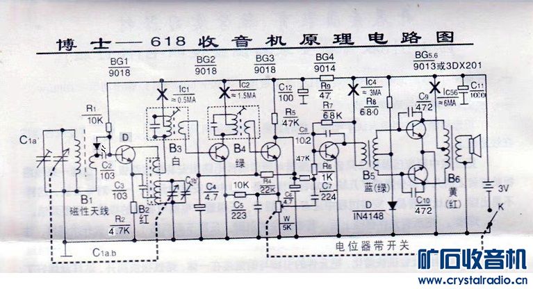

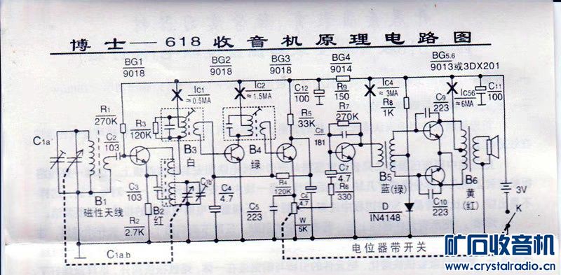

补充:BS618收音机电气原理图。 IMG_20230805_101501.jpg

第三部机尝试了几种元件参数的调整,仍然没有解决问题,我本来买这几部收音机也不完全是为了使用,以后会用那部收音机的外壳、喇叭装其它电路,接下来就试着改装功能正常的另外两部。
第一部收音机,经过改造之后的收音机电路大致如下:
还有一处图中没有修改而实际电路做了修改,那就是可变电容振荡连串联了一只1000pF可变电容,那是调整时的一种变通。对电路的其余修改,目的和思路以后有时间再叙述。
补充内容 (2024-7-11 21:38):
今天再次调整音频放大电路,C8减小到470pF,输入变压器初级也就是BG5集电极、BG6集电极增加一只0.022μF电容。
补充内容 (2024-7-11 21:41):
BG3、BG4之间增加的47k电阻,图上位置是错的,实际这只电阻接在BG3发射极。
 楼主| 发表于 2024-7-7 23:59:20 | 显示全部楼层
尝试调整变频级工作点:使用2.4V镍氢电池组供电,在原电路(见8#图)上调整,R1阻值在100k~470k之间调整,接收到的节目数量和节目音量没有显著变化,R1取470k时背景噪音比取270k更小,听感高音更少;电源串联一只二极管,使供电电压降至1.8V,R1取值470k,节目音量明显小于R1取270k。可见,套件中R1设定为270k,是兼顾使用新旧电池状态下收音机性能的折中取值,如此设定工作点,使用新电池时不会因为增益过高而自激,使用旧电池时也不会因为工作点过低导致灵敏度严重下降,但是用新电池供电时收音机底噪偏大、变频级谐波失真偏大。关于变频级谐波失真,拿两个JFET做混频一贴中,楼主songluhui的测试结果表明,超外差接收设备的混频特性会改变中频信号的边带频谱,按我的理解,不改变音频电路频率特性,调整变频级工作点会导致音调变化,听感高音成分减少可以表明变频级谐波失真降低,也就是说做2.4V供电情况下,R1用470k阻值比较合适。
最终调整工作点,为了尽量使供电电压对变频级工作电流产生的影响降低,实际采取的是发光二极管稳压措施。如图,R1减小到10k,耦合电容C2并联导通电压1.7V左右的黄色发光二极管,R2换成4.7k,这样改装既不需要修改线路板,又为变频级设置了偏置稳压——不过,实际改装过程中,增加的发光二极管是装在了R3的位置,仍然修改了线路板。当然,这样改装不及经典的天线次级连接方式,天线次级会流过直流电流,且直流电流中包含电源噪声,并不完美,为了降低直流和电源噪声的不利影响,这里R1取值是10k而非1k。
