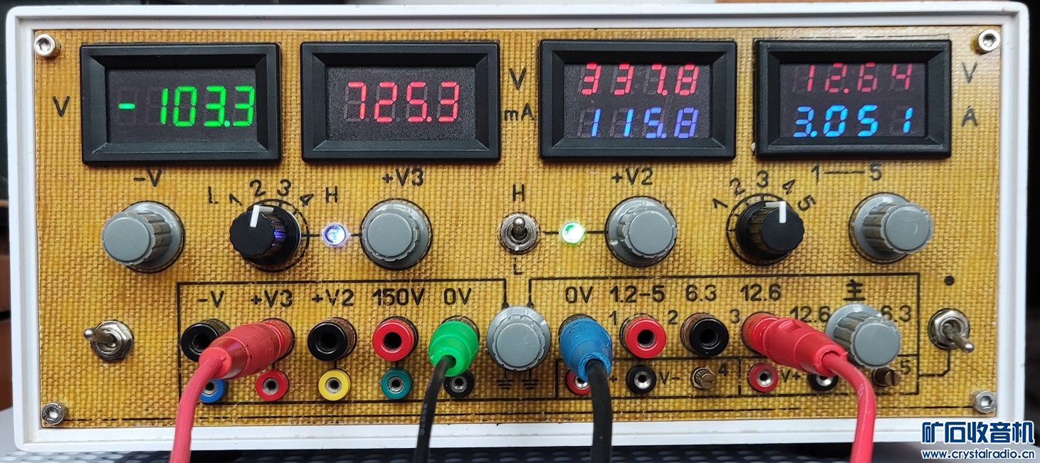

以前做的胆机调试电源存在一些不足,这次重新打板改造一下。
改造内容:
一是灯丝电压更宽,最高可20V,5路灯丝中有4路电压可调,分三路隔离,便于直热管测试。
二是高压分级更多,最高电压720V。

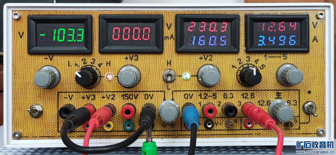

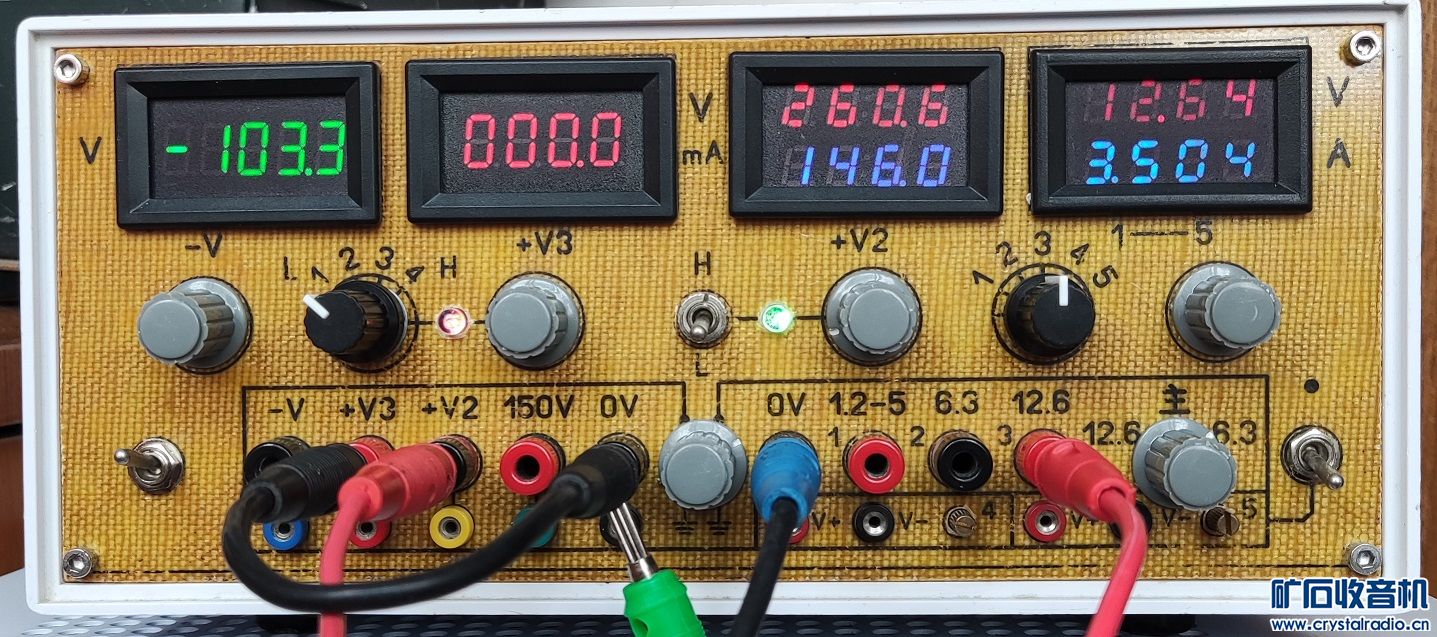

三是增加过流和短路保护,短路后就没有高电压、高电流输出,仅有约3mA用于自动恢复工作的电流,断开短路才能恢复。目前用的检流电阻为3.3欧,过流保护约160mA开始电压下降,175mA以上就断开。

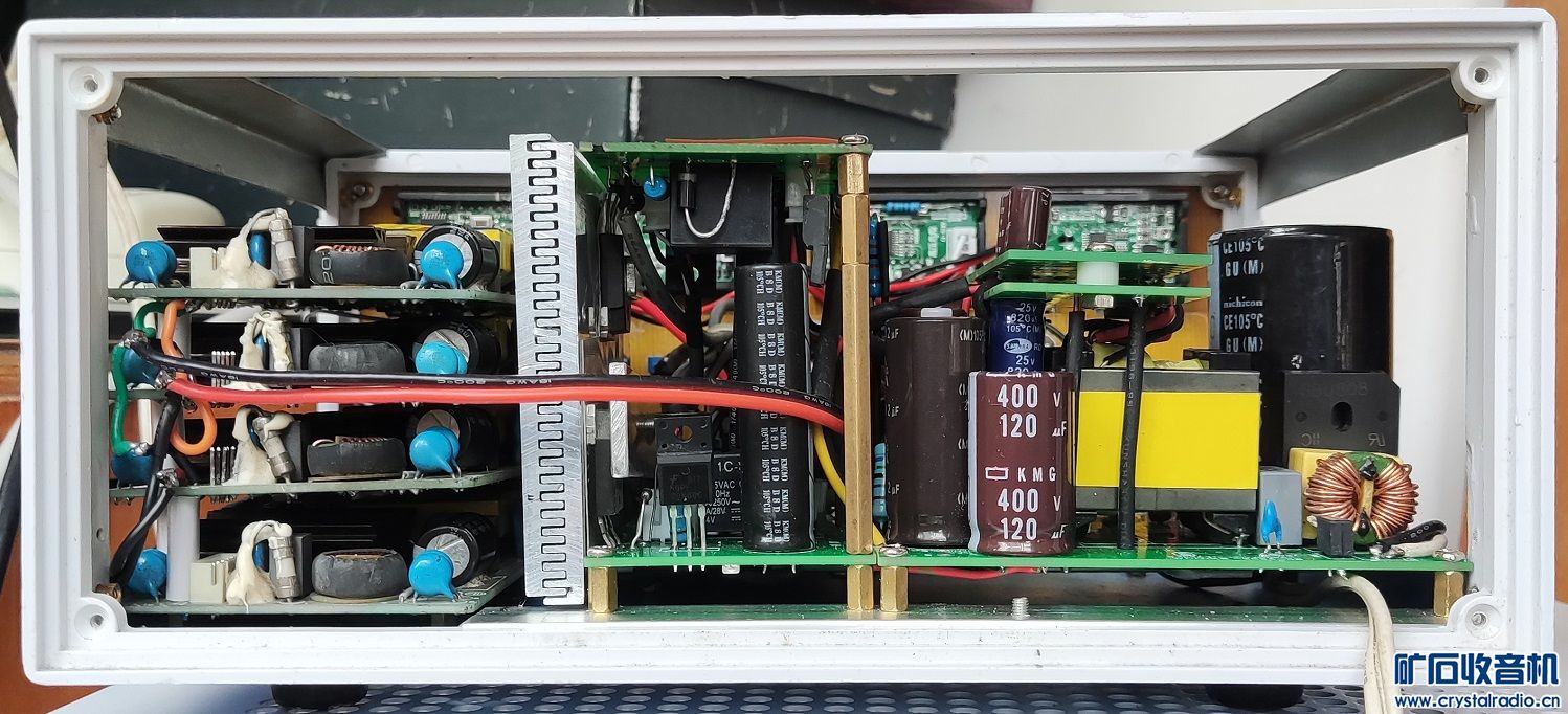

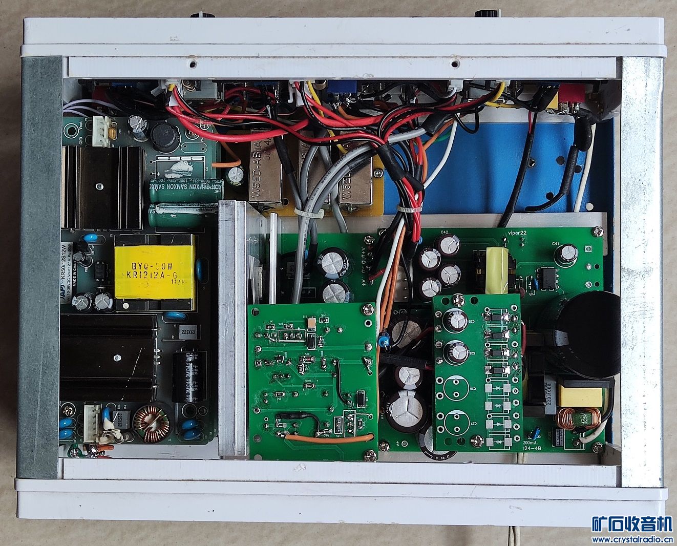

新设计的板
内部布局,因机箱小,只有合理安排才能放下所有组件,内有三路调压DC。
整机内部,主电源有二层整流组件叠加在变压器上方。
四路隔离DC也是叠罗汉安装。

      整机面板布局,因是改造的,有的标设也没用,如6.3V与12.6V已改为独立输出,又如150V输出端改为80-250V电压可调,这一路主要供帘栅极或有些低压级推动管用。
     图中灯丝测量在4档位,灯丝隔离电压,1.2-6.3V可调。
     最右边的开关控制4、5路灯丝电压输出。
     灯丝电压检测分5个档位,对应5路输出,如第五档位就是下面右边的一路可调输出,其他档位以次类推。
在5档位灯丝隔离电压,1.2-6.3V可调。
在一档位是1.2-5V可调,与2档3档位同地。
三档位电压10-20V可调。

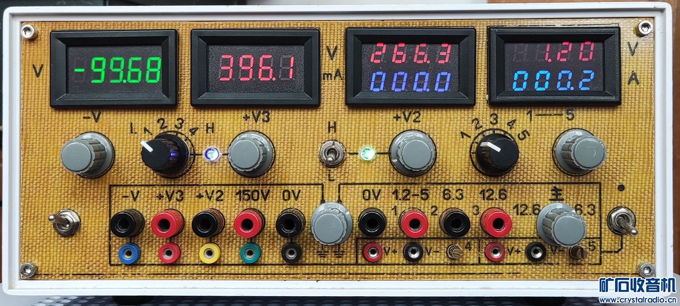

高压部分
+V3一路的最高带载电压720V,从330V-720V连续可调。
工作电流,因用了3.3R检流电阻,所以在160mA时电压开始下降,到175mA以上断开输出。
短断保护,亮红灯,正常输出亮绿灯。
全部短路
完工收摊。

谢谢!是较复杂,也弄得头晕脑涨,有点累。测过功耗,当高压730V输出119mA,灯丝12.6V输出3A时的整机功率147W,效率在85%。

高压部分的调压电路,MOS管的耐压要求比较高吧?

因是分段稳压,MOS管耐压600V就可以了
