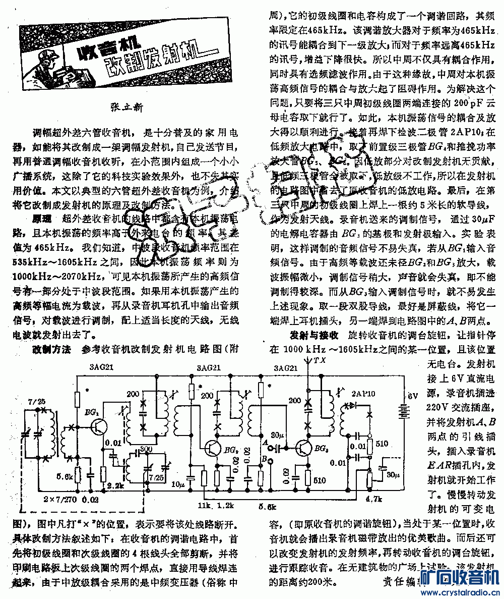

楼主: 千里马二
求中波小型发射电路

发表于 2024-6-2 08:50:56 来自手机 | 显示全部楼层
雨做的云 发表于 2024-6-1 08:01
这是《少年科技作品 》2 里面的一张电路图,书上说可以发射15米左右。
好象还少点介绍

发表于 2024-6-3 11:27:06 | 显示全部楼层
圆成居士 发表于 2024-6-1 08:02
这个中波无线话筒从C4输入音频信号可以当发射机用。
因为R7的阻值较大,通过仿真,VT1 VT2 很难同时调整到1-1.2mA。不知道这个原理图是否有误?
发表于 2024-6-3 11:53:00 | 显示全部楼层
原理图是否有误不知道,我也是搜的网上的。

发表于 2024-6-11 03:26:42 来自手机 | 显示全部楼层
2000年在朋友《无线电》杂志上看到一个中波发射电路,说是在发射天线上能测到200伏电压,视为珍宝,抄录下来。只是一下子找不到了。
