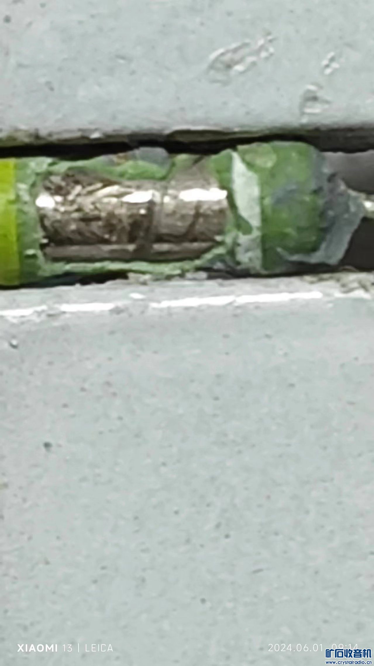

帮看一下这个电阻多大

刮开了一条,中间好像有一条缝,挺规则,应该不是烧出来的缝吧?缝的两边都各自和腿通,和腿的电阻两边都差不多,大概1欧多点,量缝两边x10K档纹丝不动.

这是 惠普(compaq) 6000 pro 小机箱台式机电源上的,原主人说放时间长了不开机了.我拆开电源量了一下,整流桥后面的310V有,再往后就没电了.有块片子是tny278pn,拆下来量了,有两个脚对地短路了,但外观是好的,没有烧变色的痕迹.这个电阻一头接整流桥后面的+310V,另一头通过一只二极管接到了tny278pn的D脚,就是直接接变压器的那个脚.

47欧,字数

我已经买了一个同机型拆机电源,过两天才能到,等到了要是好的再拆开看看.

从这张图看第一环应该是黄色的,那就是 4.7 欧姆

用电阻色环计算器五环算出来的是:
绿紫金金白56.9欧
黄紫金金白46.9欧
绿蓝金金白55.9欧
黄蓝金金白45.9欧
绿棕金金白50.9欧
黄棕金金白40.9欧
按四环算出来的是:
绿紫金金5.7欧
黄紫金金4.7欧
绿蓝金金5.6欧
黄蓝金金4.6欧

5.6与4.7和5.0是数值不同,在这里却是绿,黄,蓝,紫,黑的颜色差别。要么颜色不准确,要么色盲。

  电脑电源的TNY278容易老化损坏。我以前在通信电缆厂做质检数年,对单线绝缘皮的10个颜色敏感,这个电阻的颜色确定是绿紫金金白,绿后面那一环不可能是黑或者蓝。

买了1/2w和1w的保险电阻,还有tny278pn,tny280pn还有BPA8620P,等到了都换上试试,拿这电源练练手.刚买的整个电源已经到了,电路一点不一样,没法做参考,不过上机就亮了,也挺好.
 楼主| 发表于 2024-6-3 09:11:40 | 显示全部楼层
这是淘宝店铺的4.7欧保险电阻图片
 楼主| 发表于 2024-6-7 13:58:21 | 显示全部楼层
用4.7Ω 1/2W的电阻换上了,tny278pn换成了BPA8620P,上电后电压都有了,终于松了口气,吓得我还串了个100W灯泡.
