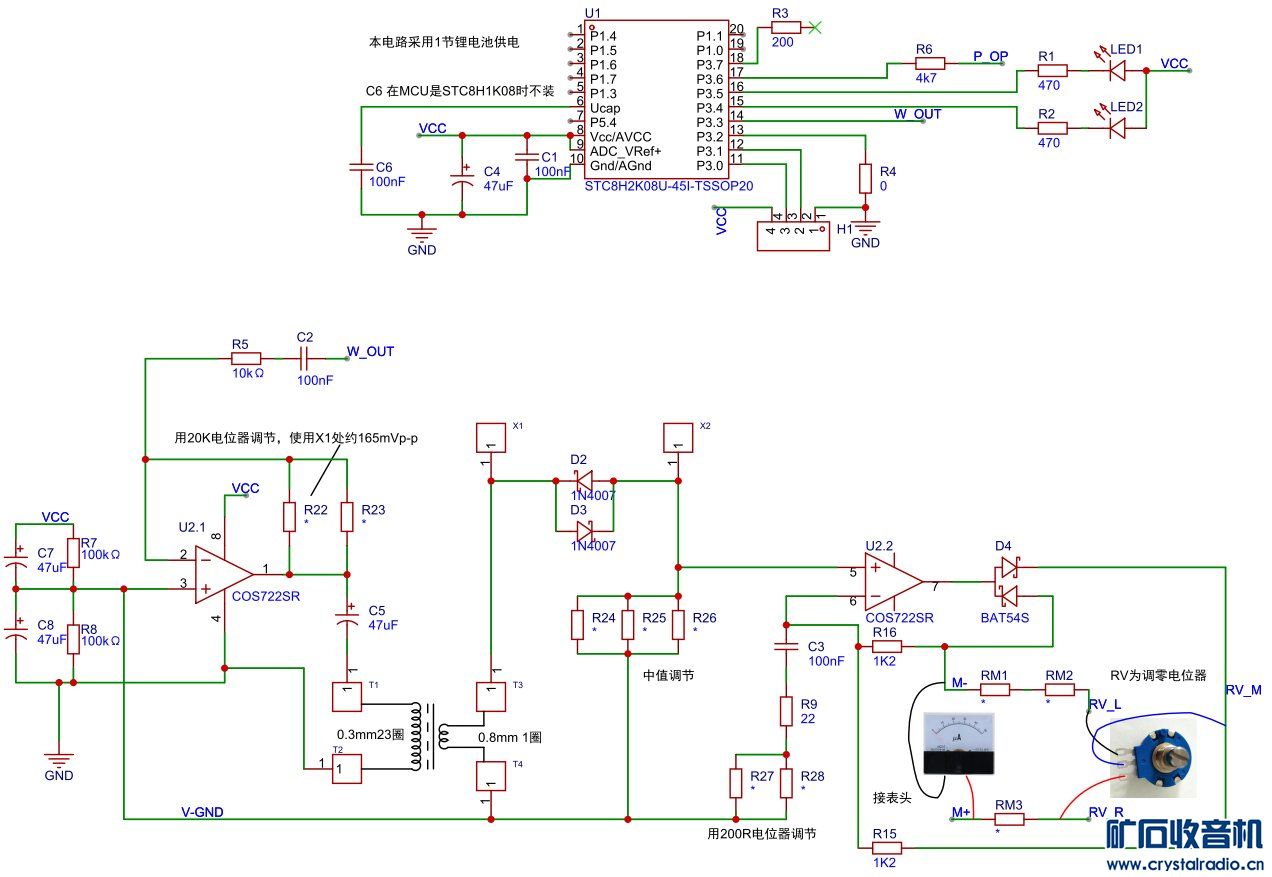

首先感谢小鬼头老师的指导,最后这表才做出来,不然以我这菜鸟的本事完成不了。废话不多说,直接先上电路图

上图中的R6不用管,也不用装,本来想加功能的,没做好就将那部分功能取消了。我自己的PCB祼板如下图,JLC免费搞的

这里面用到的单片机可以免费从官网论坛获得,也可以花一块多从网上购买。编程的问题不用担心,此种单片机直接用USB线编程,不需要专门的编程器。

折腾半天原来是单片机产生pwm方波信号

呵呵!除了产生100kHz的方波信号外,还可以检测电池电压,并定时停止输出

这表只是维修辅助用,所以讲究的元件少,不易坏。想数字的可以参考小鬼头老师的数字脉冲式ESR表来做。

又不是什么复杂难搞的代码,会尽快上传固件的。硬 件电路图前面己提供

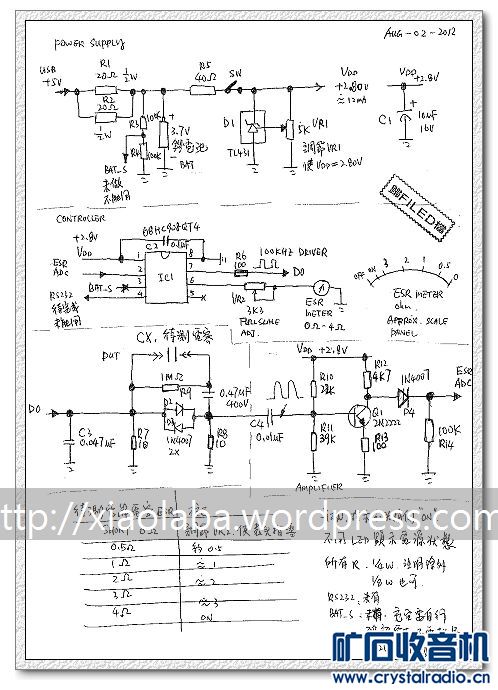

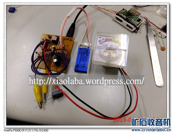

期待你設計的開固MCU, 會嘗試套接到類似的如下指針表電路, 替換成新型號MCU
ESR
ESR
ESR
ESR
