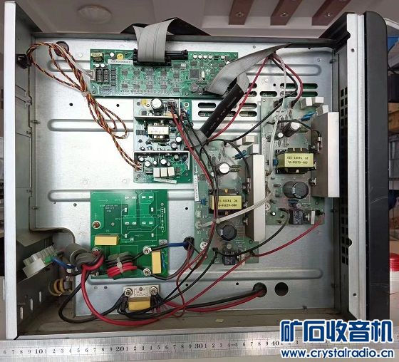

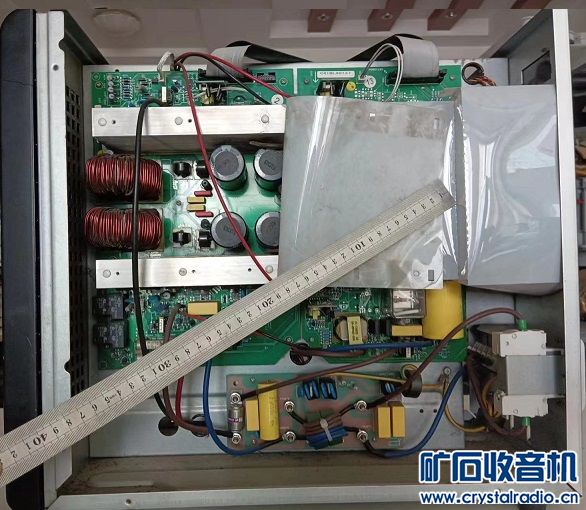

发表于 2024-5-31 12:20:17 | 显示全部楼层
参考下面这个UPS,这个是在线的
发表于 2024-5-31 15:18:18 | 显示全部楼层
luosifu 发表于 2024-5-31 12:20
参考下面这个UPS,这个是在线的
这个里面的引线好像也不粗,有10KW?
发表于 2024-5-31 15:23:29 | 显示全部楼层
locky_z 发表于 2024-5-31 15:18
这个里面的引线好像也不粗,有10KW?
这个标50A,实际能承受最大的连续工作电流多大我也不知道,我只用到了不到10A。
