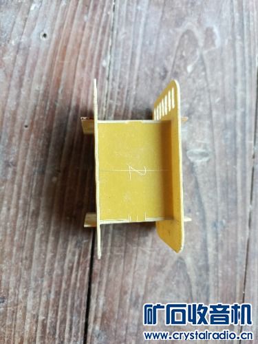

手中正好有EI76铁芯,想做6P3P单端,只有0.21和0.27两种漆包线,0.21的觉得细点,0.27的线觉得粗点,可能绕不下,想听听各位的意见。谢谢。

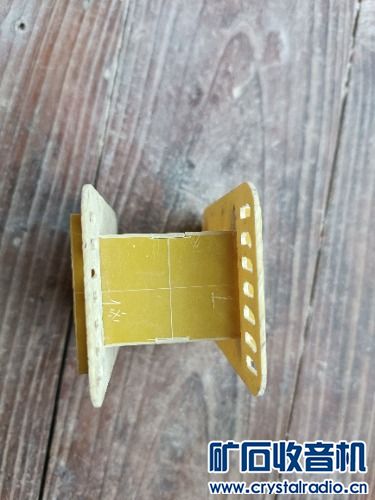

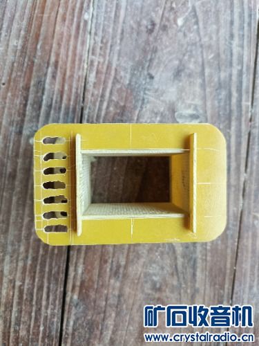

 楼主| 发表于 2024-5-31 05:39:01 来自手机 | 显示全部楼层
昨天做好了骨架,迭厚45mm,过几天开绕。
