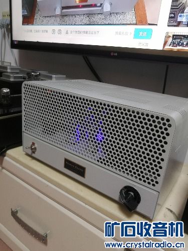

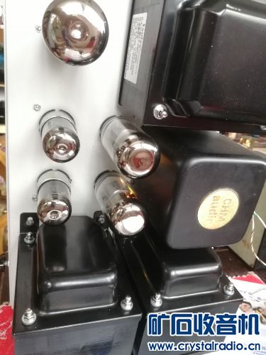

已经做好出声,管子用eh 5u4g+曙光6j8p+苏6n3c-e,底噪很低深夜耳朵贴到喇叭也隐约听到一点热噪音,声音也可以,测点电压也和图纸相差无几,有点小问题想请教各位1:6p3p那个R11阴极180R电阻温度很烫,已经爆了一个3w电阻 ,后来换了5w的电阻也觉得烫,现在换了20w的电阻才觉得正常,2:6j8p的8脚测电压是135v左右,和图纸的120v标准偏差较大,换管子也不行,不知道是哪里出问题?

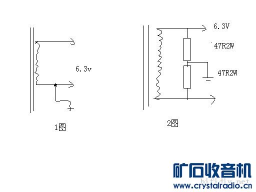

之前不太懂胆机要灯丝接地,结果做好后还是有不小噪音一直都查不出来,后来泡论坛很久才明白道理,现在将灯 ...
其实胆机想没有电流声干扰是个很简单的事情,第一是接地(不能环地),第二是灯丝不能悬空(要么直接一端接地,要么接输出管阴级,要么抬高接地),第三音频输入线必须屏蔽(一端接地),第四音量电位器外壳必须接地,第五电源变压器最好安屏蔽罩接地,第六接管脚的元器件能尽量靠近管脚焊接最好。做好以上6点,基本想要干扰噪音都不可能。

发表于 2024-5-29 13:56:36 | 显示全部楼层
阴极电阻用5W的就够了,但要注意散热,例如紧贴金属底板。另外帘栅极的265V电压很重要,要求准确。至于第一级的屏极电压,可以通过调节帘栅极电阻来进一步接近设计值,差个10V以内问题不大。
