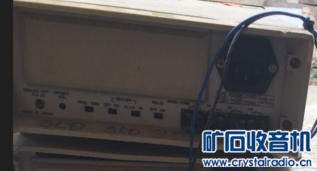

面板六线专用插座(实际测量还是四线另两线激励线还是什么线作用不详),类似航空连接头买了类似的插头连接不上,临时用电脑电源的母头座临时四线连接总是会出现接触不良,请教如何改面板的四线连接,谢谢

面板插座内连接线情况。整个前面板后背被,显示数码管面板按键拨码器旋钮沾满了只有插座位置那一小块地方,背面现状也不太好。
请教老师给指点如何修改,谢谢

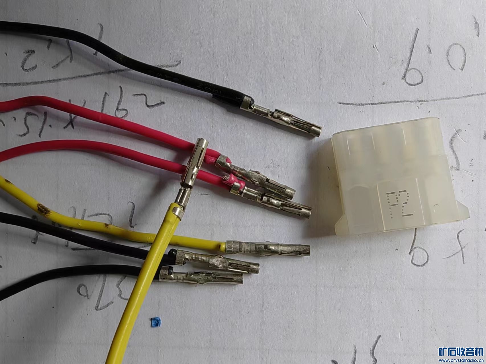

网上买的航空插头GX16插座插头6芯外观大小尺寸对上了就是插头位置偏差很大,翻箱倒柜也没找到,上图是CAD测量插座(公头)尺寸,中图是PCB半成品图,下面是电脑电源硬盘接头拆下来的母头有点大尖嘴钳压后单根插拔公座可以。公头插座深10mm,公头长6mm,公头直径1.2~1.4mm,这个测量的不是很准确。没有找到母头配件,试着打几片PCB板子把母头头尾焊上PCB板子看看怎么样。用Sprint-Layout 6.0 画板卡那里,镂空做插座外轮廓这个软件还不太会用。焊接母头用的是2.6/3.2大焊盘。插座尺寸卡尺测量高17.6mm,外圆R15.2mm,内园R12.3mm。

感谢支持,3d打印没接触过,把原来插座拆掉全部更换成航空插头也行,也是不错的方案,原来看过不好拆,可能要破坏掉才行,淘宝上看了,GX12-6P芯 对接公母头连接器,能够使用原来插孔尺寸安装,GX16-6P芯有点大了,下单买几个研究研究,先按楼上老师PCB打板焊接母座看看效果如何,原来的母头用胶布热缩管软连接凑合用,母头质量差些有时会接触不良,如果PCB硬连接估计效果会更好。
