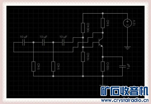

上电瞬间,电容相当于短路,12V经5K,经三个10uF电容,三极管BE结,1uF电容到地充电。还是12v经5K,10uF到地?

不经过CE结吗?CE是开路吧?

还是从RC移相的角度分析吧
