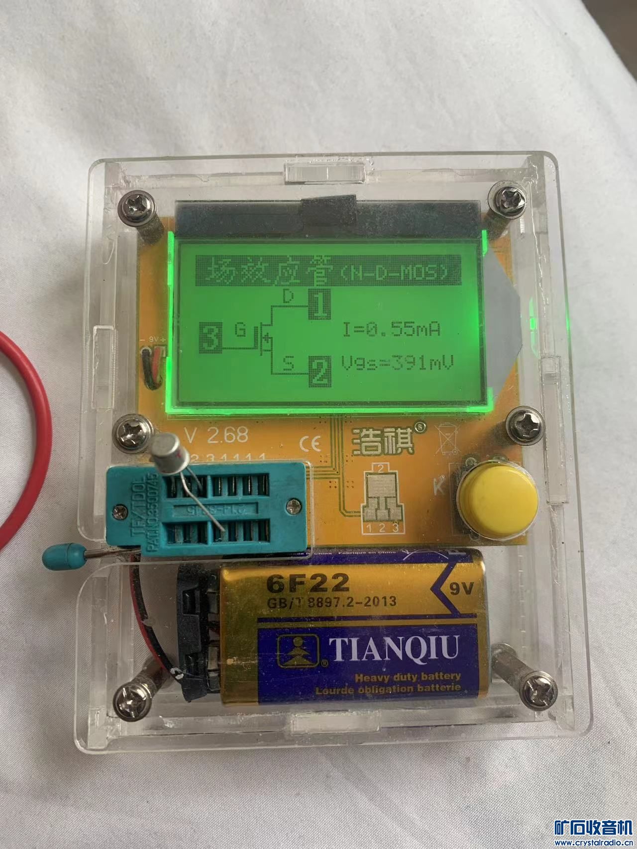

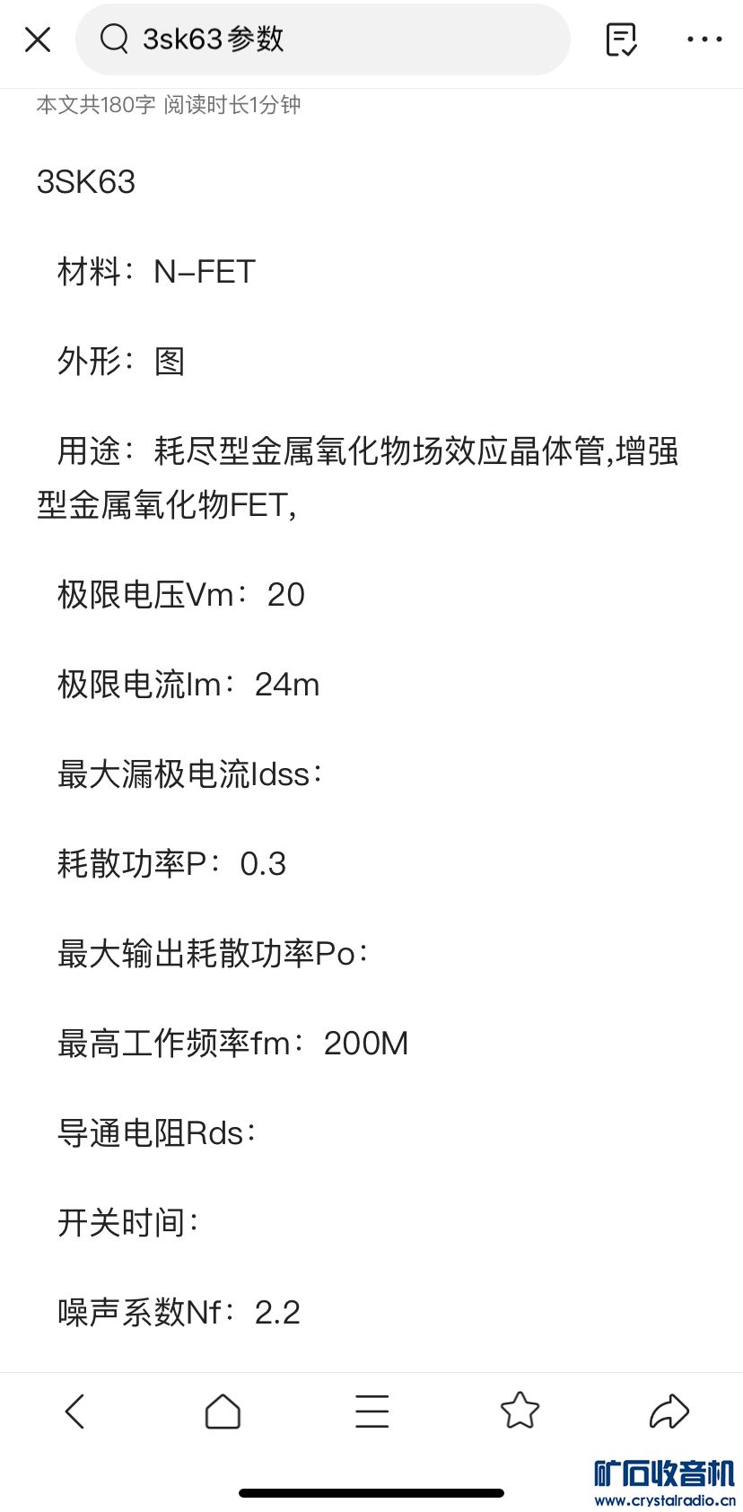

手头有一些3SK63场效应管,代替3DQ试了一下,能响,就是失真严重。
顺便问问,这批管子那只空脚(第四脚)并不接外壳,用万用表量跟哪个极都不通,外壳和S极是通的,以前的高频三极管第四脚一定是接外壳的,这个管子为什么外壳接S极而第四脚悬空,是厂家做错了吗? 4ebfbe30f2bc56c75cd0ac271aa9b2a9.jpeg 272c7c0504fd7e1d0fe068f5bdc6b86f.jpeg f78b23cda133021d2bea9d2f1b3572f9.jpeg a938f1fd034213ea3994959c72b8d685.jpeg 7e41e183890a4d9327514c948b3256c5.jpeg

这个是双栅管
发表于 2024-5-28 14:30:12 | 显示全部楼层
3SK本来就是双栅管型号。
 楼主| 发表于 2024-5-28 16:30:30 | 显示全部楼层
是吗?我从网上查没提到双栅,看来是被误导了,我再试试。
 楼主| 发表于 2024-5-28 17:02:30 | 显示全部楼层
谢谢楼上两位,还真是双栅,我刚又试了一下,替换3DQ可以,基本也不失真了,就是声音感觉比3DQ要小一点。

你那个表是自己组装的吗?
 楼主| 发表于 2024-5-28 18:41:17 | 显示全部楼层
lengxinyu 发表于 2024-5-28 17:20
你那个表是自己组装的吗?
是某宝买的成品,测个小元件挺方便的,测10P F以上的电容也挺准的,也可以测电感,精度未知。要求不高可以买个玩玩。
