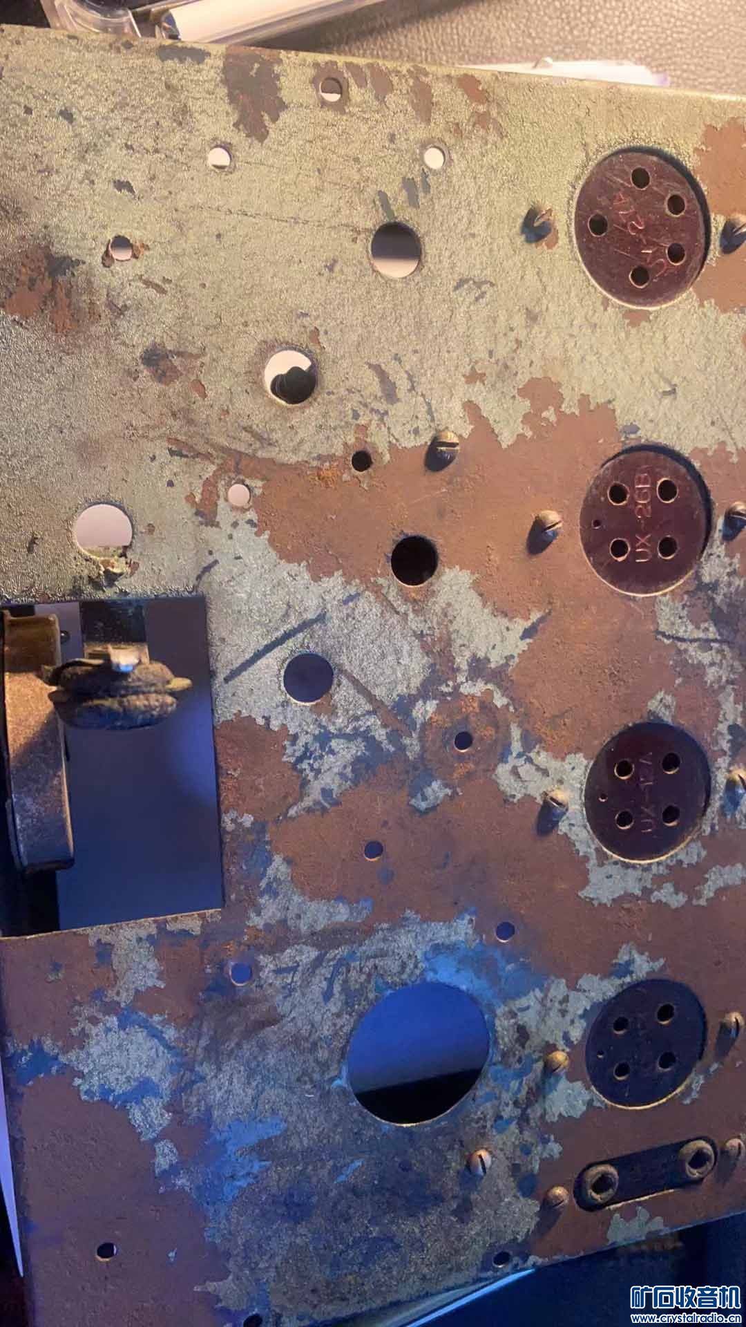

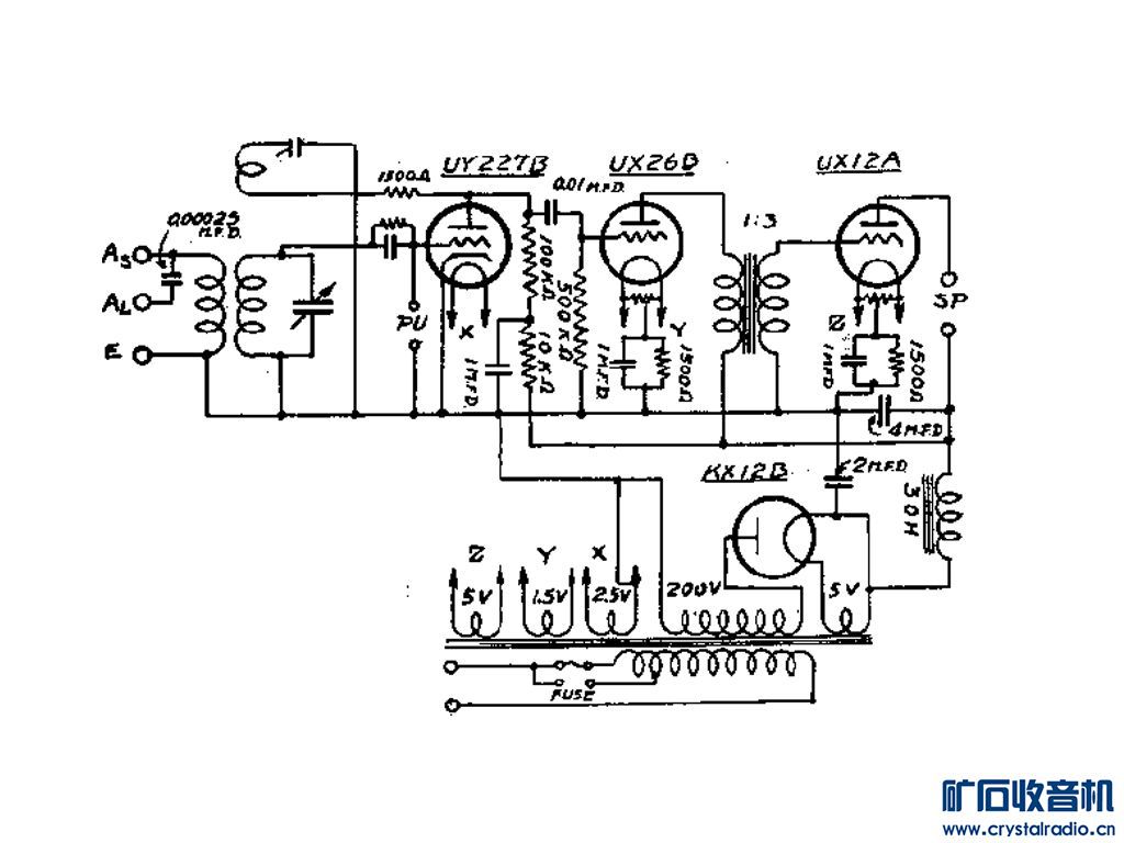

按这空洞的分布,和电路分析,在26b之间是不是有2个小的 升压变压器呢?

板子上什么都没有?
 楼主| 发表于 2024-5-28 13:13:58 | 显示全部楼层
dianzig 发表于 2024-5-28 13:12
板子上什么都没有?
是的 还有一个坏的电源变压器
发表于 2024-5-28 14:27:11 | 显示全部楼层
S/P应该接输出变压器,1:3的变压器原来有吗?
发表于 2024-5-28 14:41:21 | 显示全部楼层
自制冰激凌 发表于 2024-5-28 14:36
SP是喇叭的缩写,估计是用高阻的涉黄喇叭
用高阻抗的舌簧喇叭是对的,但有屏流流过,效果不理想。
